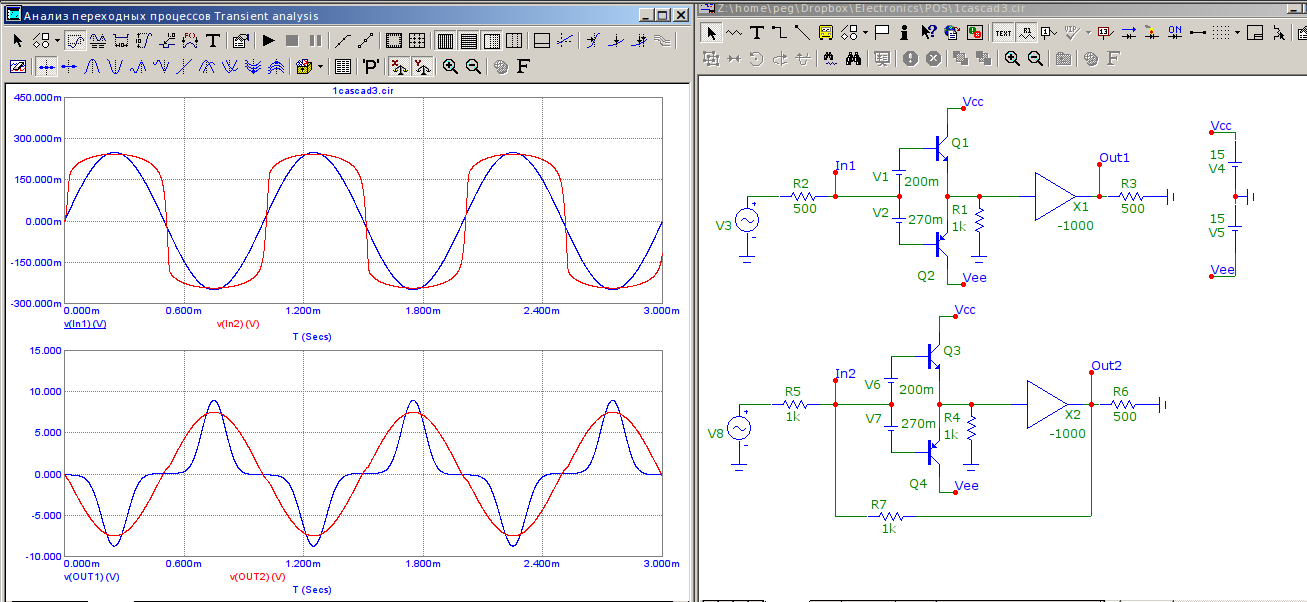

    А ведь все можно увидеть.
    Вот модель усилителя с нелинейностью на входе (для наглядности нелинейность сделана гигантской).
    Генератор дает синус.
    Вводим в усилитель ОС.
    Доводим уровень сигнала на входе "узла сравнения" до предыдущего.
    Уменьшение искажений видно невооруженным глазом.
    Вложение 237316
    Вложение 237299
    1. ОС уменьшила якобы неустранимые искажения "узла сравнения".
    2. ОС уменьшила искажения первого каскада (на которые не влияет).
    3. Уменьшение искажений отнюдь не связано с переводом в малосигнальный режим (на входе "узла сравнения" одинаковые амплитуды).
    4. На входе как раз виден сигнал противоискажений (искажения обратны искажениям сигнала без ОС).
    Может, хватит спорить с фактами?
    Где Вы тут увидели какие-то факты?
    Вы для начала нарисуйте вместо двух идеализированных инверторов с усилением 60дБ два реальных инвертора, с реальным входным каскадом, возможно тогда Вам станет что-либо понятно. Вы с первого шага делаете неверный анализ и высасываете из этой каши некие "факты".
