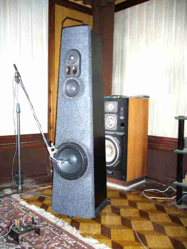

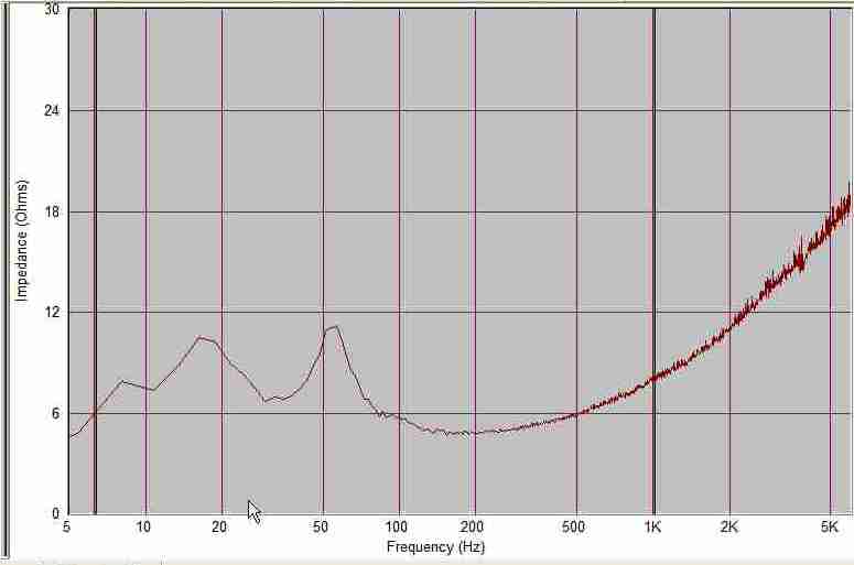

    Закончил сборку TL на динамиках ACAlab(в этой ветке стр126 п.2519,стр129 п.2572).График модуля П.С. нч динамика в оформлении,прилагаю.
    Верхнюю середину(или нижний верх? ,решил отдать доработанным 2гд36.После устр.заводских недоработок,получил чувст.93db, при приемлимой неравномерности АЧХ в нужном диапазоне(2-10кГц).Методика доработки ,широко известная(если кому инт.могу выложить), Фото и график АЧХ-прилагаю.
    Ясно,что для передачи динамики сигнала,вес подв.сист. СЧ. головки, должен быть минимально возм.при необходимой прочности.Я думаю,что дифузор 2гд36,соответст.этому требованию.

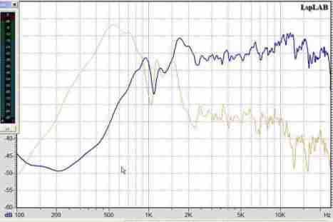

    Следующий этап,снятие АЧХ всех дин.(ближн.средн. и дальн.поле),забиваем в LspCAD и симулируем.Вот тут вопрос,нужно ли(как рек. в мануале к just MLS )снимать сумарную АЧХ паралельно вкл. всех дин. Я раньше обх.без этого этапа.
    Кто подскажет?

    По поводу снятия АЧХ... Я всегда при настройке фильтров снимаю АЧХ всех динамиков на оси ВЧ... LSPCad это конечно хорошо, но реальная АЧХ как-то виднее!
    Идея 4х полоски мне тоже очень понравилась, но я наверное сделал бы по-другому... 2гд36 я бы пустил до 10к, а с 10к отлично пойдет НЕО-Т25. У него купол люминевый, играет высоко ну и в роли супертвитера думаю выступит неплохо - надо будет самому все это попробовать!

    Нужно снять АЧХ параллельно включенных динамиков, потом загнать даннные в ЛСПКад, там сделать такой "кроссовер" (параллельно включенные динамики) и с помощью изменения координат головок добиться равенства симулируемой и измеренной общей ачх. Не забудьте про дистанцию измерения - по умолчанию стоит бесконечная.

    Да,я так и поступаю ,написано в скобках в посте;для 2гд36 выд.полосу от 2до10кГц.,а выше будет раб.NEO.Я вообще считаю,что ниже 10кГц,металлич.дифузор использовать нежелательно.Предполагаю поделить, 2порядком 200Гц. 3пор.200-2000, 3пор.2000-10000,или сверху 2гд36 не резать, просто подпереть чер.емкость.LspCAD подскажет.

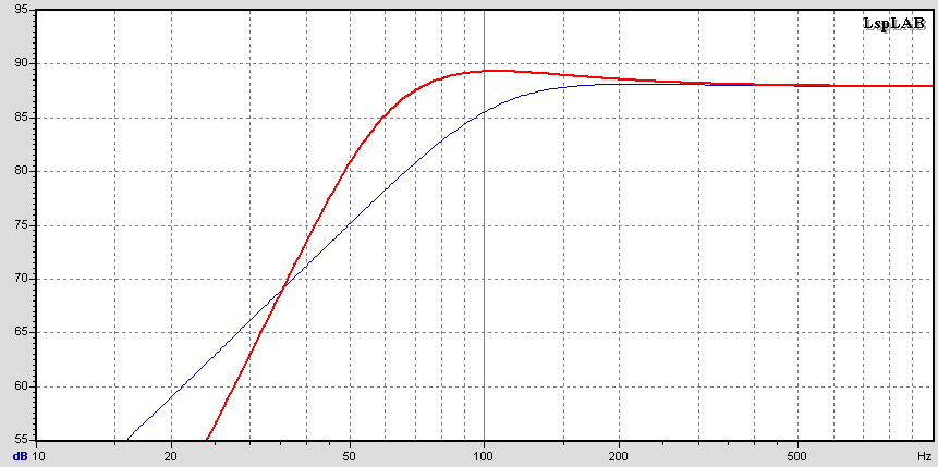

    Надо было не полениться - поставить 1324 в ФИ. Они себя с ФИ очень хорошо чувствуют.
    Сейчас я бы поставил 1324 в корпус 8-9 литров, с фазиком на 60-61
    Картинка, по сравнению с 5 л ЗЯ. (подъем на НЧ компенсируется бафлстепом)
    До этого в погоне за миниатюаризацией поставил 1324 в 6,5 л ФИ с заполнителем - получилось весьма неплохо, но 6,5 все-таки не оптимум.

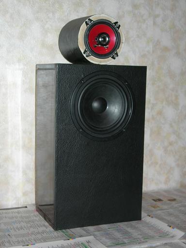

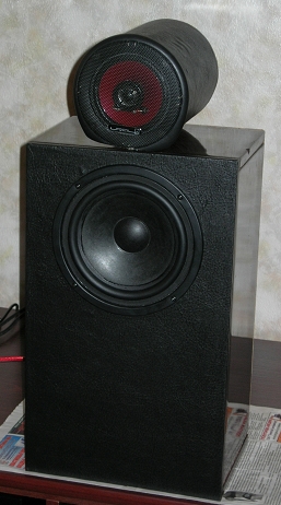

    Мои "каракатицы" на базе корпусрв от 15АС-404 и МВ1622. Михаилу (Ламеру_со_стажем) - огромное спасибо за "наводку". Земляку Андрею (Anli) - за катушки и конденсаторы в фильтрах.

    Оптимум ЖБЛ кажет при 12,17л и фазике 52Гц. Параметры динамика использовал заводские.
    Жибиэль много чего может нарисовать.
    Я и сам горб вижу
    Только он считает оптимум для динамика, вмонтированного в стену. А так, конечно, решать придется тебе самому.
    Величина горба выбирается таким образом, чтобы с учетом бафлстепа обеспечивалась ровная площадка на АЧХ между горбом и частотой 200-250 Гц. Да и горб в 1-1,5 дб сложно назвать полноценным горбом.
    Скажу больше - даже несмотря на подъем на НЧ, для хорошего тонального баланса середину еще и придавить придется на пару дб. - это из практических наблюдений именно над 1324. Кстати у новых 1324 полка на СЧ чуть повыше - возможно, середину в диапазоне 1,2-3 кгц придется придавить на 3 дб.
