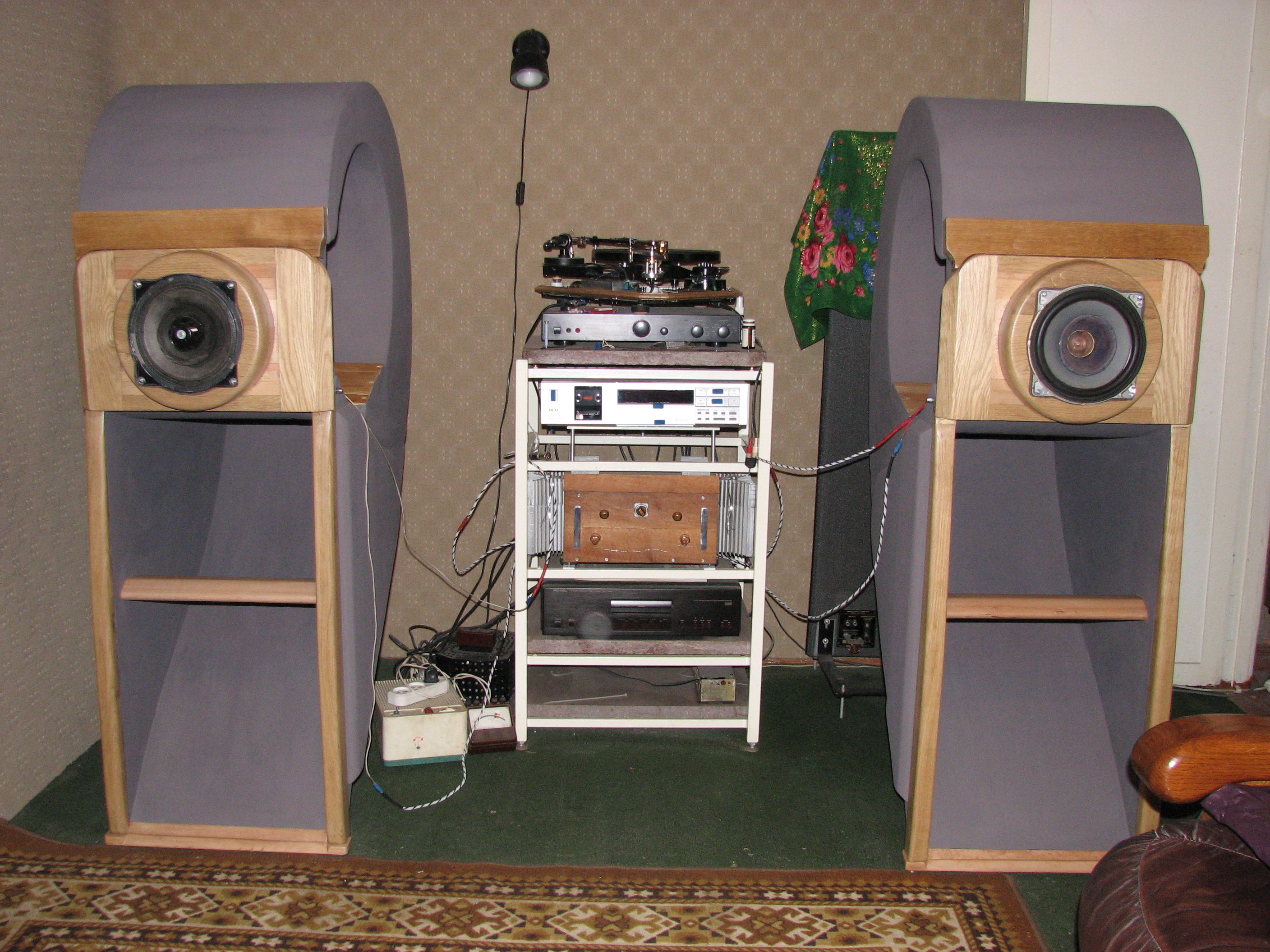

    тонарм юнипивот и обратный рупор

    Цитата Сообщение от parfenov55 Посмотреть сообщение
    обратный рупор
    Здесь нет обратного рупора. Кажется. Обратный рупор это так:
    говорю о нч-звене.
  8. #1627
    07.07.2009
    6,495
    По умолчанию Re: Опять об ОЯ
    Хоть и похоже на рупор, но таковым не является, к сожалению.
    Имею в виду творение B&W

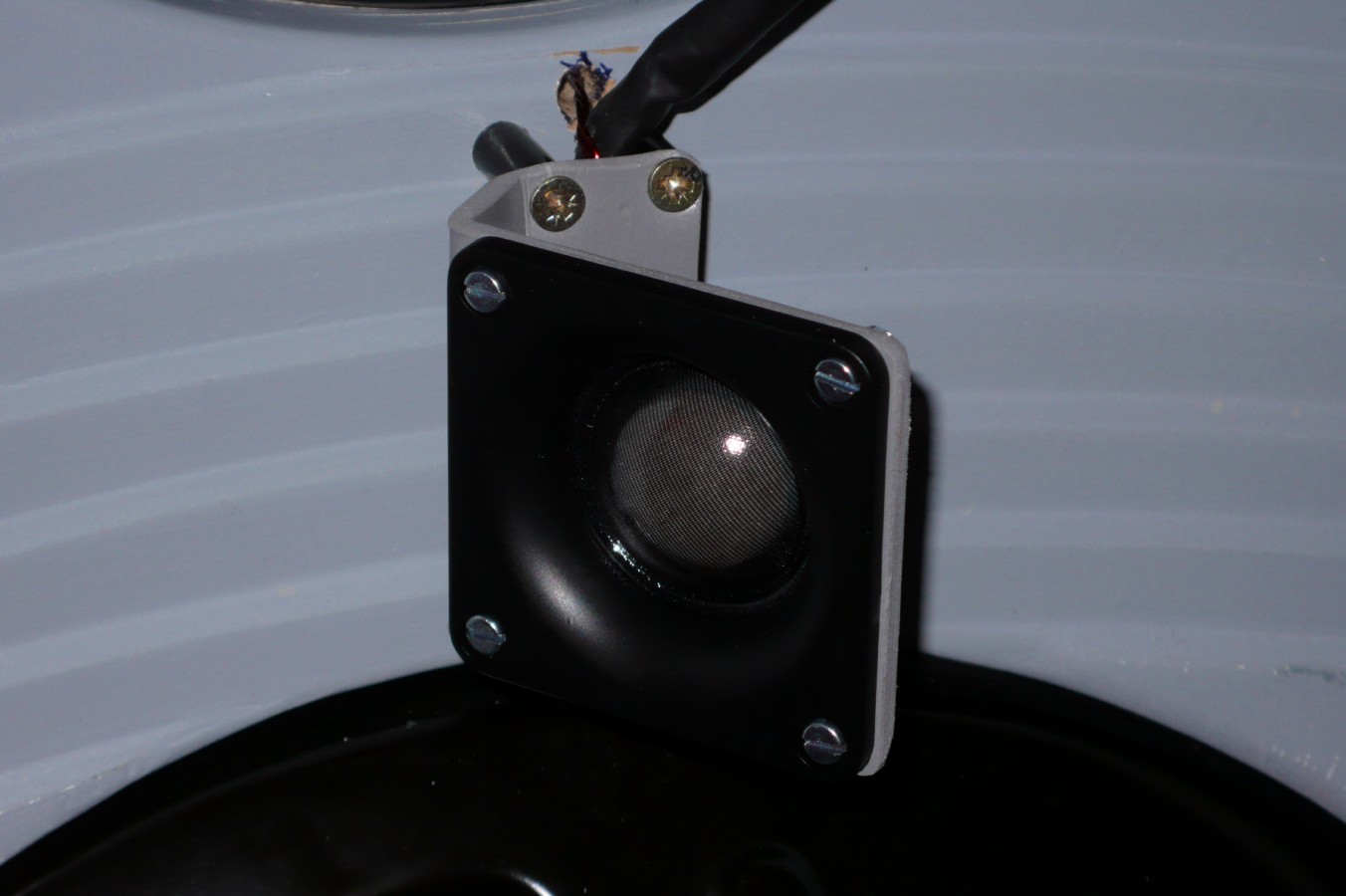

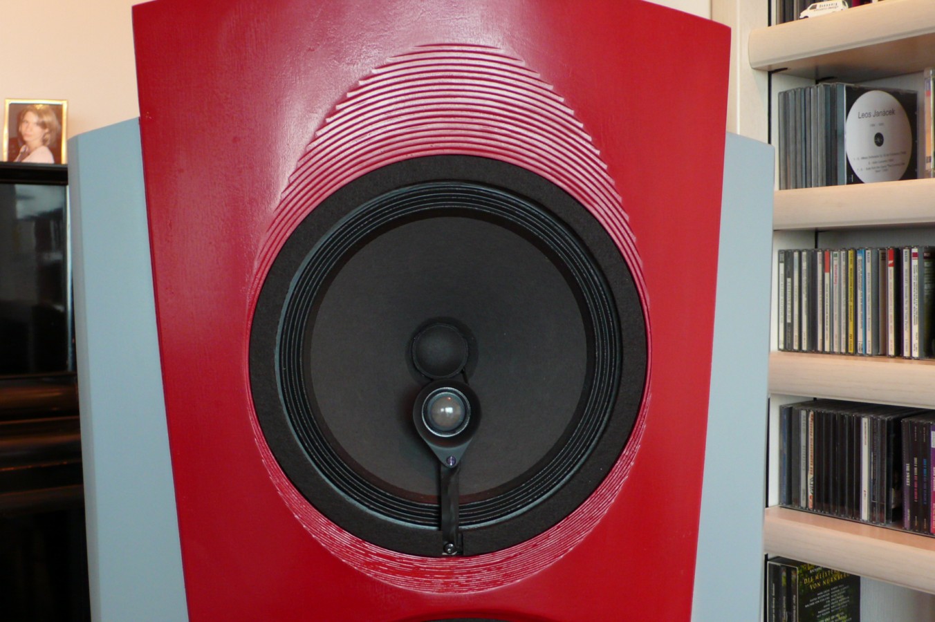

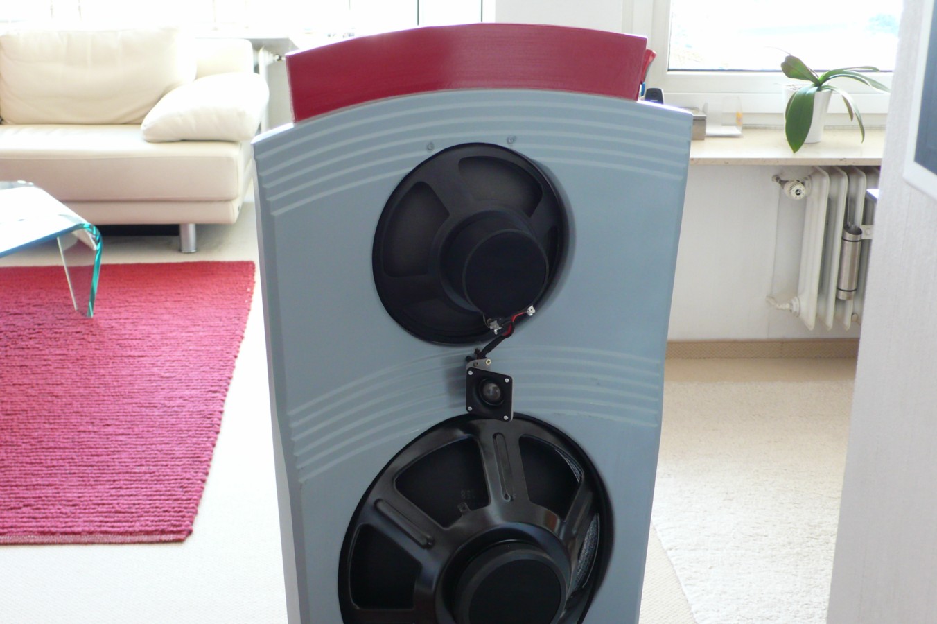

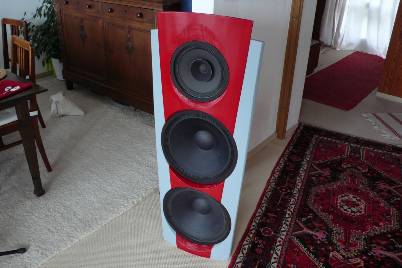

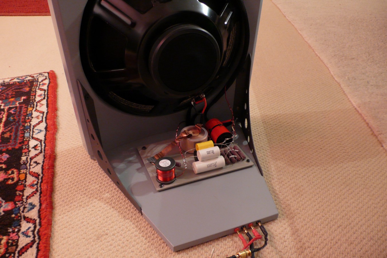

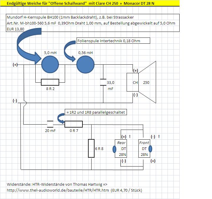

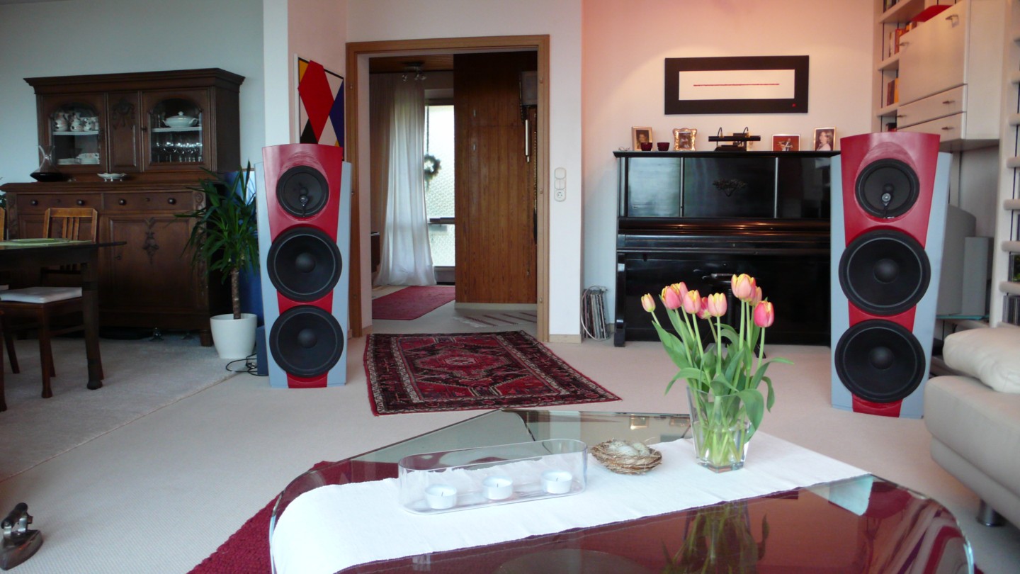

    Интересный немецкий проект (2 Альфы15А + Ciare CH250 + 2 Tw(спереди и сзади) - не помню каких(Monacor DT-28N ?)).
    Один из твитеров, кстати, расположен перед диффузором СЧ(ШП)-динамика(чуть ниже его центра, видно на 1-ом фото), у которого в процессе настройки срезан ВЧ-рупорок. На третьем фото его(твитера) еще не было и ШП там пока не "кастрирован" по ВЧ.

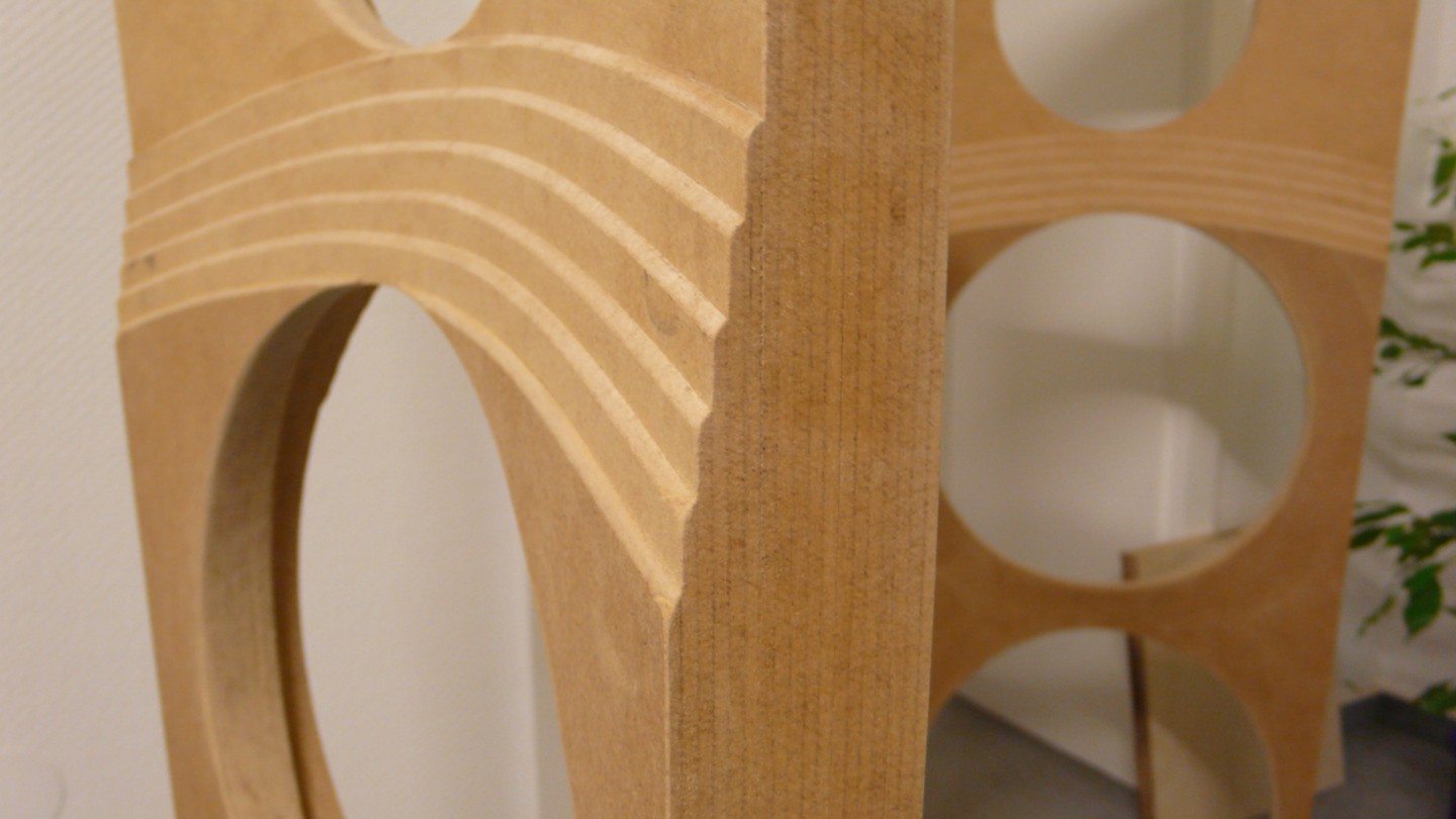

    Прикольно, что каждый корпус акустики сделан из гнутых в специальной форме восемнадцати 3-х-миллиметровых плит HDF(High Density Fibreboard - честно, не знаю что это, но похоже на оргалит).
    Весь процесс создания и настройки(с фотками и графиками) можно посмотреть ЗДЕСЬ на форуме(ахтунг, язык немецкий!).
    Такая жуткая возня, чтобы сделать изогнутую панель, неужели это что-то даёт?
    Андрей Константинович, мне, честно говоря, тоже не совсем понятно такое упорство. Тем более, что человек, судя по всему - "любитель"(типа меня) в данном вопросе. И всё делал на интуиции.
    У него, кстати, во время операции по "приданию формы" появлялись проблемы с расслоением этого самого HD МДФ и ему приходилось его подклеивать и одновременно ужесточать контроль за процессом. Да и резня дырок под динамики в таком гнутом пироге - задача не для слабонервных(срезАл, говорит, миллиметр за миллиметром).
    Твитеры поначалу не предпологались. Весь расчет делался на игру в основном ШП-динамика. Альфы там играют от отдельных активных сабовых модулей в классе Д с частотой среза 120 Гц. Потом, видимо не получив полного удовольствия, автор срезал визёр на ШП, купил по два ВЧ-Монакора и поставил их.
    Уже полгода слушает и вроде доволен.
    Вообще то, что человек задумал, делал, сделал акустику и свёл звук на 2.5 метра(точку прослушивания) заслуживает большого уважения.

    Конечно даёт. Сопрамат. Гнутая панель меньше вибрирует. Джамо тоже гнутая.
