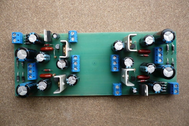

    Привет ВСЕМ! Вот сколбал БП для УН. Дело потихоньку движится.

    Законченный усилитель. Был сделан пред из первого поста(AD797).С предом стало ещё лучше.Вложение 114768Вложение 114767
  18. #1637
    23.06.2008
    1,791
    По умолчанию Re: Качественный немецкий усилитель
    Отличная работа! Фотографию компоновки не выложите?
