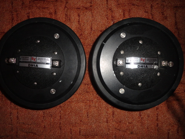

    По умолчанию Re: в поисках ТОПа (сателит для кластера)

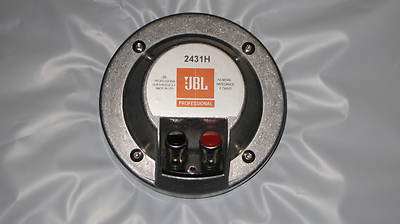

    ребята подскажите а к МТ121 на динах D.A.S. трехдюймового драйвера хватит вот такого JBL 2431H с разделом пассивным на 1200гц . такой раздел JBL рекомендует. хватит его по давлению или нет. просто они есть в наличии аж 4 шт неохота еще 4-дюймовые покупать. конечно наверно компромис но все же какие мнения. есть еше огромные елетровойсы DH1A но тоже с 3-х дюймовыми диафрагмами но тяжелые.........какие мнения? кстати електровозов таких 5 шт с алюминевыми мембранами в хорошем состоянии. может кому надо. активное деление не планирую пока хотя все для этого есть.

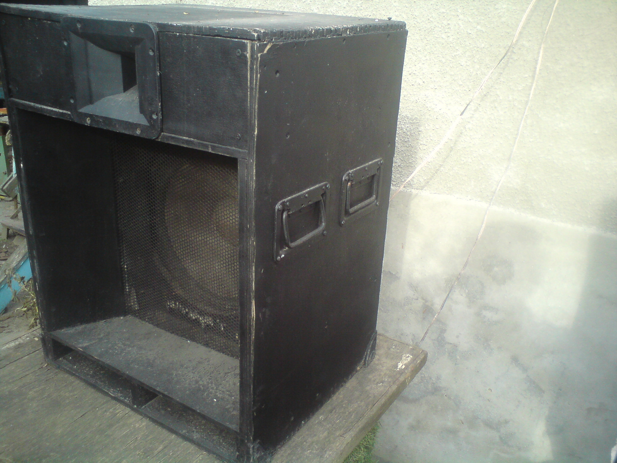

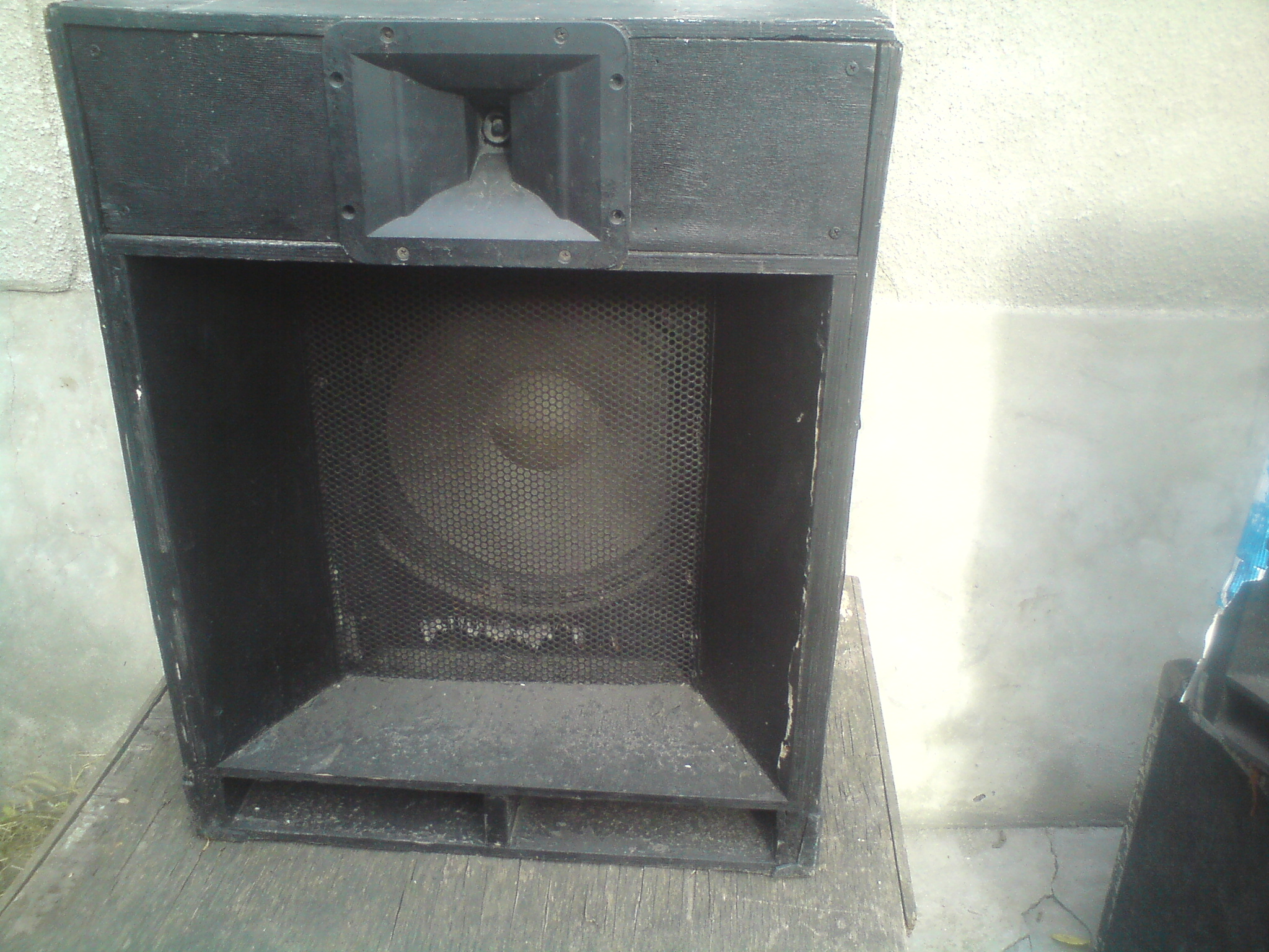

    подскажите пожалуста по поводу вот такого сатта[
    Похоже на самопал, дрйвер сразу в помойку - такие ставят только в мегабюджет с ценой 3500руб за колонку.

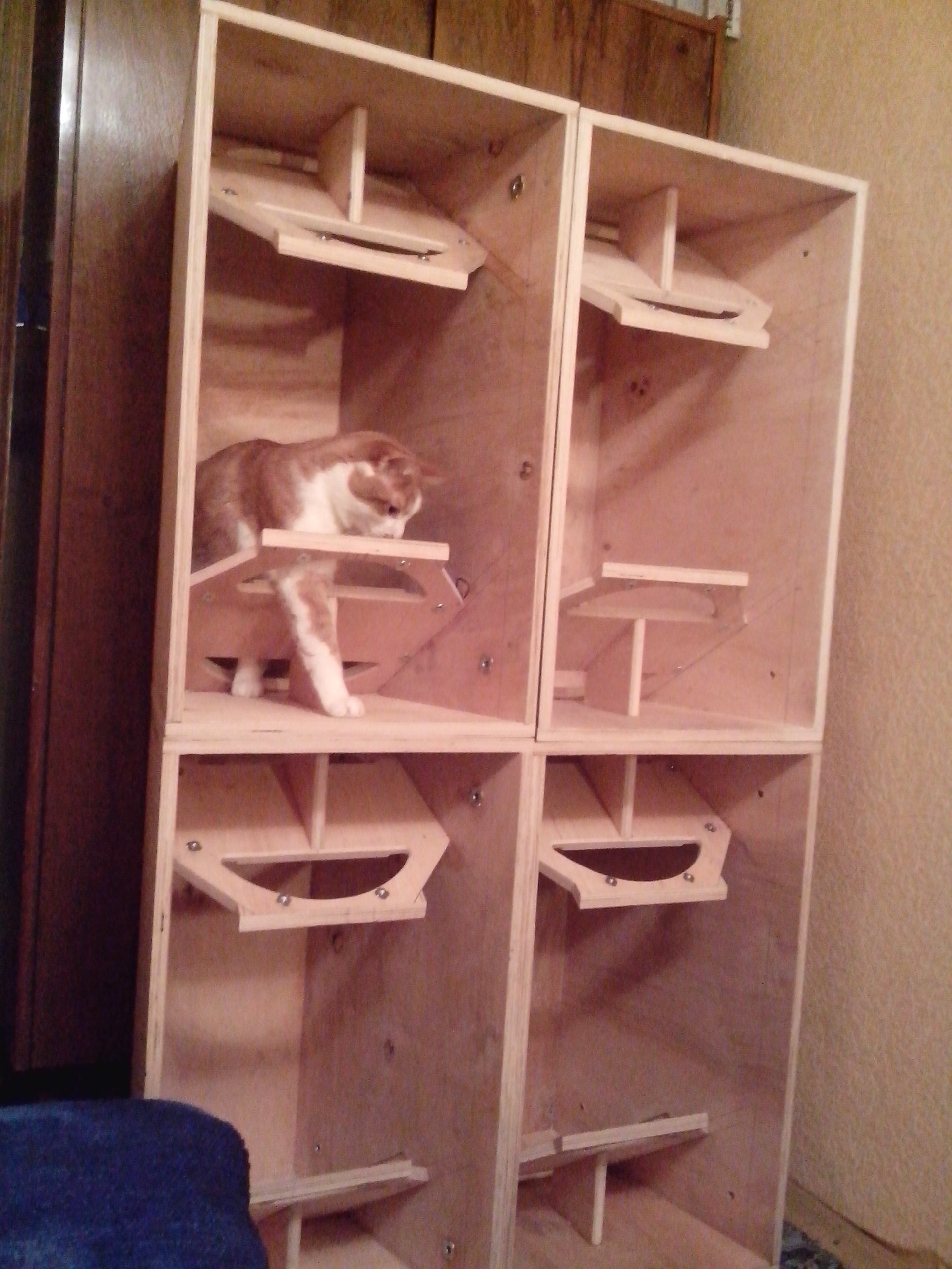

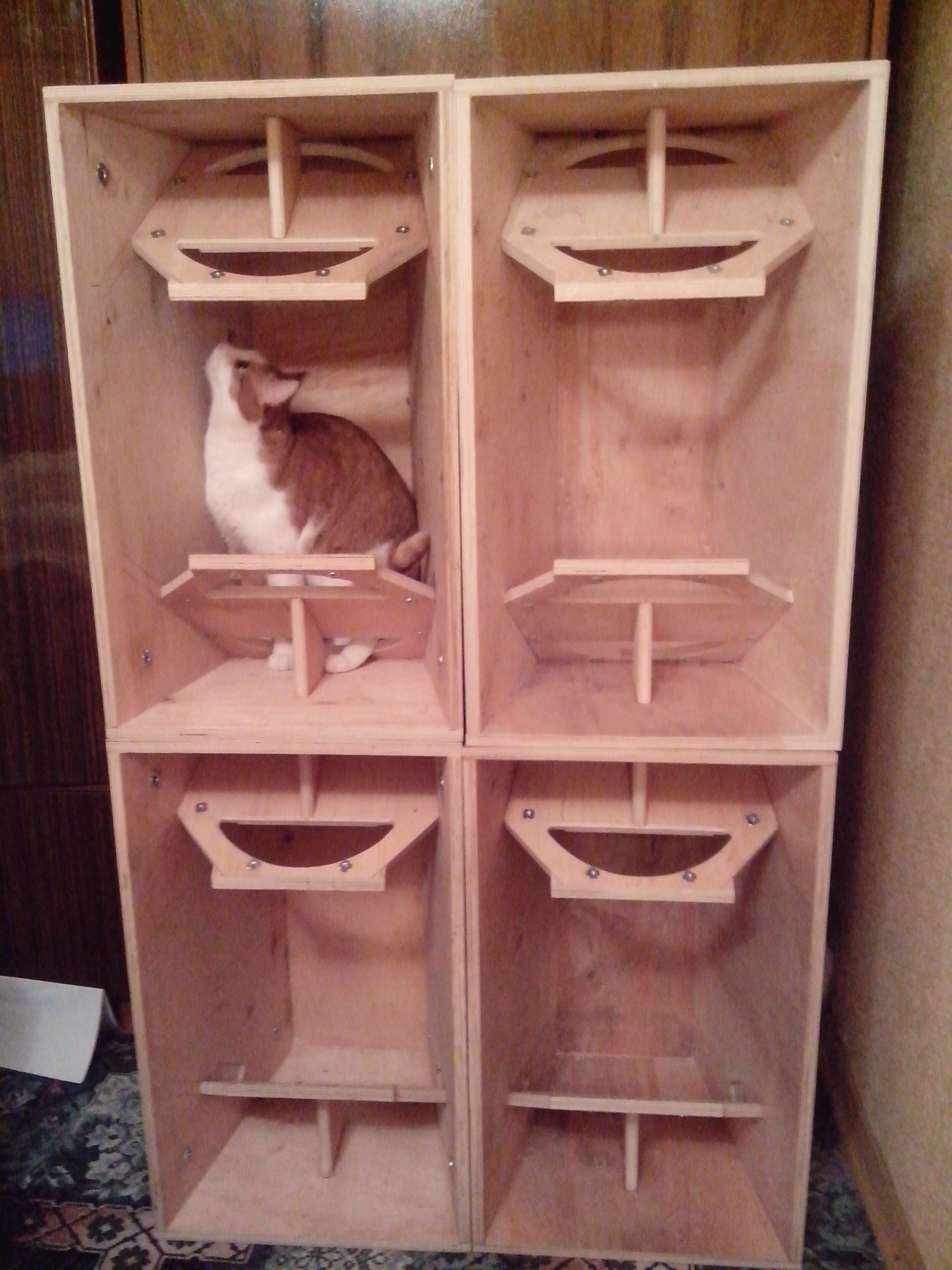

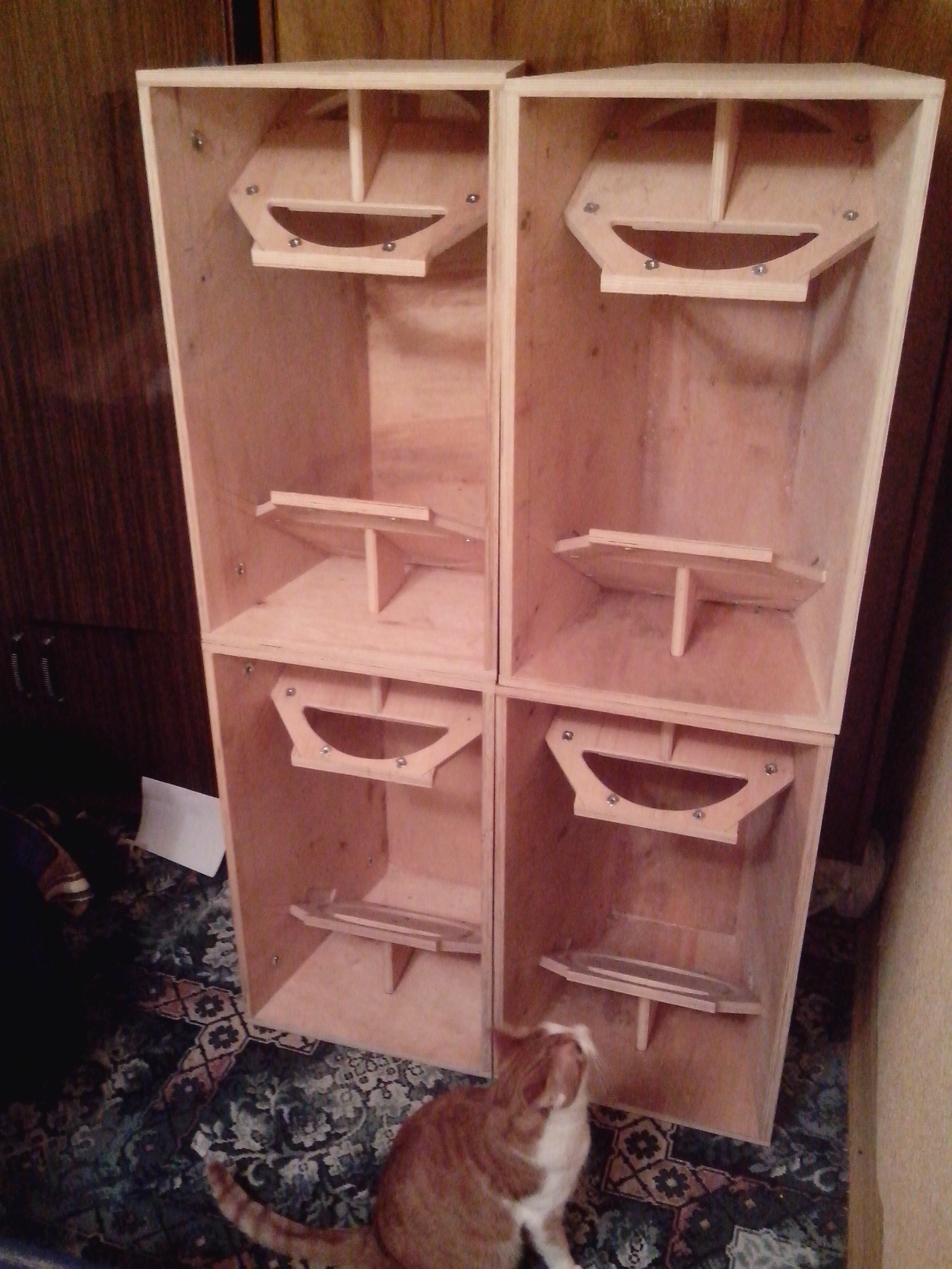

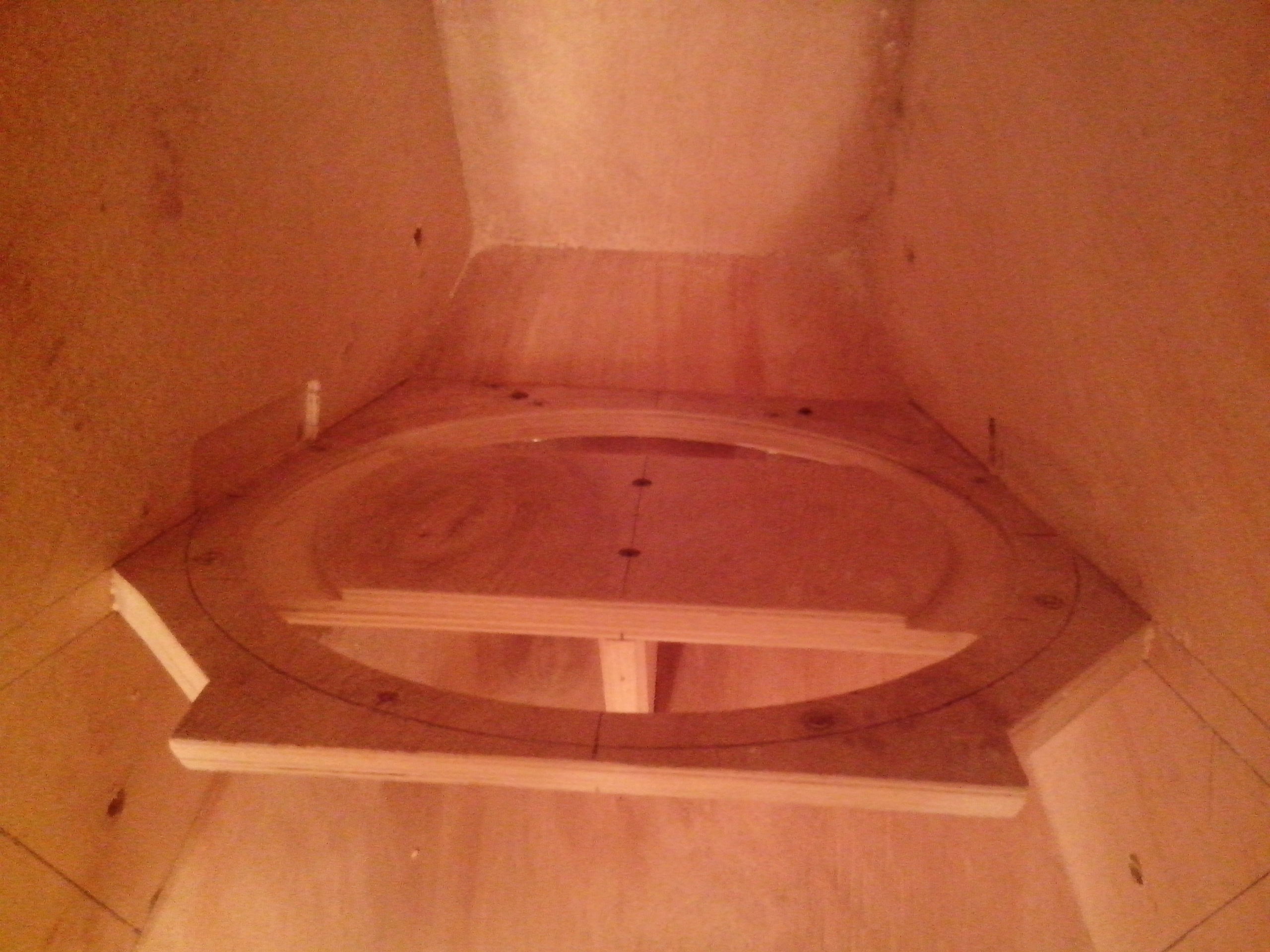

    Для поддержании ветки.... мой долгострой аля К24 Сибург в моей интерпретацииНажмите на изображение для увеличения.

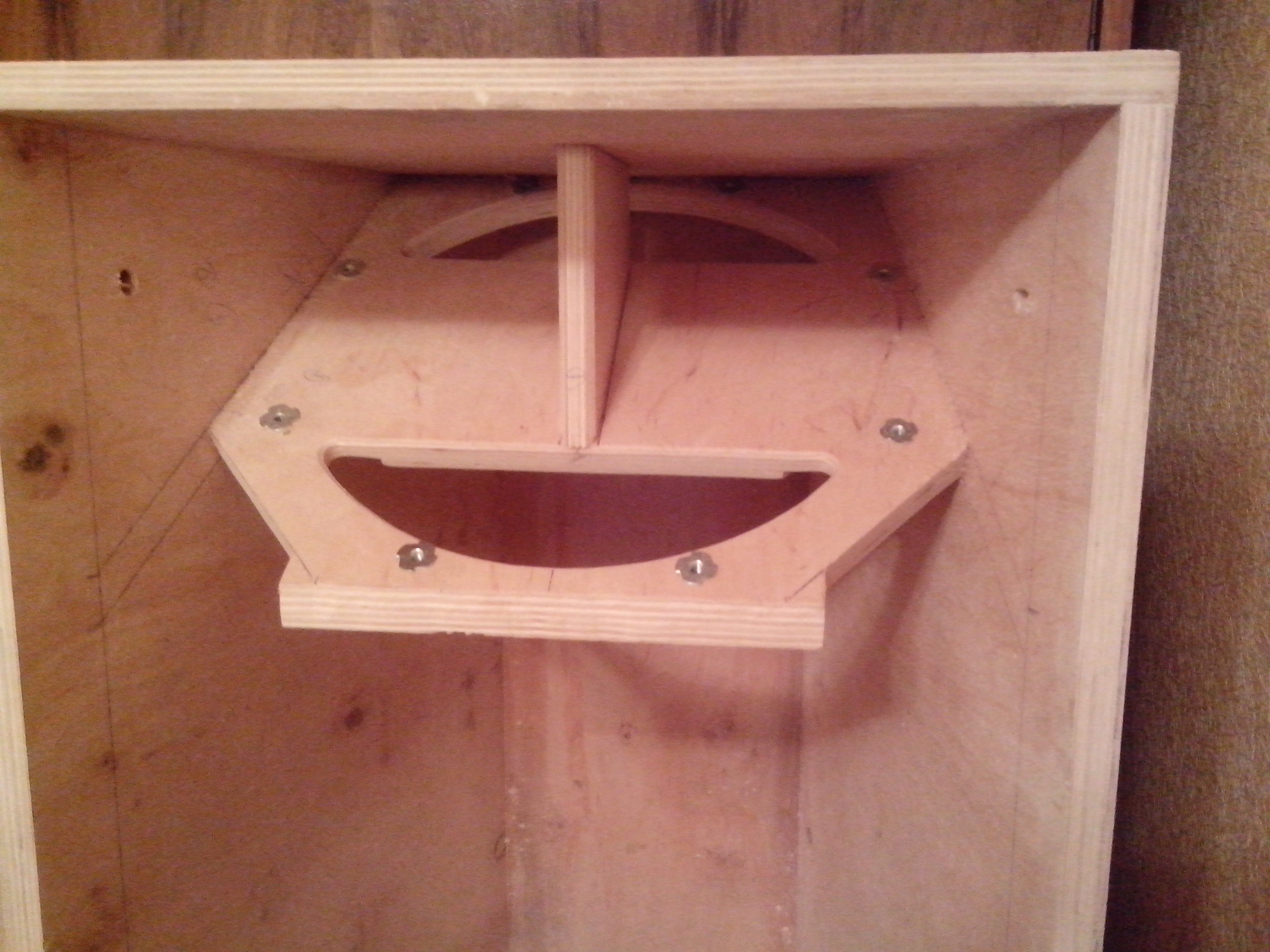

  15. #1634
    Кошкины домики
  16. #1635
    18,808
    Я что-то недогоняю как это будет работать, или это ещё незакончено ?
    mAxSpace, передней морды нет еще! говорю что долгострой)))) вот на что ориентировался http://www.acoustic-line.de/K24_Datenbl_dt.pdf
  18. #1637
    18,808
    А, теперь понял. Кстати интересно было бы посмотреть АЧХ - мне кажется там должны быть проблеммы связанные с интерференцией.
    labuch60, кошка самое главное тут принимало участие, на основе ее шерсти было протестировано и применено инновационное армирование шпаклевки..... типа что смел веником с пола опилки фанеры для замеса с ПВА было с шерстью)))) так что да кошачьи колонки)))))))))))))) НАНОТЕХНОЛОГИИ однако!!!!!!!!)
    ---------- Добавлено в 21:54 ---------- Предыдущее сообщение в 21:52 ----------
    mAxSpace, ачх в даташите смотрите там у них в оригинал 12nd710 у меня 12NDL76. Особой разницы не должно быть. Вообще по отзывам на немецкий сайтах очень зачетные колоночки. Кстате в оригинале там 18 саунд ND1460, у меня будет РСФ ND850, хотя расуждаю даже ND950 втулить.... вообщем еще далеко не законченный проект... много есть вопросов и путей решений.

    Цитата Сообщение от Eretik Посмотреть сообщение
    ачх в даташите
    Как раз там её смотреть и не нужно - их вылизывают чтоб красивые были.
    mAxSpace, я больше ориентировался на отзывы людей, по которым они впечатлены работой АС. Как доделаю измерю вообщем ачх, но не думаю что будут проблемы. Задача стояла как очень легкие и компактные топы.... 28-30 кг вес! Пик 138дб.
