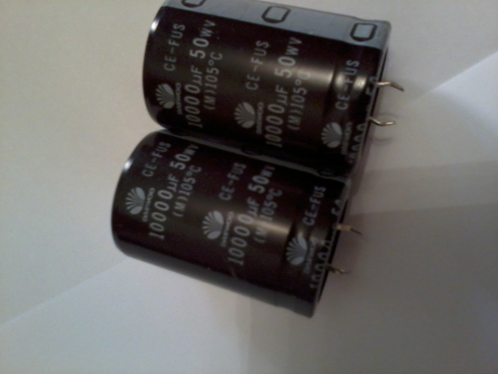

    Пытался, когда-то, избавиться от таких, на Вегалабе, нихрена никому не нужно было
