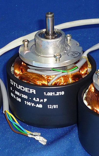

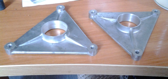

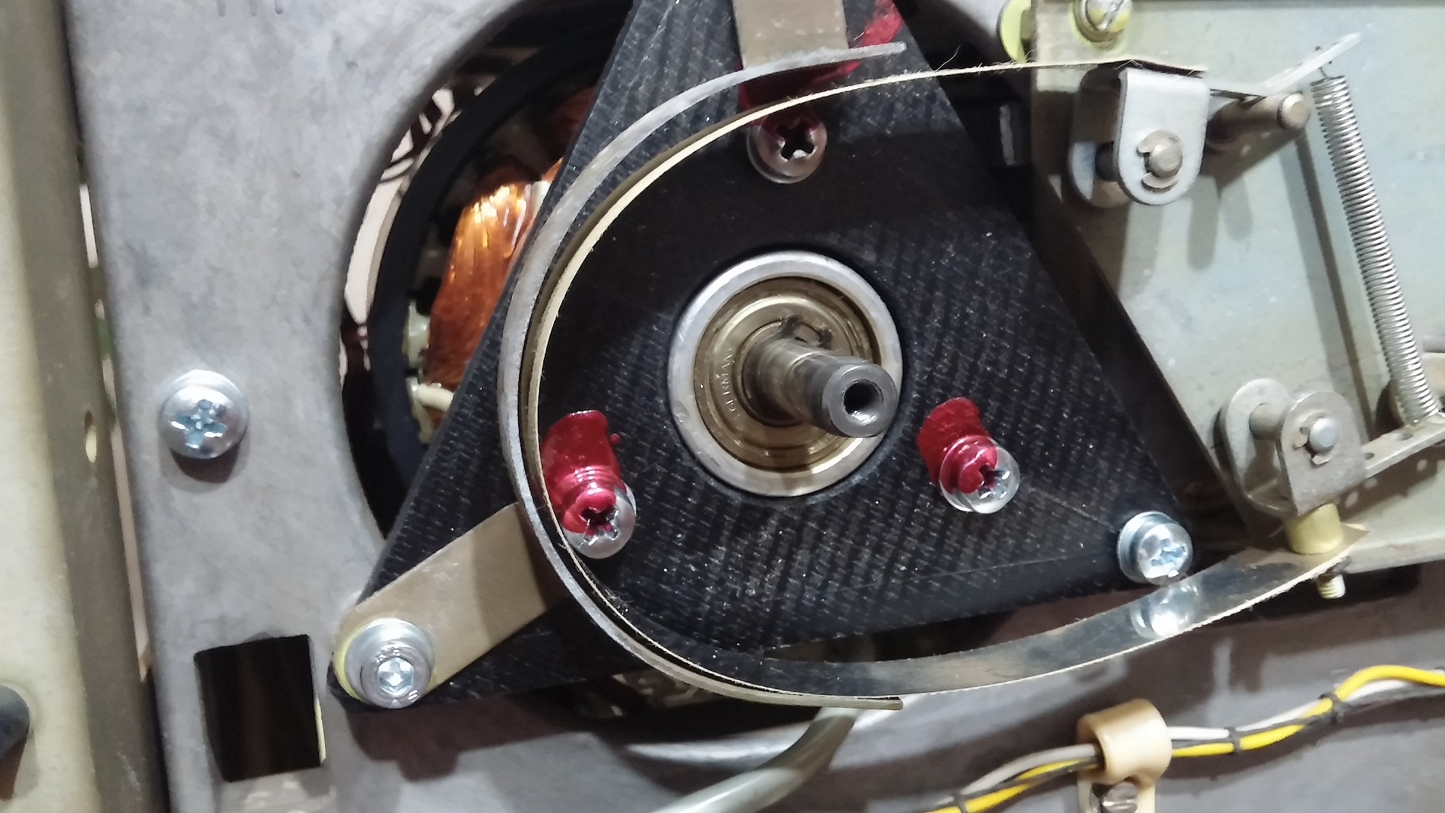

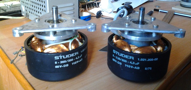

    Поставил я в Электронику-004 движки от Revox A77. Мотор чутка меньше по размеру, чем родной. Из электрониковского мотора выпрессовывается втулка, на которой крепятся обмотки. Выпрессовывается специальным прессом, сидит на клею очень крепко. Если пресса нет, то думаю можно просто отпилить родной треугольный крепёж ножовкой. Вынутая втулка зажимается в токарный станок и растачивается изнутри до диаметра насадки ревоксовского мотора, толщина стенок там остаётся около миллиметра, что видно на фото. Если втулка не выпрессована, а просто отпилена, можно попробовать зажать в токарный станок прямо за стенки треугольника, деталь точно ложится в пазы патрона токарного станка и центрируется точно, я пробовал. Вал у мотора от ревокса короче примерно на 1мм, можно так сказать, поэтому тормозной барабан пришлось сточить станком на 1мм, сточенная часть детали блестящая и видна на фото. Высотоопределяющими являются вставки из аллюминиевой трубки диаметром 6 мм и высотой 7,5мм в моём случае. Они задают размер 33мм изображённый на линейке на фото. Проставки в домашних условиях изготавливаются следующим образом - в ламинированной ДСП сверлится дырка диаметром 6мм сверлильным станком, это для полной перпендикулярности. Затем трубочка отпиливается ножовкой, вставляется в эту дырочку и выступающая кромка трубочки стачивается заподлицо напильником, получаем таким образом полностью перпендикулярный срез трубки. Затем в той же ДСП сверлится дырка диаметром 6 и глубиной 7,5 мм. В полученную ямочку вставляется предварительно отпиленная заготовка, шлифуем выступающий край, и получаем втулочку равную глубине ямки. И так 8шт. Калиброванная ямка в ДСП получается путём закручивания болта м6 в сквозную дырку с обратной стороны, подворачиванием болтика регулируем глубину ямки до 7,5мм. Крепёжные винты м4 длиной 20мм. Всё это собирается вставляется и работает. Теперь ничего не воет. Ставил движки от Олимпа, первое время не выли, а потом началось. В моторах от ревокса львиная доля цены это доставка. В схеме ничего не менял. Соответствие проводов: зелёный, красный, белый, жёлтый нашего мотора соответствуют коричневому, зелёному, синему, жёлтому на буржуйском. Сопротивление обмоток STUDERа 102 и 56 Ом, у наших движков 67 и 42 или 79 и 48 Ом в зависимости от модификации.
    Я купил по11евро треугольники не резал, точил из текстолита,17мм,вой исчез. Заказал в Японии доноров -индикаторы , ручки регуляторов и переключатели с доставкой100$

    А что озвучивать? Моторы А77 в электронике плавно стартуют , а мотают так,что акай 635 нервно курит в стороне...

    Цитата Сообщение от dzrZ Посмотреть сообщение
    ...Вал у мотора от ревокса короче примерно на 1мм, можно так сказать, поэтому тормозной барабан пришлось сточить станком на 1мм, сточенная часть детали блестящая и видна на фото...
    Извините, коллега, не понятно. Вал короче или боковые фаски короче? Если сам вал короче, почему бы не уменьшить проставки (4 шт)?
    И ещё вопрос. Ревоксы А77 и Б77 в боковых движках сколь сильно отличаются? Они взаимозаменяемы?
    Расстояние от стопорной шайбы на валу, в которую упирается тормозной барабан, до торца вала у движка от A77 на 2 мм меньше, чем у олимпо-электрониковского (и, видимо, у дижка от А700) так что убирание проставок, которых там в лучшем случае на 1мм, не помогает - длины вала всё равно не хватает. Тормозные барабаны от А77 тоже короче, чем олимповские. Так что нужно либо укорачивать родные барабаны, либо и тормозные барабаны ставить ревоксовские.
    Боковые фаски тоже короче, но их хватает...

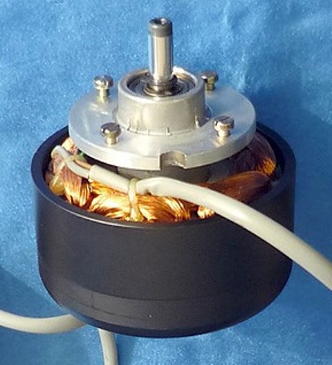

    Судя по фото, величина выноса у них разная

    По умолчанию Re: Электроника 004
    dzrZ, вот оно что! Мне вот такие едут. Надеюсь, подойдут.
    А с чего бы им не подойти? Вы как планируете их крепить: по примеру dzrZ - на отпиленный фрагмент "родного" двигателя, или на сделанную отдельно переходную пластину?

    Посмотрел сейчас ещё раз внимательно на конструкцию движка от А77. По идее, если снять верхнюю стопорную шайбу, чтобы тормозной барабан упирался не в нёё, а в такую же шайбу на подшипнике, то как раз эти недостающие 2мм можно получить, не стачивая торец барабана. Какие могут быть неприятные последствия от того, что барабан будет упираться не в собственную шайбу, а в шайбу подшипника?

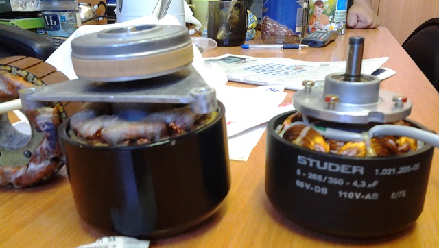

  17. #1616

    Да стопор первый надо снимать

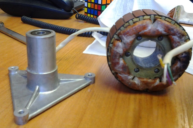

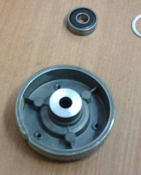

    ---------- Сообщение добавлено 18:29 ---------- Предыдущее сообщение было 18:12 ----------
    Добрый вечер, я не стал пилить родной мотор,барабан тоже не трогал, первый стопор снял и все совпало, фото не загружаются, надо сжимать
    ---------- Сообщение добавлено 20:01 ---------- Предыдущее сообщение было 19:56 ----------
    ---------- Сообщение добавлено 20:04 ---------- Предыдущее сообщение было 20:01 ----------

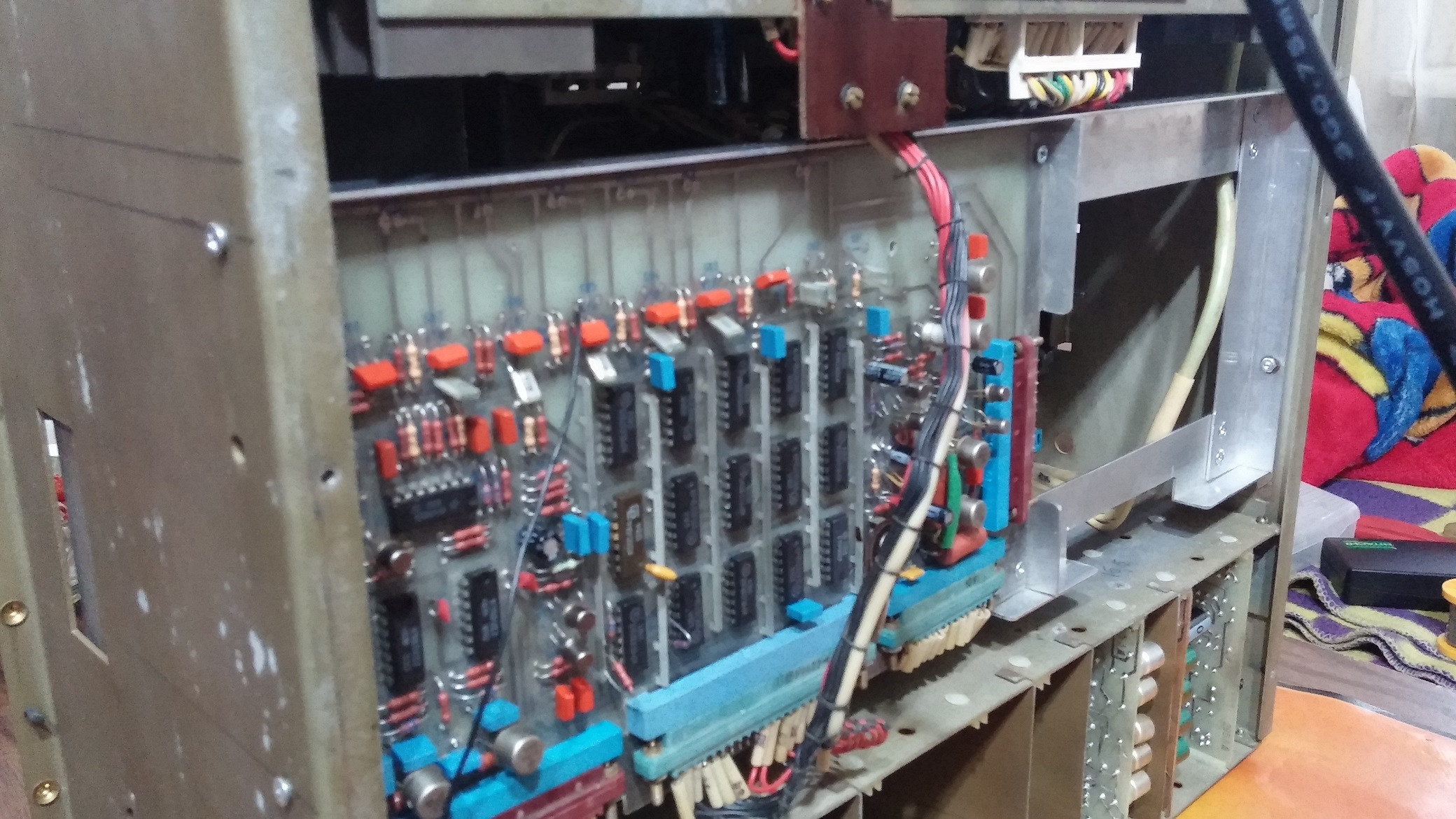

    ED ED, что с платой управления? На подъёме? )))
    А она мешает новому блоку кнопок управления да и по дальше от статики

    ED ED, судя по количеству винтов, у Вас движки от B77. Наложенные сверху металлические пластинки откуда-то годовые взяты или тоже делали сами?
    Если будете для каких-то нужд снимать мотор, хотелось бы фотографию, как конструкция с мотором выглядит "в профиль".
    Да В77,если Вы про пластины возле тормозных лент,то это родные.Я недавно купил аппарат специально под модернизацию
