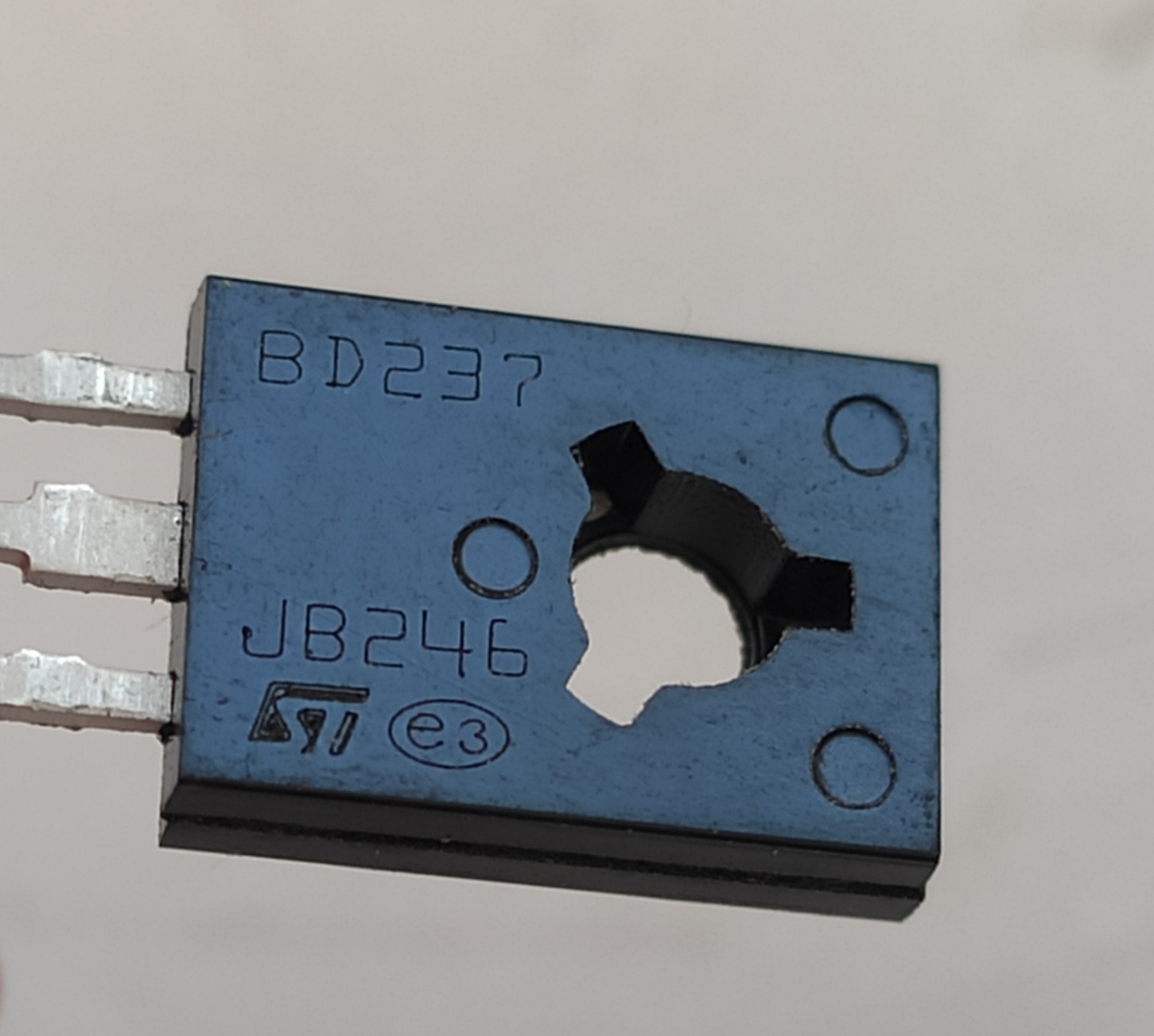

    Поставил в термоузел bd237, ничего не поменялось. C7, C8 - 68pF. Возбуждение так и осталось в нижней полуволне.
    Ток покоя не изменился.

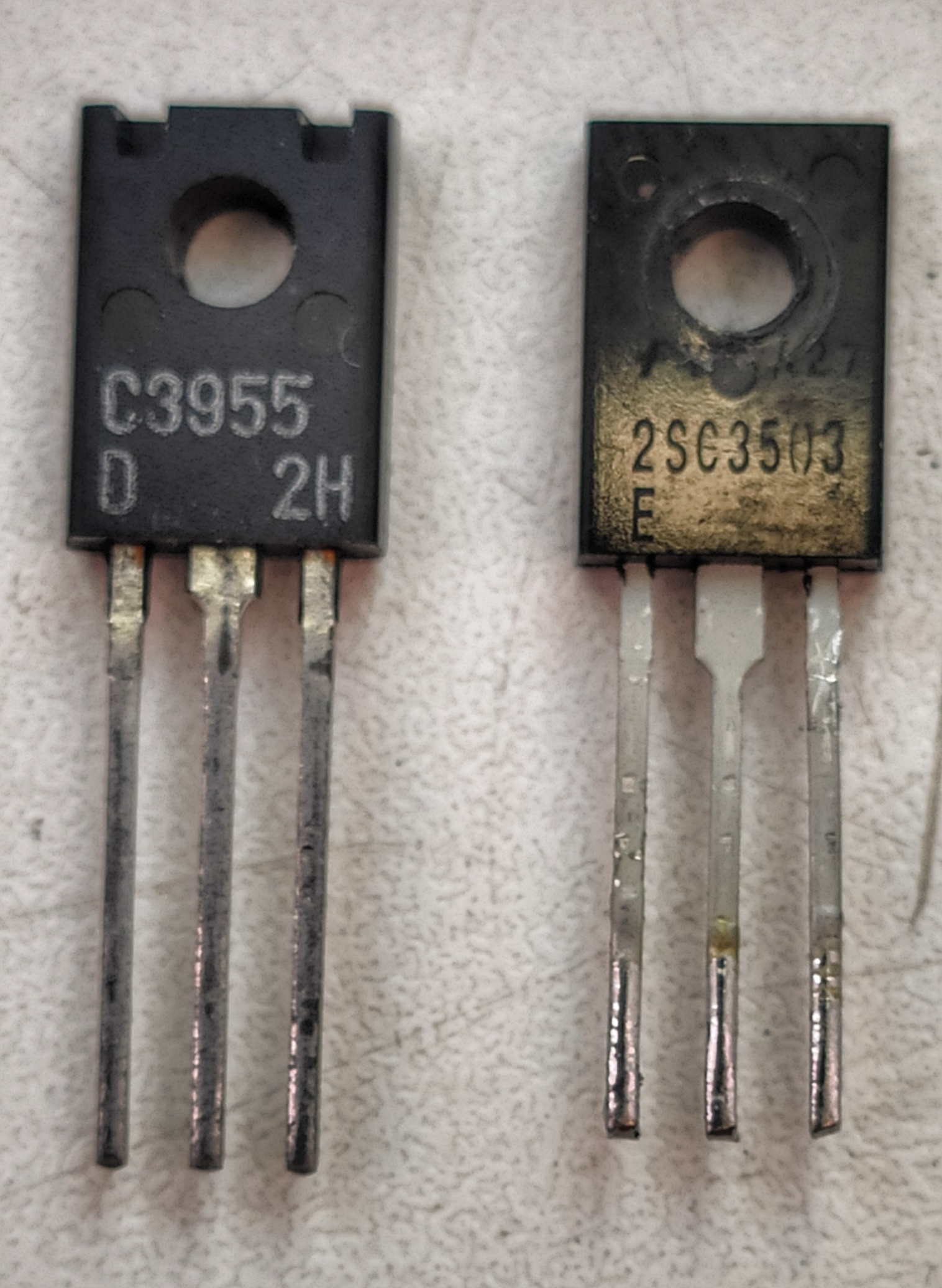

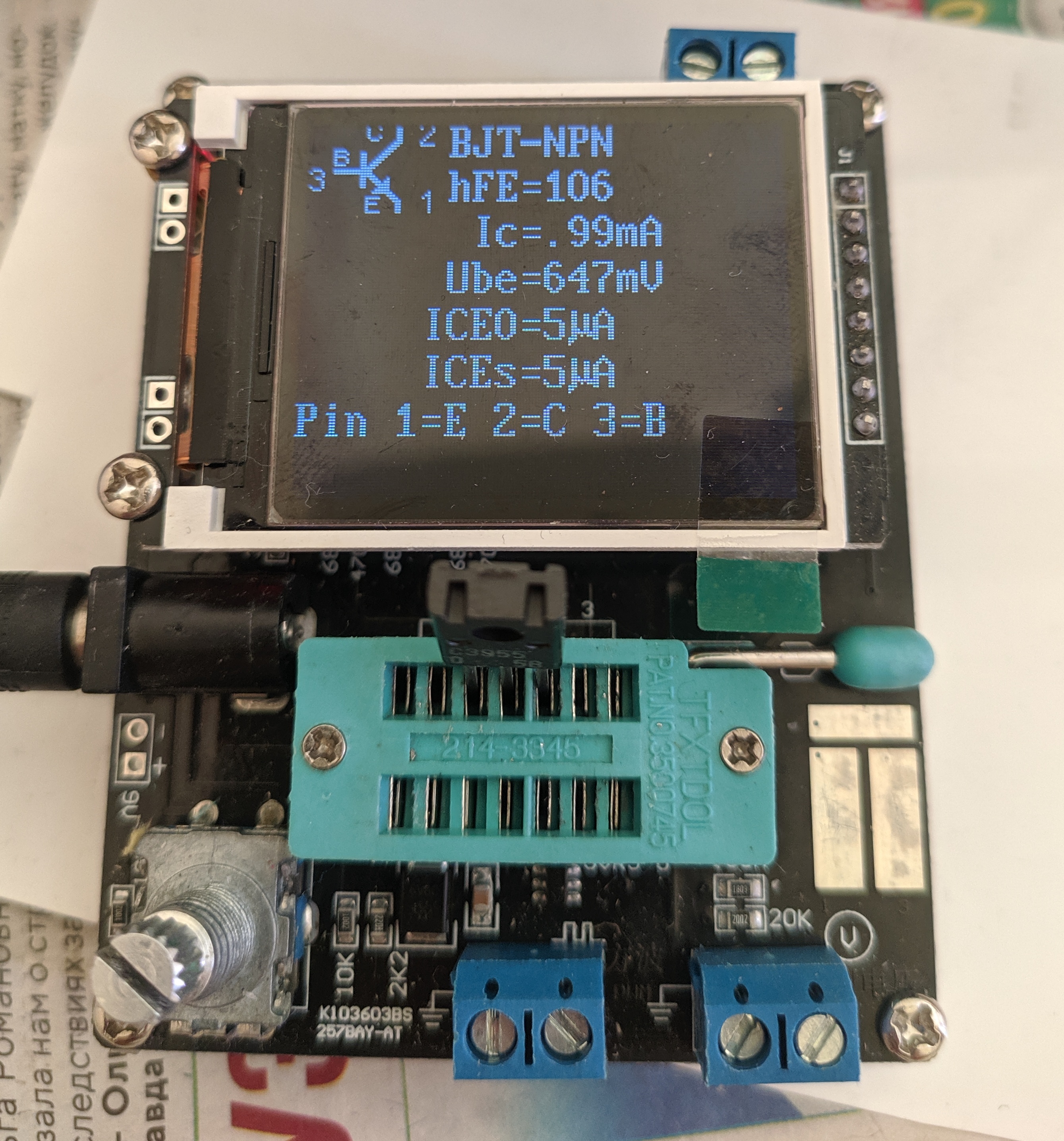

    В радио-магазине купил 2sc3955, жаль не было комплементарной пары в наличии.
    2sc3955D
    2sc3503E (который был установлен с самого начала)
    Запаял, запустил, возбуждение на холостом ходу исчезло при токах драйверов от 22 до 30мА (C7,C8 - 68pF).
    Ну это уже прогресс. Стоило нагрузить усилитель нагрузкой 6 Ом, появилось возбуждение в нижней полуволне. Снизил ток драйвера до 24мА и поставил C7,C8 - 90pF. Возбуждение ушло.
    Мой вывод таков, что драйвер 2sc3503 не "тянет", и чем он горячее, тем возбуждение сильней в нижней полуволне. Это касается и 2sc3955, но он несколько получше.
    Так как пара стала не комплементарной 2sc3955 + 2sa1381, стал гулять ноль на выходе. Как пример, усилитель прогрелся, выставил ноль. Дал нагрузку на частоте 1кГц мощностью 50Вт, и ноль медленно уплывает к +45мВ. Снимаем нагрузку, ноль медленно возвращается.
    Когда была пара 2sc3503+2sa1381 - ноль держался.
    При чём ноль плавает не от прогрева основного большого радиатора, а от прогрева 2sc3955 + 2sa1381. На них достаточно подуть воздухом и ноль "поплыл".
    По хорошему нужно искать 2sc3953 + 2sa1538, вот тогда будет и стабильность и возбуда не будет в нижней полуволне при C7,C8 - 68пФ, с нагрузкой. 2sc3953 мощней по току в два раза (если верить даташиту), чем 2sc3503 и 2sc3955. Но это мои предположения, а не утверждение.
    Радует, что причину я нашёл ))

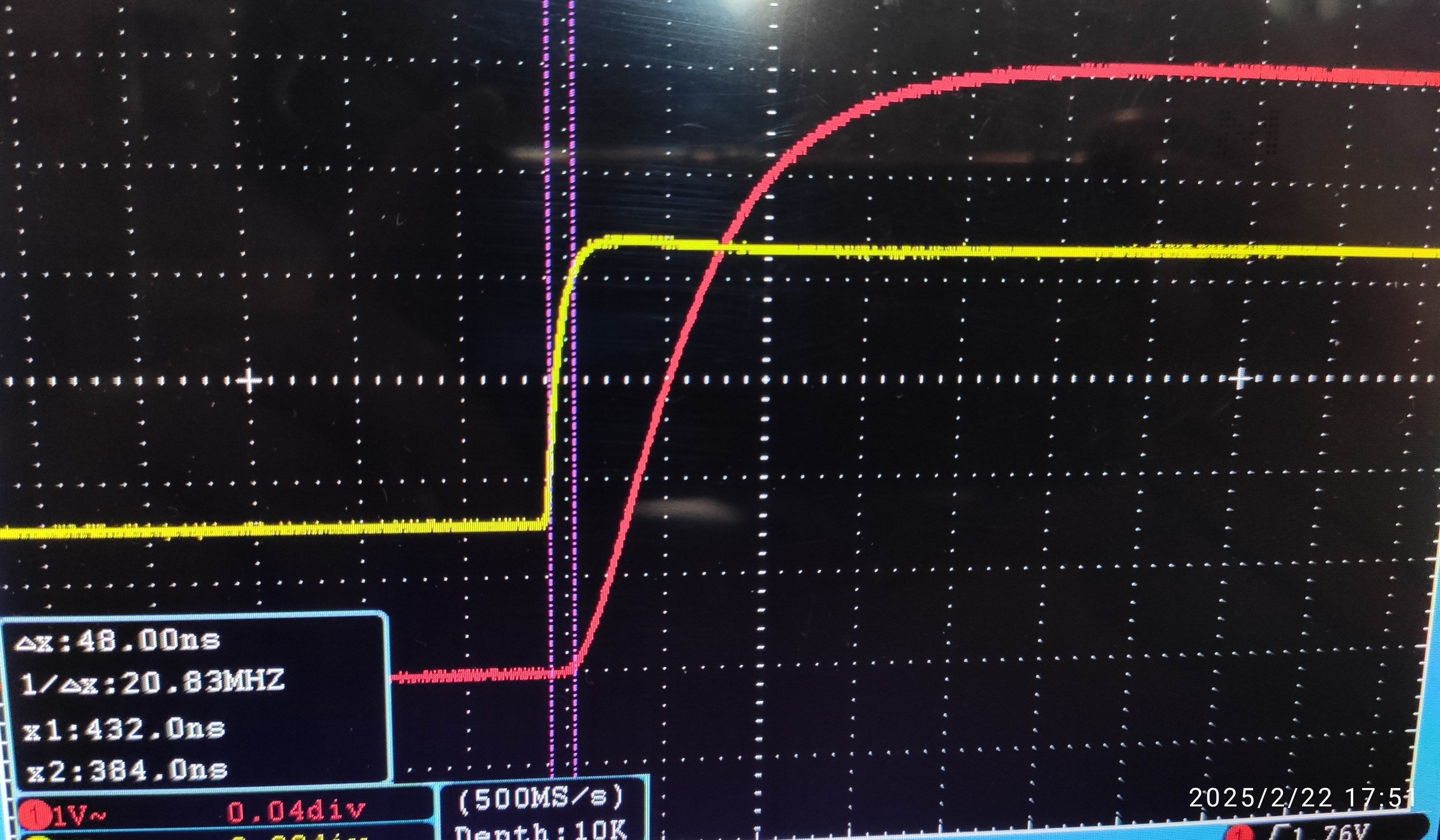

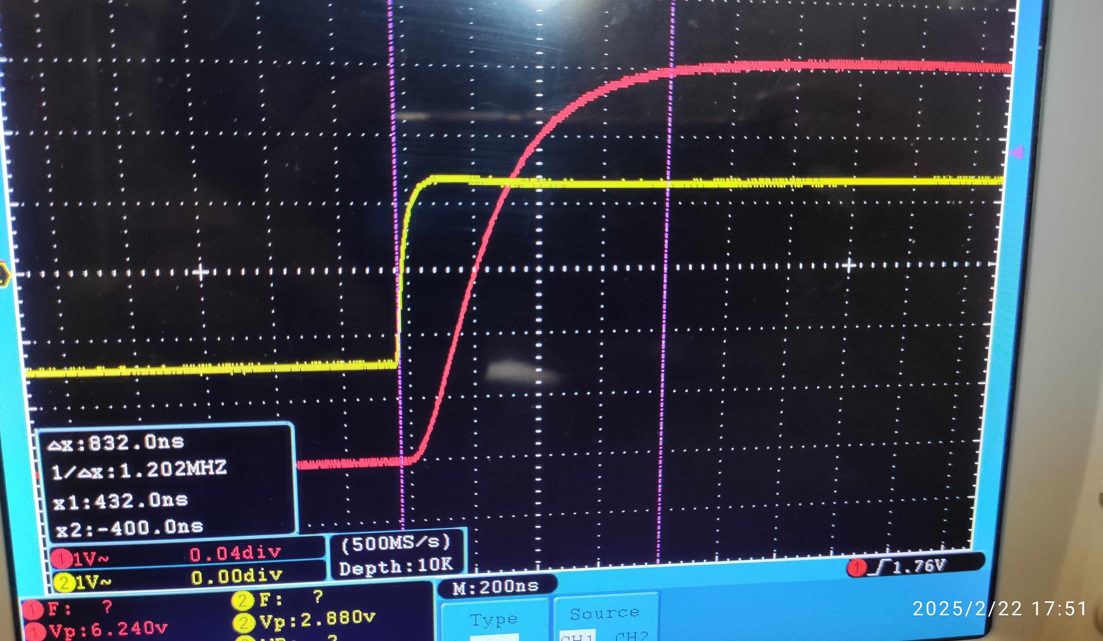

    Ещё немного картинок.
    Меандр 10кГц, жёлтый вход, красный выход. Никакие ёмкости на входе не отключал.
    Задержка сигнала от входа до выхода ~48 наносек.
    А скорость нарастания фронта сигнала 832 наносек.

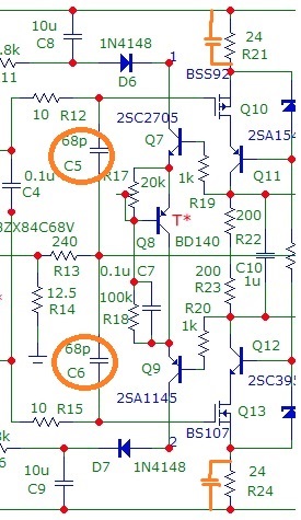

  11. #1610
    21.02.2006
    2,067
    По умолчанию Re: YES - 6
    Возможно причиной генерации являются местные ПОС из-за включения базовых стабилитронов к истокам полевиков (а только в минусовом плече наверное потому, что NPN транзистор и N полевик более быстродействующие и с меньшими ёмкостями, а увеличение тока до некоторого предела ещё увеличивает быстродействие). Попробуйте параллельно R21 и R24 (истоковые резисторы по верхней схеме в первом посте) подпаять керамические NP0 конденсаторы. Начните с 1000 пФ и, если это уберёт генерацию, то уменьшайте, конечно пока ещё не будет генерации (не читал предыдущие посты, возможно уже это советовали, тогда извиняюсь).
    Последний раз редактировалось misha88; 24.02.2025 в 09:06.
  12. #1611
    Частый гость Аватар для PJKPJK
    28.10.2021
    166
    Возможно причиной генерации являются местные ПОС ...
    Тогда вопрос, а что лучше, C5,C6 уменьшить до 68pF и подбирать ёмкости параллельно R21,R24 или увеличивать С5,С6 не добавляя никаких ёмкостей к R21,R24 ? В данный момент на моей версии, генерация прекращается при С5,С6 = 90pF. По моему мнению, лучше подбирать ёмкости к R21,R24 (если эта версия сработает). Геннадий Георгиевич, какое Ваше мнение?
    Всё указано согласно рисунка ниже:
    P.S. Если честно, уже ничего не хочется менять, только поставить комплементарную пару к 2SC3955 и всё.
    Последний раз редактировалось PJKPJK; 25.02.2025 в 02:59.
  13. #1612
    Аватар для Геннадий3
    04.11.2009
    76
    2,475
    Увеличивать С5,С6 и ни каких ёмкостей к R21,R24 .
  14. #1613
    28.10.2021
    166
    Спасибо!
