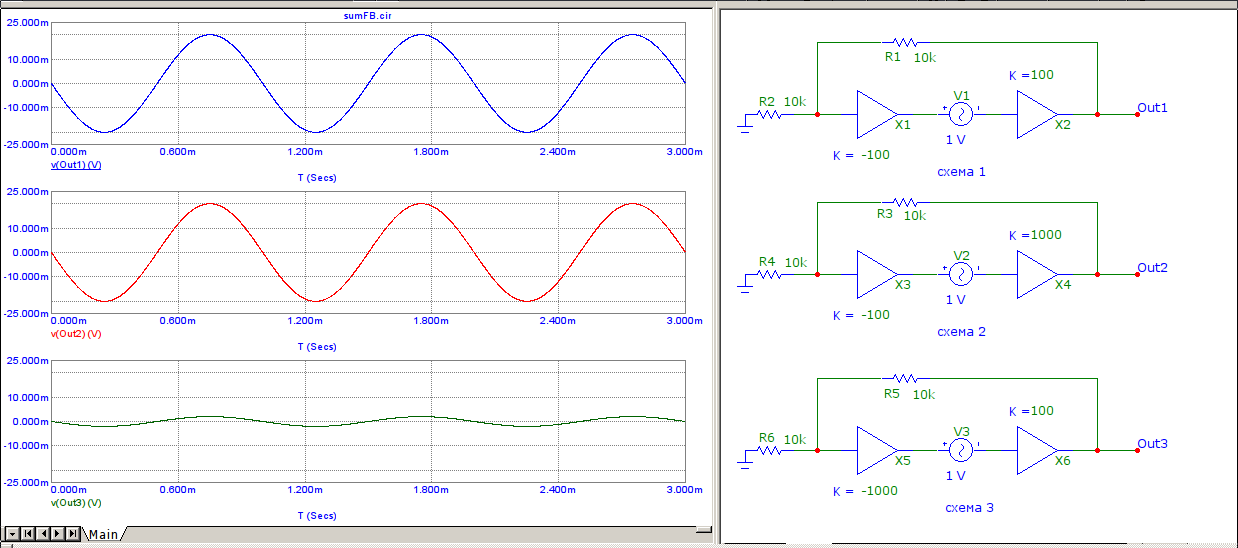

Распространено мнение, что ОС не давит аддитивную помеху на входе.
В доказательство приводят усилители с разным усилением, но с одной и той же цепью ОС и одной и той же помехой на входе. Обнаруживают, что величина помехи на выходе не зависит от глубины ОС (от усиления исходного усилителя), и делают вывод, что ОС не влияет на помеху.
В данном случае ошибка не логическая (с логикой все нормально), а методическая. Сам метод (менять усиление рассматриваемого усилителя) порочен, поэтому и результат неверен.
Покажем на примере, что применение данного "метода" позволяет доказать следующие два утверждения:
1. Изменение глубины ОС не влияет на помеху на выходе.
2. Изменение глубины ОС соответственно изменяет помеху на выходе.
sumFB.cir
V1 - источник аддитивной помехи.
1. Рассматриваем схему 1 и схему 2. Мы увеличили глубину ОС в 10 раз. Помеха на выходе не изменилась. Вывод - ОС не влияет на помеху.
2. Рассматриваем схему 1 и схему 3. Мы увеличили глубину ОС в 10 раз. Помеха уменьшилась в 10 раз. Вывод - ОС давит помеху пропорционально глубине.
Естественно, что "методика", позволяющая делать взаимоисключающие выводы, должна быть выброшена на помойку.
Теория ОС при выводе своих соотношений оперирует одним усилителем, но с выключенной и включенной ОС. При этом и возникают фундаментальные для ОС понятия возвратного отношения и возвратной разности, одинаковые для любой точки петли (и с завидным постоянством возникающие в самых разнообразных соотношениях теории ОС).
При таком рассмотрении и выводится утверждение, что
все помехи в любой точке петли давятся на глубину ОС (возвратную разность). Это просто и универсально.
Применим это к данному двухкаскадному усилителю с помехой между каскадами.
При охвате усилителя обратной связью величина помехи V1 в месте ее возникновения станет равной V1 / (1 + beta * K1 * K2). Эта величина появится на выходе усилителя, усиленная вторым каскадом, и составит K2 * V1 / (1 + beta * K1 * K2). Что для схем 1 и 2 составит 20 мВ, а для схемы 3 - 2 мВ (не забываем, beta = 1/2).
Аналогично проводятся рассуждения с помехой в любом месте петли (например, на входе). При этом никаких казусов с подавлением/неподавлением не возникает.
