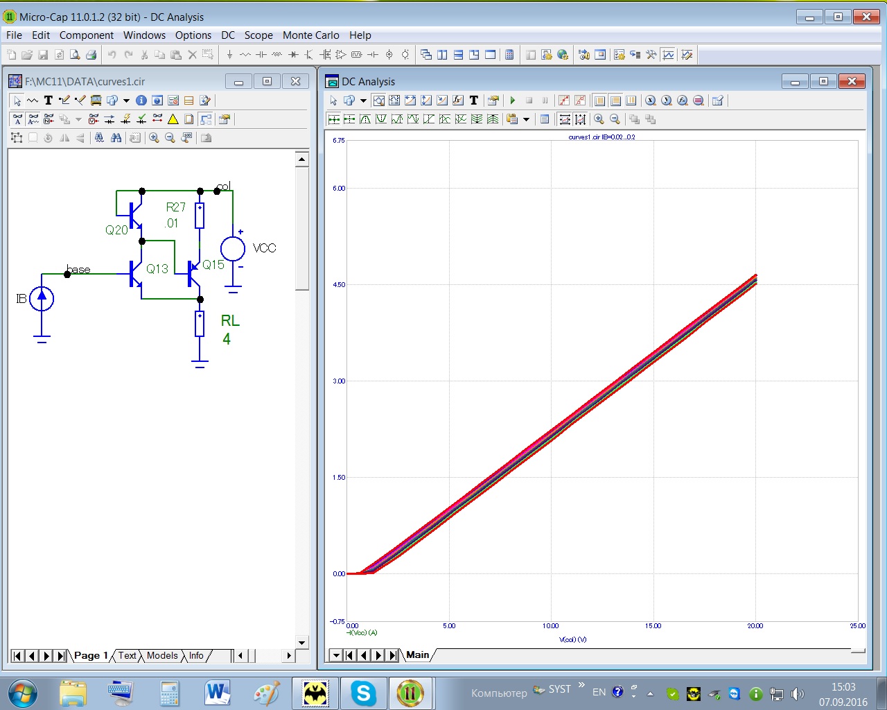

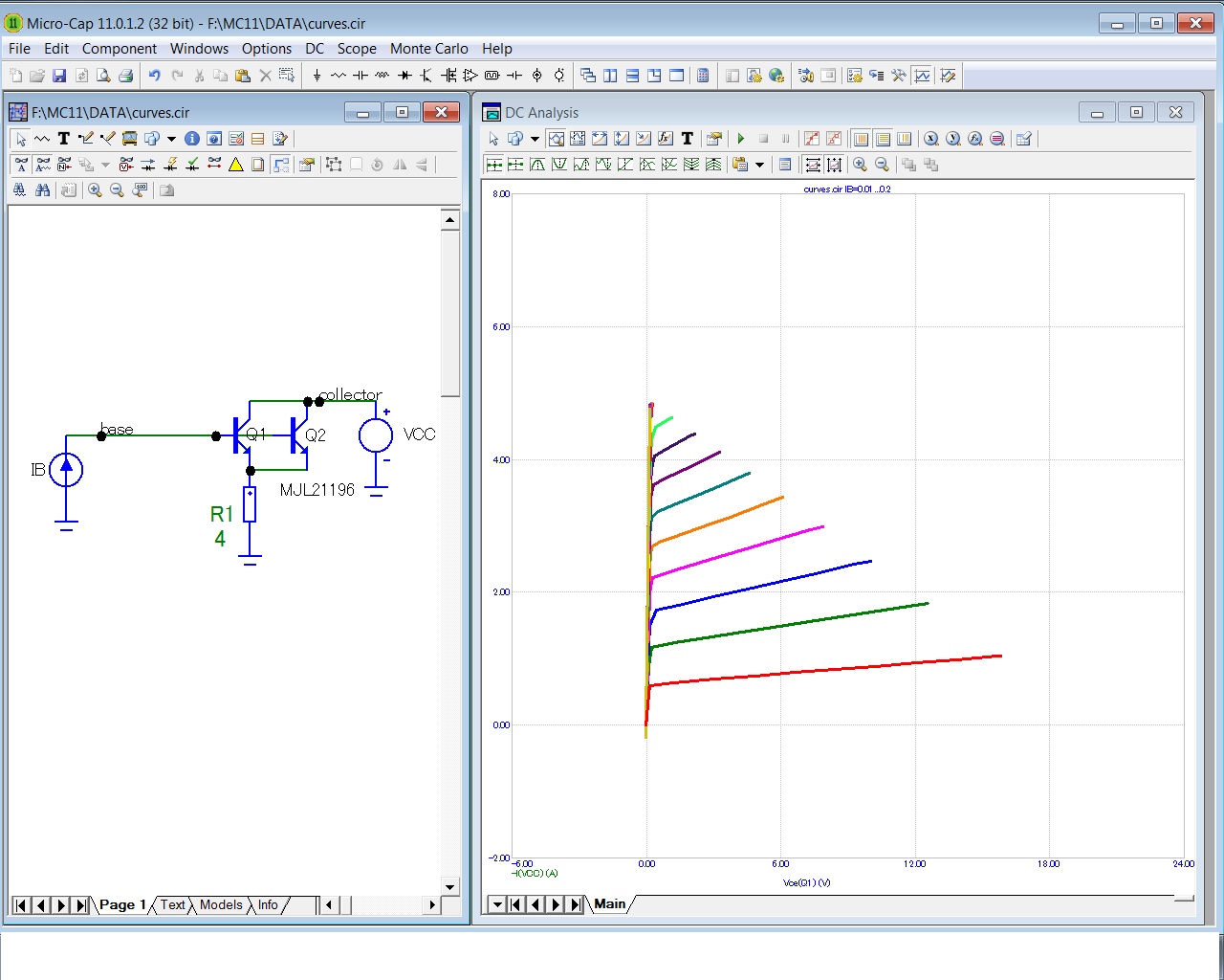

  17. #1616
    12.07.2006
    2,402
    По умолчанию Re: Транзисторный ламповик Сергея Рубальского
    Прямо заинтриговали, как нужно соединить нелинейные транзисторы, чтобы
    Сообщение от wert
    суммарная ВАХ при настройках превращается в прямую линию.
    На рис. 1 ВАХ ОК
    На рис. 2 ВАХ ОК-ОЭ
    Характеристики сняты при изменении напряжения коллектора от 0 до 20 В, при фиксированных токах базы в диапазоне 20-200 мА.
ID:	274077   Нажмите на изображение для увеличения.
  18. #1617
    14.04.2009
    рядом с Москвой
    4,446
    На рис. 1 ВАХ ОК
    На рис. 2 ВАХ ОК-ОЭ
    Ещё бы стандартный Шиклаи рядом для наглядности
  19. #1618
    12.07.2006
    2,402
    Вот и прошу показать, как реально сделана входная цепь с термостабилизацией первой пары
    Проще показать термостабильность самого каскада в диапазоне температур по поведению ВАХ.
    На рис.1 ВАХ ОК в диапазоне температур 10-70 градусов, при токе базы 100 мА.
    На рис.2 ВАХ ОК_ОЭ также в диапазоне температур 10-70 градусов, ток базы 100 мА.
    Для ОК ВАХ зависима от температуры и требуются меры по стабилизации.
    Для ОК-ОЭ практически девиация линии ВАХ отсутствует, ток коллектора составного транзистора не зависит от температуры.
    Нужно обеспечить стабильное смещение для ВК и отводить излишнее тепло радиатором, вентилятором...
ID:	274079   Нажмите на изображение для увеличения.
