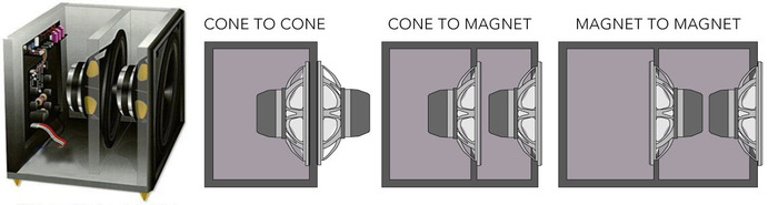

    Есть ли ограничения примения ЭМОС при реализации аккустического оформления- изобарик в ЗЯ?

    Ы70- никакой не изобарик
    При каком сжатии объёма ящика начинается изобарик?

    Всю жизнь считал изобарик, это пара динамиков в ЗЯ друг за дружкой или друг напротив друга, включенных соответственно, за счёт чего уменьшается нужный объём закрытого ящика в два раза...

    Я это имел ввиду. К снижению требуемого объёма добавляется снижение искажений.

    Со второй головки, установленной цугом. В отечественных журналах называлось "сдвоенные" головки. Из полезного - уменьшение объёма. Остальное - чуйка, переходные характеристики так себе. Шведы вроде делали.
    Из отечественных были Электроника на 4ГД-35 и Романтика на 10ГДШ.
    Если современная головка "жмёт" воздух лучше чем пара 30ГД это изобарик или нет?
    Действительно, и про коэфициент сжатия там ничего не говорилось, да и какое сжатие с головками 6ГД2...
