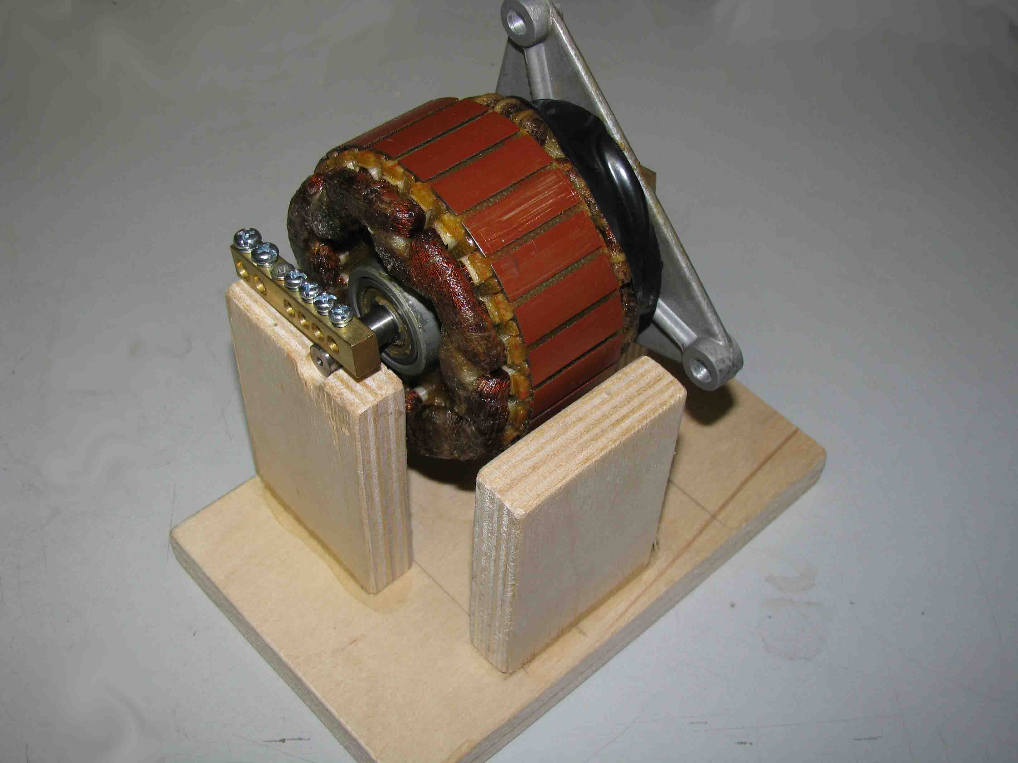

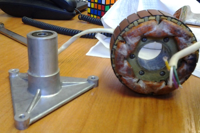

    Ссылки пока нет, т.к. ее нет физически. До сих пор были попытки бороться минимальными затратами и танцами с бубном... Эффект можно сказать был нулевой.
    Всё гораздо сложнее оказалось и с привлечением специалиста по металлообработке с оборонного предприятия. Я уже писАл, что один экземпляр (комплект) движков доработан и мной поставлен на родной аппарат. Цель достигнута. Завывания переменные исчезли, что не может не радовать.
    Что было сделано специалистом на заводе? Та скудная информация, что я смог выудить у него, т.к. попасть на завод я не смог по понятным причинам, гласит: обработка эксцентрика статора производилась вращающимся резцом, я так думаю типа фрезы, а сам статор был посажен на родные подшипники, родную ось,которая была закреплена намертво к станине. Сам ротор не обрабатывался, т.к. там свои трудности возникли и не целесообразно, т.е. дорого.... Эх... увидеть бы разок... Но специалисты, я думаю, разберутся без проблем и поймут что к чему.
    ---------- Сообщение добавлено 18:17 ---------- Предыдущее сообщение было 17:59 ----------

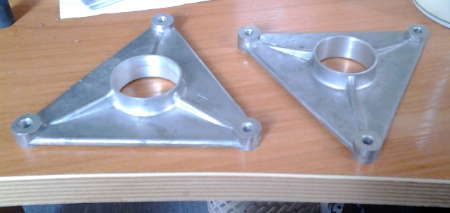

    Ну и добавлю (повторюсь), что я проверял эксцентриситет статора простейшим приспособлением, ранее я его уже приводил в данной теме:

    Поставил я в Электронику-004 движки от Revox A77. Мотор чутка меньше по размеру, чем родной. Из электрониковского мотора выпрессовывается втулка, на которой крепятся обмотки. Выпрессовывается специальным прессом, сидит на клею очень крепко. Если пресса нет, то думаю можно просто отпилить родной треугольный крепёж ножовкой. Вынутая втулка зажимается в токарный станок и растачивается изнутри до диаметра насадки ревоксовского мотора, толщина стенок там остаётся около миллиметра, что видно на фото. Если втулка не выпрессована, а просто отпилена, можно попробовать зажать в токарный станок прямо за стенки треугольника, деталь точно ложится в пазы патрона токарного станка и центрируется точно, я пробовал. Вал у мотора от ревокса короче примерно на 1мм, можно так сказать, поэтому тормозной барабан пришлось сточить станком на 1мм, сточенная часть детали блестящая и видна на фото. Высотоопределяющими являются вставки из аллюминиевой трубки диаметром 6 мм и высотой 7,5мм в моём случае. Они задают размер 33мм изображённый на линейке на фото. Проставки в домашних условиях изготавливаются следующим образом - в ламинированной ДСП сверлится дырка диаметром 6мм сверлильным станком, это для полной перпендикулярности. Затем трубочка отпиливается ножовкой, вставляется в эту дырочку и выступающая кромка трубочки стачивается заподлицо напильником, получаем таким образом полностью перпендикулярный срез трубки. Затем в той же ДСП сверлится дырка диаметром 6 и глубиной 7,5 мм. В полученную ямочку вставляется предварительно отпиленная заготовка, шлифуем выступающий край, и получаем втулочку равную глубине ямки. И так 8шт. Калиброванная ямка в ДСП получается путём закручивания болта м6 в сквозную дырку с обратной стороны, подворачиванием болтика регулируем глубину ямки до 7,5мм. Крепёжные винты м4 длиной 20мм. Всё это собирается вставляется и работает. Теперь ничего не воет. Ставил движки от Олимпа, первое время не выли, а потом началось. В моторах от ревокса львиная доля цены это доставка. В схеме ничего не менял. Соответствие проводов: зелёный, красный, белый, жёлтый нашего мотора соответствуют коричневому, зелёному, синему, жёлтому на буржуйском. Сопротивление обмоток STUDERа 102 и 56 Ом, у наших движков 67 и 42 или 79 и 48 Ом в зависимости от модификации.

    По умолчанию Re: Электроника 004
    Там на моторах стоит ёмкость 6 мкф. Если её убавить, то мощность движка должна упасть. Там стоит два кондёра, 4 плюс 2 мкф. На 4 мкф он может уже даже полную катушку не сдвинуть. Только тогда не только старт будет плавным, но и перемотка вялой.
