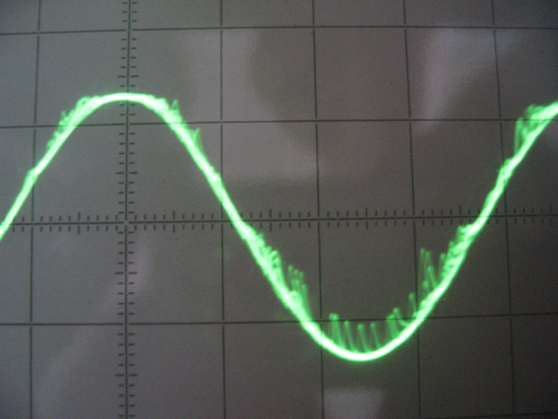

    кстати о работе ЦАПа в закрьітом глухом корпусе, летом в жару, спустя 3-4 часа работьі, только в одном канале, появляется искажение звука напоминающее немного сбитую настройку на FM станцию.
    куда копать?
    цап на 1865 https://forum.vegalab.ru/showpost.ph...postcount=1235
    Последний раз редактировалось Wired; 02.07.2009 в 10:29.
    Тут не понятно. Если покажете осциллограммы, помочь будет легче.
    Вообще от прогрева могут уходить времена задержек в цифре, например.
    Самое простое, что можно попробовать первым делом - зареклочить выход ПЛИСки (или её вход) по другому фронту мастерклока.
    Для начала надо проверить питания, возможно плавают параметры какого-нибудь стаба от нагрева.
    Если есть еще одна 1865, то попробовать заменить и посмотреть как будет работать другой экземпляр.

    проверить питания не успеваю, остьівает, и все делается ОК
    есть фото синуса 1 кгц 0дБ
    похоже все таки дело в цифре...

    Wired, Надо смотреть цифру на входе цапа. Не "слипаются" ли битклоки, к примеру.

    смотреть проблематично стоит снять крьішку и все буквально за 2-3 минутьі приходит в норму
    если же говорить о битклоке то скорее всего дело нне в нем т.к. второй канал работае без глюков. скорее дело в дате или защелке (более вероятно)

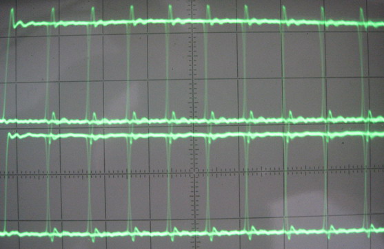

    пока на холодную
    снимки :

    По умолчанию Re: ЦАП своими руками (третья ветка)
    а может искажаться дата от перегрева src4192?

    ВложенияSHIFT_32_2.pdf
    Думается мне, что данные лучше защёлкивать по положительному фронту битклока.
    так оно и защелкивается на осцилограммах видно
    Насколько видно по картинке прошивки, в плиску защелкивается по отрицательному фронту битклока.
    А от отрицательного фронта до данных на выходе срц4192 - 10нс максимум(tDOPD) и 2нс минимум(tDOH). При прогреве срц4192 времена немного меняются. Триггера плиски начинают защелкивать фронты - метастаб.
    гм... а ведь похоже. пасиб, попробую прошивку покрутить
    Добавлено через 55 секунд
    про вход плиски то я и не подумал.
