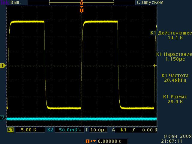

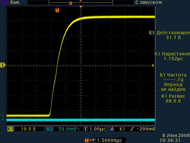

    to Yurgen
    в наличии имеются такие картинки:
ID:	36216   Нажмите на изображение для увеличения.
Название:	load_6ohm II 0,1uF.JPG

    to Yurgen
    так пойдёт?:
Название:	без ёмкости на нагрузке 6ом.JPG
ID:	36226   Нажмите на изображение для увеличения.
Название:	с ёмкостью 0,1мф в параллель нагрузке 6ом.JPG

    Цитата Сообщение от okor1 Посмотреть сообщение
    так пойдёт?:
    Первая вполне прилично. Вторая на которой небольшой звон без выходного фильтра?
  9. #1588
    19.05.2005
    Пенза
    299
    По умолчанию Re: Lynx 17
    обе с фильтрами, вторая на ёмкостной нагрузке 0,1мф
  10. #1589
    Завсегдатай Аватар для Yurgen
    23.05.2005
    Из Замкадья
    1,625
    Ясно, почему я просил выпаять с22, результат может быть недостоверным, вых. фильтр ВЧ срезает и фазу крутит. Но в целом очень неплохо, можно еще поиграться с емкостью в паралель R30.
  11. #1590
    19.05.2005
    Пенза
    299
    Игрался, в разумных пределах очень незначительно воздействует.

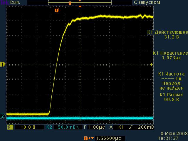

    На фронте нарастания в самом начале искривление. Думаю что-то входит в насыщение. В Микрокаповской модели не смог избавиться от этого. В ВВнике искривление фронта существенно больше (в железе). В усилителе Л.Зуева на подобном меандре все гладко.
    Добавлено через 4 минуты
    Сейчас посмотрел график переходной Линкс 16, предоставленный Дмитрием. Тоже есть на нчальном участке искривление. Однако оно значительно меньше.
    Чтобы это могло быть?
    График переходной Линкс 16, предоставленный Дмитрием буквально как по лекалу нарисован. Непонятки только там где вертикальный пунктир с графиком совпадают. И где вы там искривление углядели?
  15. #1594
    03.11.2005
    Одесса
    1,336
    Спрашиваете автора и СИА. Мое мнение - меандр даже через ФНЧ перегружает этот усилитель. Усилитель Зуева также наверное можно перегрузить подключив генератор через форсирующую цепь (рекомендация автора). Однако я не пробовал. Пробовал только в микрокапе, не получилось перегрузить. Один каскад усиления напряжения, правильный выбор быстродействия по каскадам...
    СИА или Зуев мне отвечал на подобный вопрос - что не гладкий фронт может быть показателем динамической нелинейности.
    Я взял листок бумаги и приложил к графику на мониторе. В первые наносекунды он идет резче, потом менее круто. Отклонение 1мм. Это возможно мелочи и не факт, что это не проблема осциллографа. У Вас же явная кривулька.
    Думаю это может сказываться на звучании.

    у Дмитрия на фото явно осцил аналоговый)
    Если фото из статьи Lynx16, то осцил видимо цифровой. Явно заметна лесенка оцифровки, вернее квантования.
    Добавлено через 2 минуты
    +1 в моем старом усиле аналогично
    а еще добавлю на последних графиках без нагрузки шум на ВЧ еще немного присутствует, а его совсем не должно быть, может или таки слабый подвозбуд или наведенная помеха при измерении.
    Это шум осца.
    А так больше нравиться?
    Гораздо лучше. А что было? Наводка на щуп? Или это просто усреднение измерений.
    У меня когда-то было подобное и это был не шум осцилографа а усилителя, вылечилось увеличением тока покоя ВК. Выхлоп правда на мосфетах там был.
  21. #1600
    19.05.2005
    Пенза
    299
    Усреднение .
