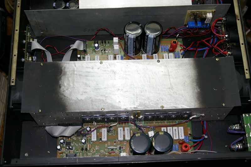

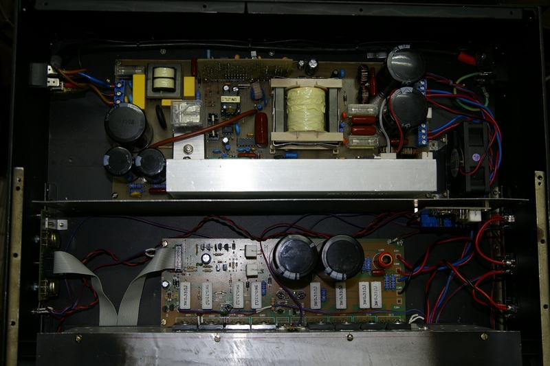

    По умолчанию Re: Усилители высокой мощности.
    Вот еще одно творение.
    Это QSC RMX1450.
    Печатки покупал у Василия.
    Блок питания - импульсник от QSC серия усилков PLX.
ID:	51029   Нажмите на изображение для увеличения.
ID:	51030   Нажмите на изображение для увеличения.
ID:	51031   Нажмите на изображение для увеличения.
ID:	51034   Нажмите на изображение для увеличения.
ID:	51036   Нажмите на изображение для увеличения.
    А Блок питания тоже от Василия?
  10. #1589
    22.02.2007
    Россия, ЛНР
    614
    У Василия покупал только печатки Усилителя. Все остальное сам.

    Цитата Сообщение от ZVER_LOL Посмотреть сообщение
    у меня тоже валяется интер -м только 1кв. весь паленый!!! транс еще больше чем твой ))) вес 30кг. питание 95в на плечо!!!! как ты думаешь что можно туда поставить? какой оконечник?
    Это ерунда. У него был то же Интер только 2х1000 с напряжением 2х127 вольт одноуровнего
    Добавлено через 19 минут
    mitya_stb, здорово
    Вот ещё один человек проф усилитель сделал, да ещё и с импульсником. Ато всё для дома да для дома. Так и помереть можно.
    От какой модели ПэЛэИкса БП?
    Кстати, у каналов разные электролиты (какие?)... есть разница в мощности между ними если каналы не одновременно а по переменке грузить?
    Последний раз редактировалось kobarr; 21.04.2009 в 20:30. Причина: Добавлено сообщение
    mitya_stb, здорово
    Без разницы от какой из PLX - они одинаковые в принципе. Например PLX 3002, PLX 2402. Но вторичные цепи - именно после трансформатора взяты от QSC CX108 - из-за особенности схемотехники RMX1450 - без средней точки.
    Электролиты одинаковые - 10000*100В - просто разные производители.
    Разницы в мощности нет никакой.
    Что-то первичку Т2 не увидел. Может с PLX1104?
    Напряжение питания как у 1450 2х78 вольт?
    Цитата Сообщение от Acceptor Посмотреть сообщение
    Митя а печатками на БП можешь поделиться? если конечно не жалко.
    нет, не поделюсь.
    Добавлено через 1 минуту
    плохо смортрел.
    у 1450 нет средней точки. так что питание - 160В
    Последний раз редактировалось mitya_stb; 22.04.2009 в 22:49. Причина: Добавлено сообщение
    плохо смортрел.
    Несколько раз смотрел, не знаю, может вариант схемы такой но первичку не нашол.
    Как указали производители на 1450 2х78, так я и написал.
