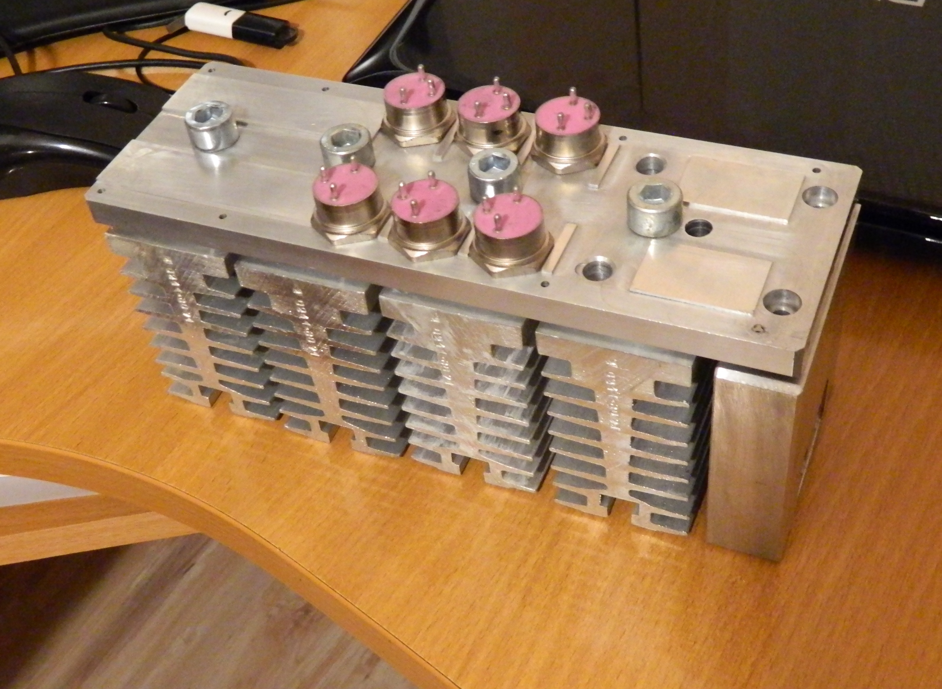

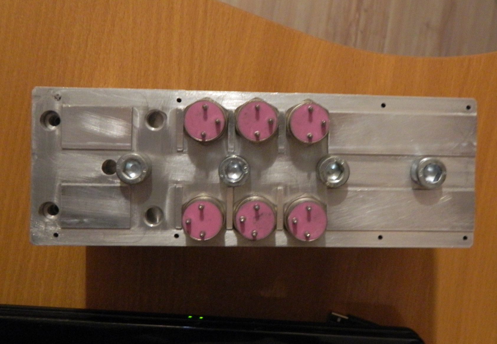

    Частый гость Аватар для Фэн-клуб "Звездочка"
    14.10.2007
    Самара
    306
    По умолчанию Re: Конструируем корпус усилителя
    Лёд тронулся
    Осталось накрутить резьбу в паре имеющихся отверстий и насверлить ещё пяток, тоже под резьбу - и один блок можно считать готовым и нести на порошковую покраску.
    А также осталось сделать выточки в гайках, чтобы затянуть транзисторы по-нормальному, или найти-таки честные гайки по DIN 546.
ID:	223152   Нажмите на изображение для увеличения.
    Довольно затейливо. Не слишком ли плотно транзисторы расположены в конструкции? Нет ли риска, что в месте их монтажа на плите будет локальный перегрев а по краям конструкции еле тёпленько?
    Фэн-клуб "Звездочка", я как то про гайки задумку не понял...
    Нет, я знаю, что такое DIN 546, но пока что не понимаю, почему нельзя использовать обычную.
    Андрей
    Под обычную цековка нужна большого диаметра (ключ торцевой должен залезть) - мяса не останется в панели.
    Yours Aye, Ilya
    Фэн-клуб "Звездочка", а вам обязательна строгая взаимная ориентация выводов транзисторов?
    Андрей
    Суммарная толщина основания получается дурная, тепло хорошо распределяется, к тому же на каждом транзисторе рассеивается не вот чтобы очень много тепла, порядка 10-15 ватт в покое.
    К тому же, в том же Линкс-21 (а именно его схема с незначительными изменениями будет использоваться в конструкции) транзисторы каждого плеча располагаются почти так же плотно, и вроде бы ни у кого из пользователей нареканий не возникло.
    Именно. Под 546 потребный диаметр цековки не сильно больше диаметра гайки (кстати, у гаек по DIN 546 и по ГОСТ 5915 внешний диаметр описанной окружности равен), а под обычные гайки, которые затягивать придётся торцевым ключом, оный диаметр больше существенно.
    Pyku_He_oTTyda, да, обязательна. Этой же цели служат небольшие ограничители между транзисторами, и они же мешают им провернуться во время затягивания гайки (т.к. ключ, держащий транзистор, тоже можно случайно повернуть на нежелательный угол).
    Вот почти актуальный на сегодня рисунок ПП. В большие отверстия проходят проводки от выводов транзисторов, в маленькие отверстия с металлизацией они впаиваются. Т.к. диаметр выводов КП904 равен 2.5мм, а диаметр отверстий - 4.5мм, то на некоторый небольшой угол провернуть их всё же можно, но не более того.
    А не "засвистят" 904-е в таком виде?
    На макетке вроде не свитсят Осцилл не видит, да и косвенных признаков тоже нет.
    Правда, на макетке всего одна пара 904-ых, но ведь и длина гибких выводов больше. В конце концов, Линкс-21 стабильно работает у многих же. Я так понимаю, что отдельный блокировочный конденсатор в непосредственной близости от точки подключения каждого транзистора и короткие проводочки от вывода к точке подключения устойчивости не вредят.
    Или понимаю я неверно, и минимизация их длины на самом деле вредна и приводит к увеличению опасности возбуда? Антизвонные резисторы располагаются очень близко к выводам затворов, нужно ли применять ещё какие-то меры для подавления возможности возбуда?
    поэтому и спросил.
    Хотя в печатке, "одеваемой" на выводы есть некий шарм, в данном варианте мне представляется переводом стеклотекстолита. Хотя не спорю, красивее и удобнее, чем на проводах.
    Не очень понял - за счёт чего перевод? Тут с одной стороны - площадь платы над ВК забита блокировочными конденсаторами, больше ничего особо сюда и не впихнёшь, с другой стороны - платы Андронникова по оригинальной схеме имеют размер 170*92.5мм, или 15725мм2, а с учётом выносного выходного каскада - и того больше, причём раза в полтора, а у меня плата с выходным каскадом имеет размер 215*75мм, и площадь всего лишь на 2.5% больше плат оригинального усилителя без ВК.
    Можно было бы оставить на плате только точки подключения транзисторов ВК и ужать её, но тогда бы резко выросла бы длина соединительных проводов - как от транзисторов до платы, так и от трансформаторов до выпрямителей УН.
    Или я неправильно уловил Вашу мысль, Андрей?
    Фэн-клуб "Звездочка", я и имел ввиду, что большая часть платы занята всего лишь "проводами"
    Теперь понятно
    Ну, это не одни лишь провода, тут ведь и персональная блокировка для каждого транзистора находится. "Топологически" это почти как в плате СЛА, на которую я, собственно, и глядел, рисуя свою
    А ужать по вертикали за счёт вывода все падов линейку и поднятия платы над пинами транзисторов получается только незначительно, на 5мм максимум, при этом разводка УН получается покривее, а часть конденсаторов в питании вообще приходится выкидывать. Я решил для себя, что эта экономия себя не оправдает.
    Цитата Сообщение от mar1lynmanson Посмотреть сообщение
    Может к токарям обратиться? Для токаря такую гаечку сделать - плевое дело.
    mar1lynmanson, спасибо за совет Так и сделаю, если токаря на заводе, с которым я связан по работе, согласятся. Если нет - я вполне удовлетворюсь обычными гайками, в которых лобзиком сделан небольшой пропил
