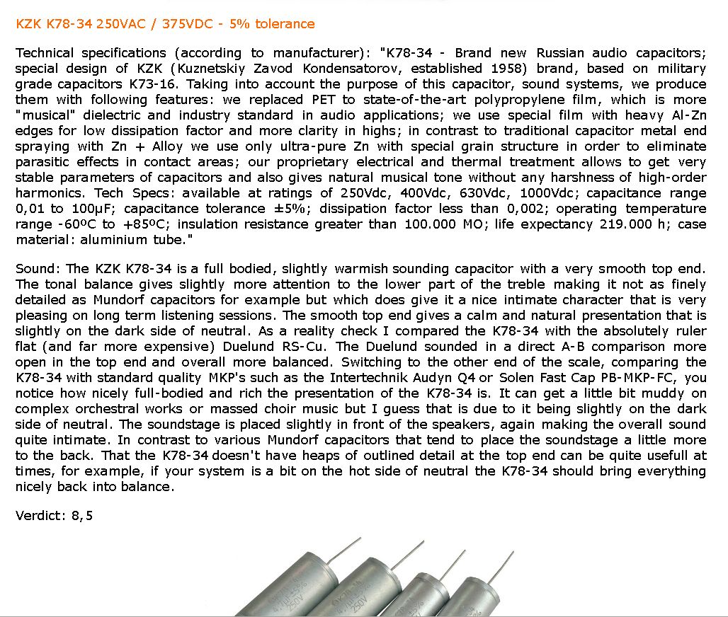

    Цитата Сообщение от alesoleg Посмотреть сообщение
    ...про К78-34 наслушались дифирамбов...
    Тем не менее ..
    http://www.humblehomemadehifi.com/Cap.html
    Оценка чуть выше WIMA MKP 10 100VDC

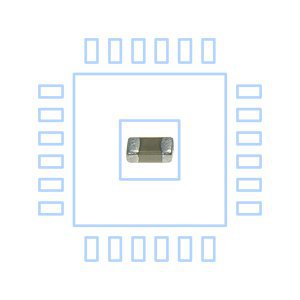

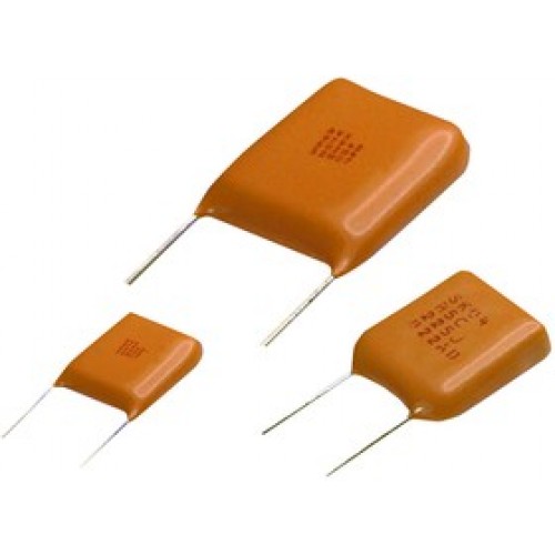

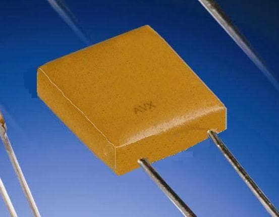

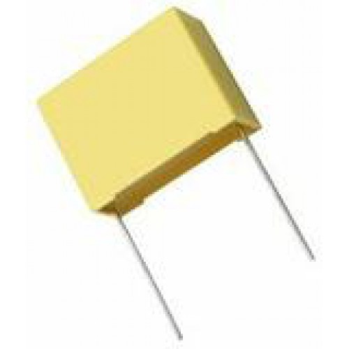

    Люди, подскажите по керамическим конденсаторам в фильтрах ас. Допустим есть керамика x7r на 10 мкф, 100 в. Как она может себя повести в фильтре сч, если нужно 80 мкф, т.е. 8 кондерчиков в параллель. Будет ли меняться их емкость при подаче сигнала ?
    Конденсаторы будут подключаться последовательно с динамиком.
    Последний раз редактировалось boomkaa; 21.06.2018 в 01:53.
  20. #1599
    07.01.2010
    г.Кемерово
    2,640
    По умолчанию Re: Конденсаторы для фильтров
    Цитата Сообщение от boomkaa Посмотреть сообщение
    Люди, подскажите по керамическим конденсаторам в фильтрах ас. Допустим есть керамика x7r на 10 мкф, 100 в. .
    Допустим ее нет в наличии.Вы ее будете специально покупать для фильтров в АС? И если все таки допустить,что уже есть в наличии думаю Вы будете одним из первых по применению керамики в фильтрах АС(по крайней мере я не встречал). По х7r находятся разные,может своих фотку для наглядности.
