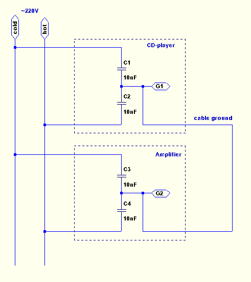

    Но для начала разрисуй эти страшные контура, которые везде есть
    Дык я, кажись, подробно выше описывал. Вот рисунок. G1 и G2 - "земли" двух девайсов. Вот контур: G1 - земля кабеля - G2 - C3 - cold ("нуль") двухпроводки - C1 - G1. Аналогичный - через hot ("фазу").
    В самодельных конструкциях для двухпроводки (если нет желания удовлетворять правилам трёхпроводки ), кондюки фильтрующие, обычно, ставятся просто параллельно первичке, и такого замыкания нет. То есть покуда в системе нет двух девайсов с таким фильтром, проблемы нет. Как только появились - появились ВЧ-контуры.
    В случае трёхпроводки G1 и G2 соединены землёй трёхпроводки и землями межблочников, то есть получаются чистые (с сопротивлением ноль) контуры.
    Так понятней?

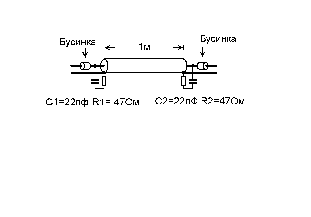

    Поскольку вы (как мне показалось) хорошо знаете резонансные явления в кабелях, подскажите (хотя бы качественно), какие резонансы будут в витой паре этой конструкции?
    Выходное сопротивление источника порядка 100...600 Ом, входное приемника 10...50 кОм. Емкости входа и выхода прикиньте сами, вам они должны быть известны.
    Резонансы в ЛЮБОМ кабеле обратно пропорциональны длине кабеля, с учётом коэффициента укорочения. Здесь этой информации нет.
    Конкретно - как и что сделать?
    Грамотное исполнение, это когда имеются НЧ фильтры в самих источниках и приёмниках, а их выходное (входное) сопротивление, равно волновому. Но возможна доработка и самих соединительных кабелей. Для отсутствия кабельных резонансов, сопротивление на входе и на выходе кабеля (на этих частотах, т.е. на ВЧ), должны быть равны, волновому сопротивлению кабеля. Для большинства кабелей это порядка 50-200 Ом. Так как сопротивления эти низкие, то целесообразно (допустимо), для отсутствия шунтирования звукового сигнала, применить RC цепи, приблизительно на такое же сопротивление (для этих частот).
    №№Однако такой кабель будет хорошо работать только тогда когда выходное и входное сопротивление источника и приёмника, будет высоким (на этих частотах). Для всех вариантов работы, вход и выход кабеля следует подключить через индуктивность например феррит типа «бусинка» см. рис. При большей длине кабеля, С пропорционально увеличить. При большем волновом сопротивлении кабеля, R пропорционально увеличить.
    Миниатюры
    Нажмите на изображение для увеличения Название: каб коак.GIF Просмотров: 20 Размер: 5.5 Кбайт ID: 51114
    Где же ставить эти бусины и цепочки - внутри усилителя и приемника или в кабельном разъеме?
    Вы уж точнее опишите, я ведь проверю, как оно работает...
    Видите ли, я не считаю, что мне известно всё... Поэтому не погнушаюсь проверить.

    АЛВАЛИ,
    Как это приборно всё согласовать?
    Тема очень распространена в радиолюбительской среде, кто работает в "эфире" (cqham.ru;qrz.ru). но раз вопрос задан мне, сфотаю хашку (Х1-50) скину фотки.
    Цитата Сообщение от bekki Посмотреть сообщение
    _и откуда помехи? от БП источника сигнала, наловленные кабелем.
    _Если я правильно понял, вы этим объясняете эффект от полировки поверхности проводника?
    _А хотя-бы, порядок резонансных частот прикинуть можете? Мегагерцы, гигагерцы?
    _А как-же объяснить влияние материала провода на звук? Ведь, многими замечено внесение специфической окраски в звук, серебрянными проводами?
    По первым двум вопросам два раза да. ТРЕТИЙ 100МГц и выше.
    Если кабель коаксиальный, серебряный и к тому же фторопластовый, то добротность кабельного резонатора очень высокая.
    Не уводите разговор в сторону микрофонных кабелей,...
    С какой стати? Прочитайте внимательней. Здесь говорилось о падении напряжения на оплётке. То есть, о различии потенциалов корпусов источника и приёмника.
    то ли да, то ли нет...
    Понимай те как хотите, НО там четко сказано что эффект есть, когда есть ВЧ сигнал т.е. резонанс. когда его нет, нет и скин-эффекта
    Вариант дан, для кабеля (кабельный разъем).
    А что есть? Усилитель должен быть, с какой акустикой работает?
    Всё самопал.

    По оплетке или нет, но в кабеле обязательно присутствует пара.
    В современной домашней технике, к сожалению, стандартом является двухпроводное соединение. Так что выравнивание потенциалов, если корпус что-то наловил, возложено на обратный проводник.
    Производителям это прекрасно известно, поэтому земля CD-плеера сидит на выходных клеммах корпуса.
    Уточняю - бусина и цепочки ВНУТРИ штеккера RCA?
    АЛВАЛИ! Сделать кабель некоаксиальной конструкции и проверить, как с ним изменится звук - Вам не позволяет убеждение в резонансных причинах. А я уже говорил, что пока Вы экспериментально не убедитесь, что кабель является самостоятельным изделием, и обладает независимыми от присоединений свойствами, думалка и соображалка у Вас в правильном направлении не заработают.
    Тупичок!
    Да, конечно.
