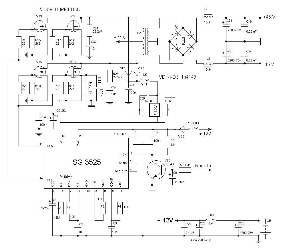

    Подскажите будет работать такая схема ?
    Последний раз редактировалось Virus; 30.08.2008 в 21:19.
  8. #1587
    Старый знакомый Аватар для m01971
    08.04.2005
    Краснодар
    642
    да будет...

    только вот как.
    очень многа "упрощений" . лучше найти схемку типа SG, даже если не нужно ставить аж 4 полевика.

    Цитата Сообщение от Virus Посмотреть сообщение
    Спасибо .
    Vd1-Vd2 и стабилизатор можно убрать.

    Ku777,
    с чего бы это их убирать ?
  14. #1593
    Старый знакомый Аватар для strannicmd
    28.04.2006
    Modena (I)
    903
    Лучше убрать R26
    Если ты заметил что скачешь на дохлой лошади..., слезь...
  15. #1594
    07.01.2007
    г.Пенза
    265
    Ku777,
    Я же не сказал обязательно. Просто чтоб упростить... Новички и без них сложно понимают, что к чему...

    хехе
    13 нога это коллектора выхлопа
    15 нога это остальная логика.
    так что дельта в этом месте вполне оправдана.
    единственно надо только разобраться кому должно больше доставаться.
    выхлопу или драйверам.
    а вот упрощая можно вернуться к схемке из поста 1586

    Подскажите такой Remote пойдет ?

    Virus, транзистор будет открыт всегда, пока на его базе будет напряжение на ~0.7в меньше чем на эмитере. А оно именно так и будет, так как в самой магнитоле на ремуте выходит меньше чем питающее напряжение.
    Мягкий старт не обеспечивается

    А если вот так ?
  21. #1600
    Завсегдатай Аватар для Артём
    26.07.2004
    1,115
    Virus, Это больше похоже на правду
