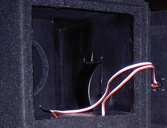

    Цитата Сообщение от MicxaelDu Посмотреть сообщение
    Пока драйвер не приехал, т.к что может чего-то я не понял, что есть там защита по контуру ?
    У кого как, но если и будут с защитной резинкой, то все равно на нее надеяться не стоит, тонкая она. Как уже ответил Kaskad, лучше всего фанера с отверстием по диаметру бошки + 10 мм и дополнительное кольцо из автомобильной камеры (лучше всего подходит камера от передних колес трактора МТЗ-80, она как раз по диаметру чуть меньше 220 мм и резина толстая).
  17. #1596
    27.07.2010
    Каховка, Украина
    1,401
    По умолчанию Re: в поисках ТОПа (сателит для кластера)
    А я сделал уплотнение из ковролина на прорезиненной основе.
    Здесь на фото видно фрагмент.
Название:	03 IMAG0007 1.JPG
    Отверстие делал с запасом на толщину ковролина.

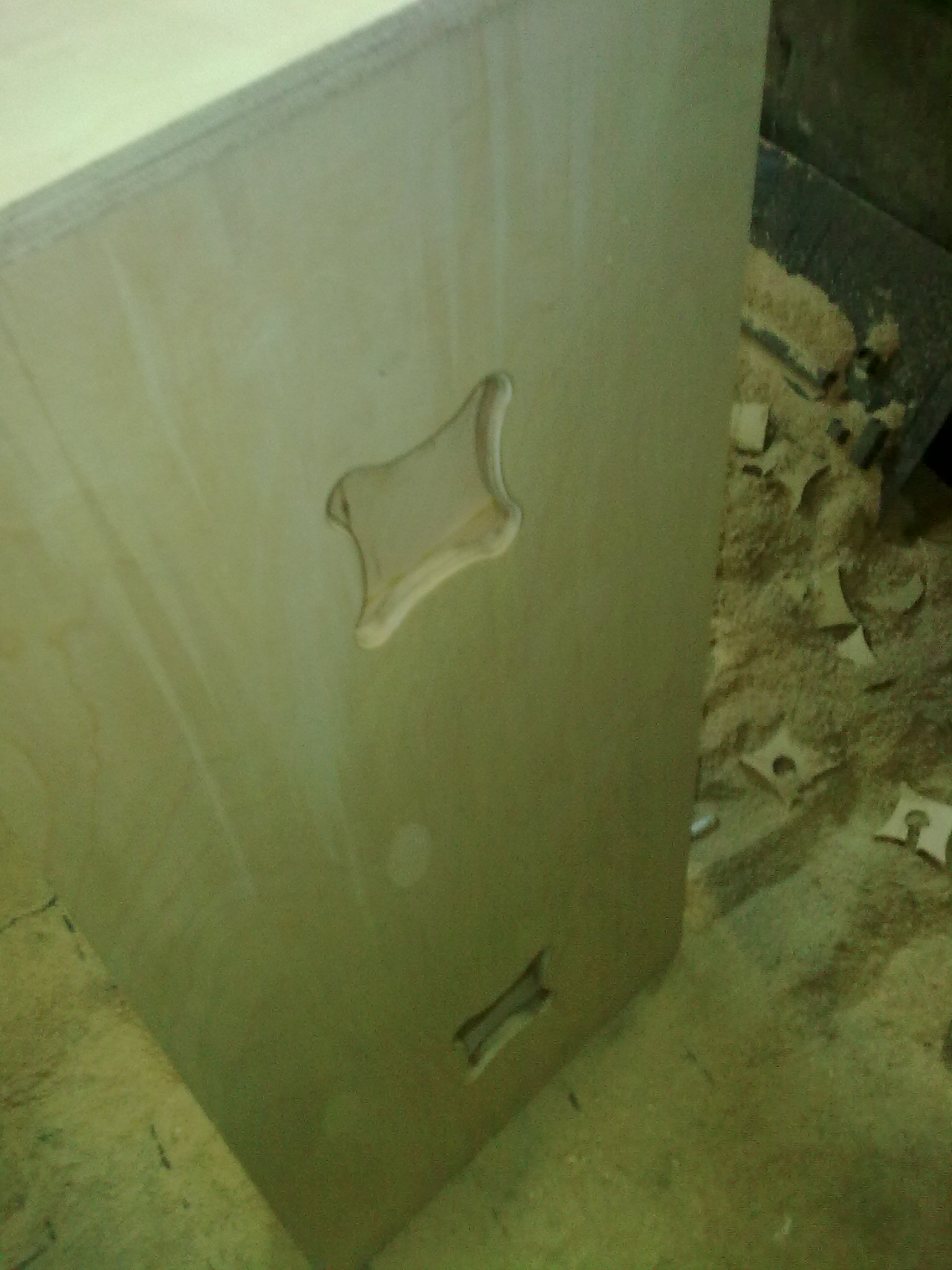

    Пилим 4 компактных топика. две алюминиевые 4" двенашки и 3" драйвер В. Коваленко с дудкой PH3223. На продажу в стационар на биамп. жду не дождусь возможности посводить.
    на фото просто составленные вместе детали.
