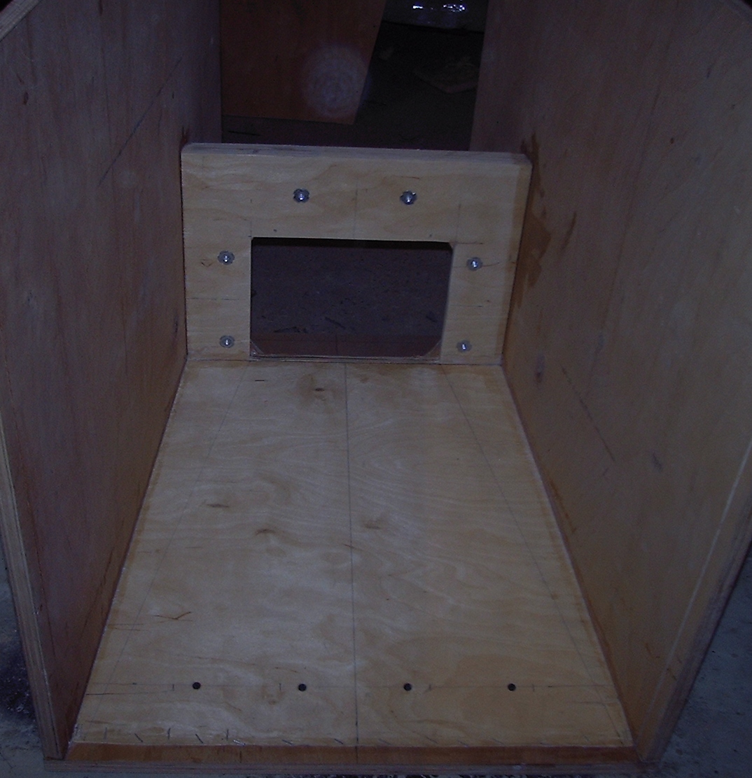

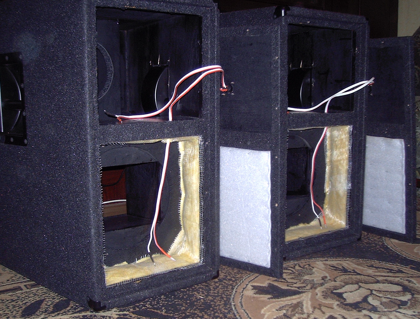

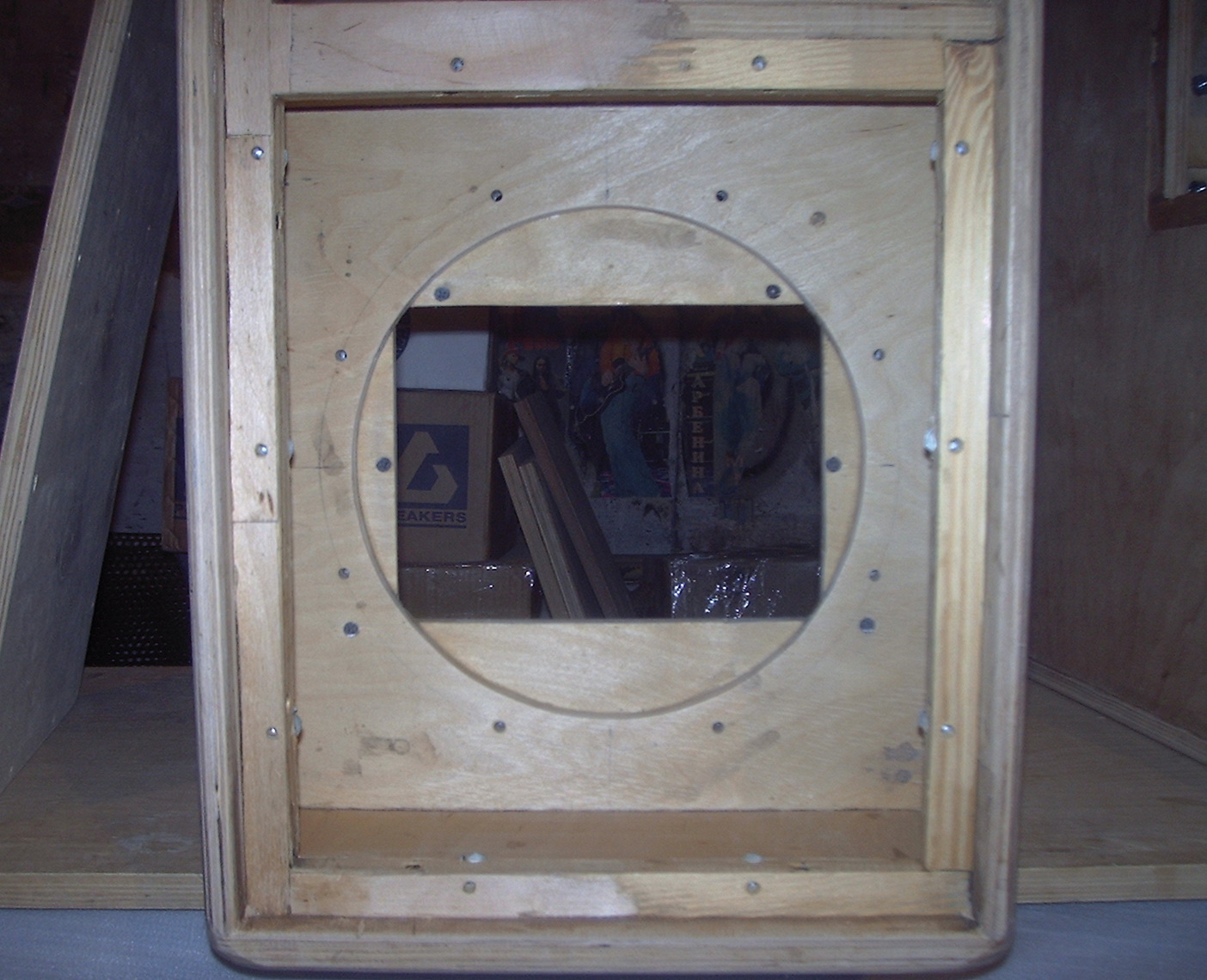

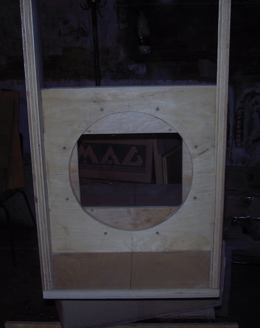

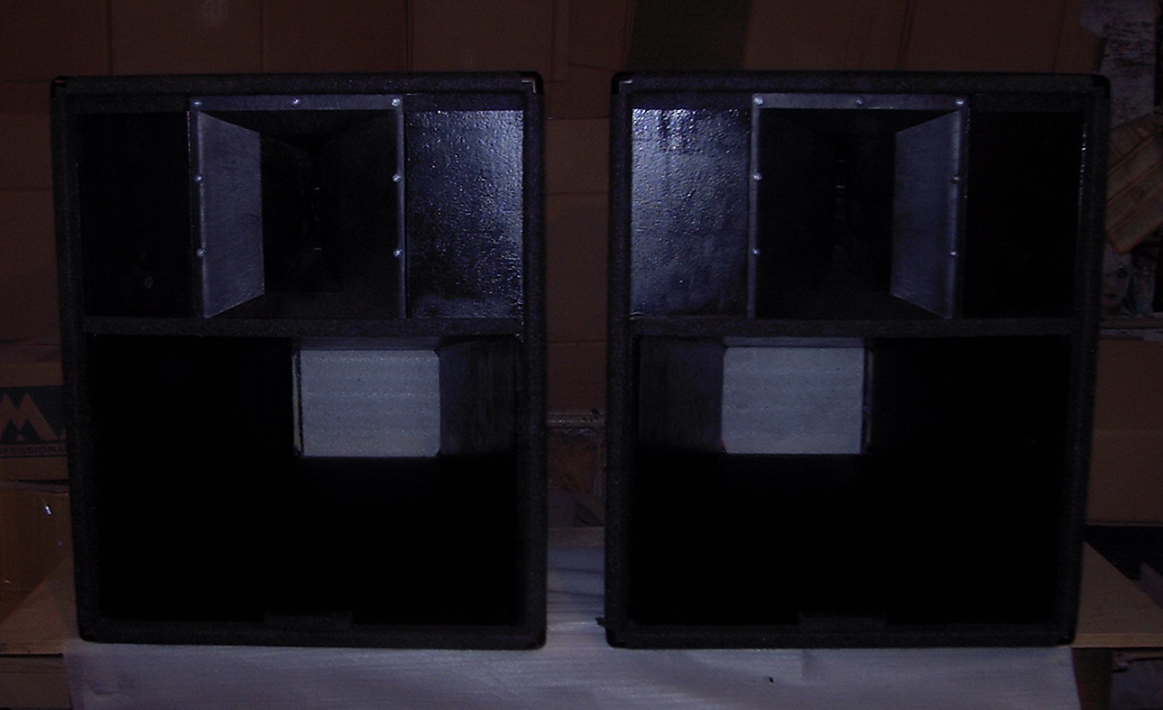

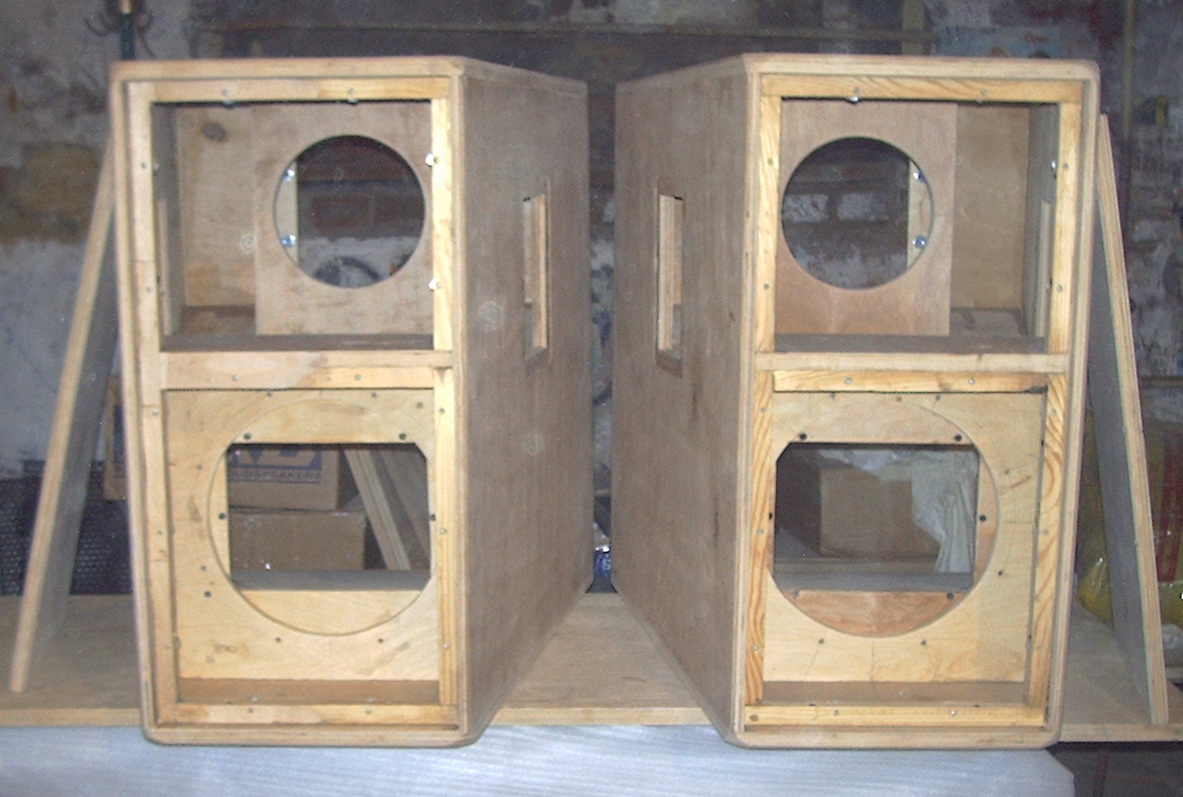

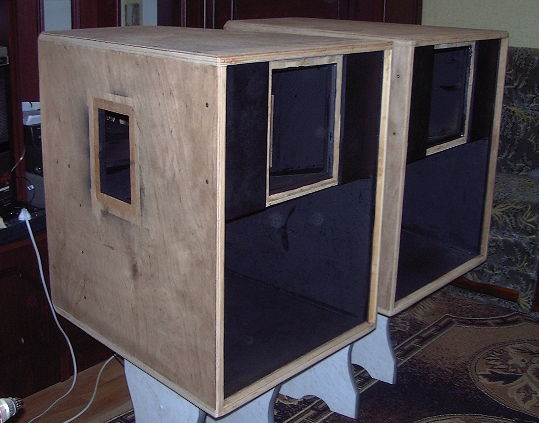

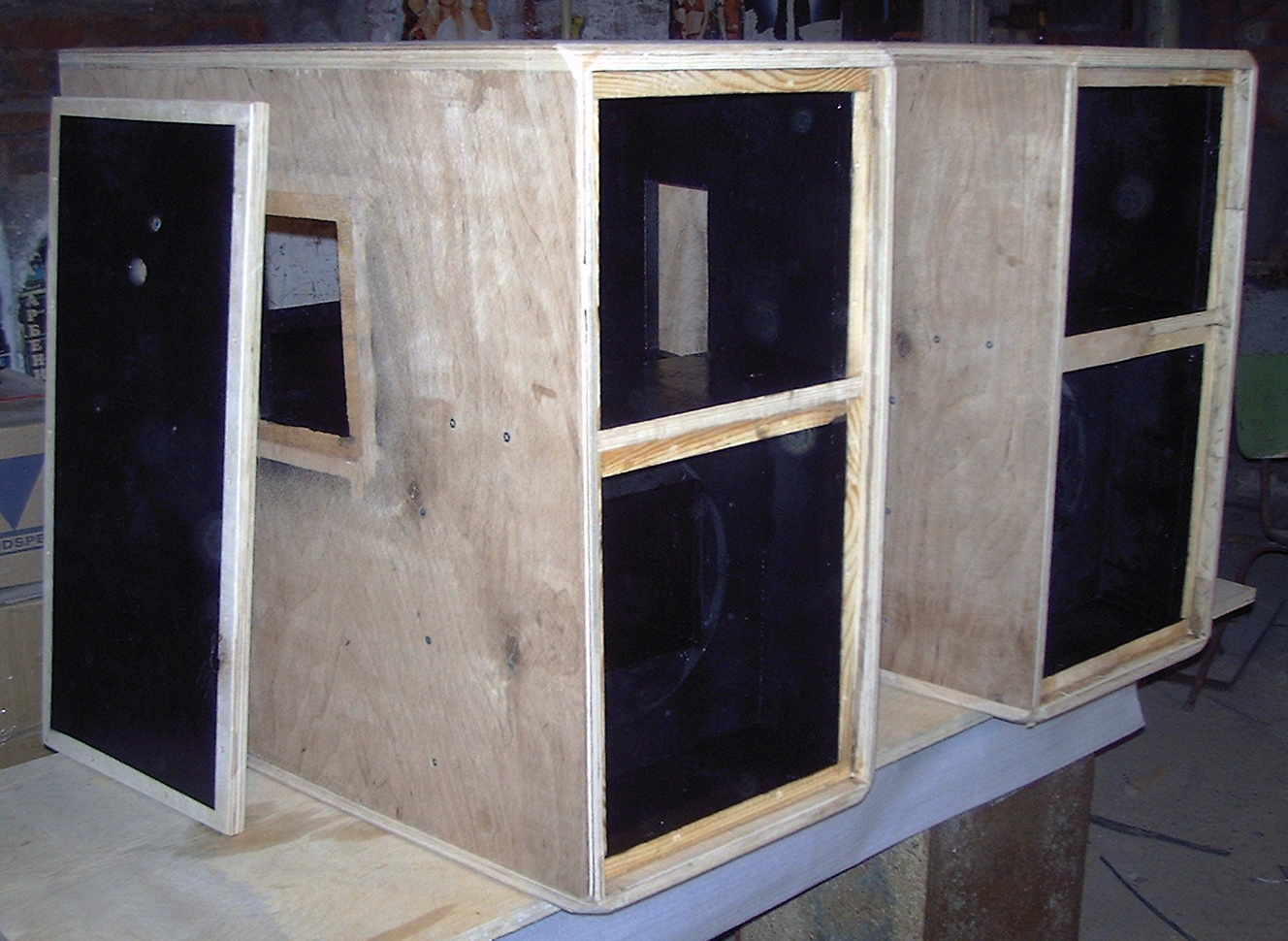

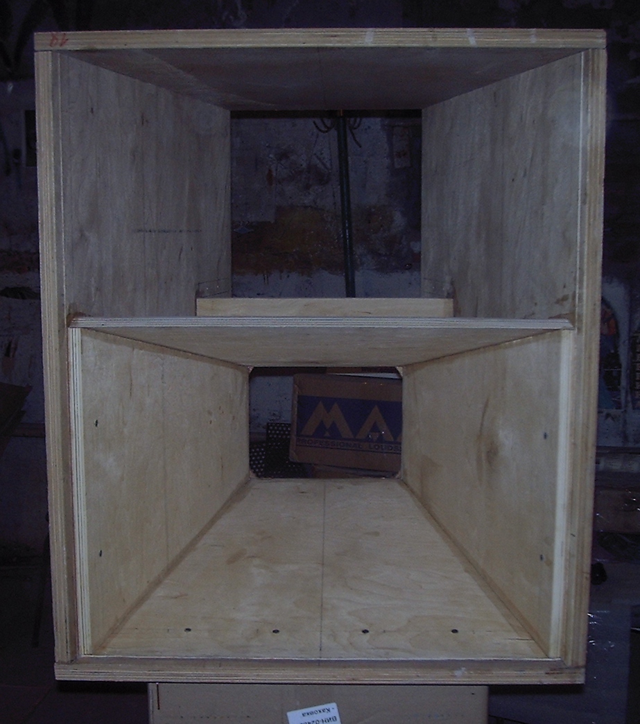

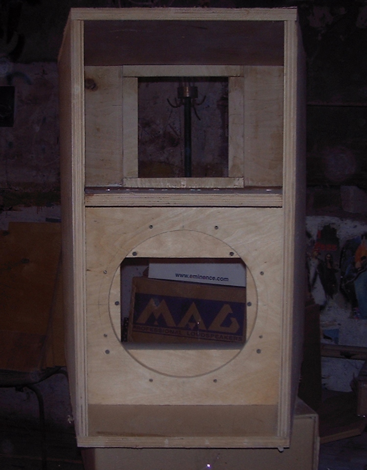

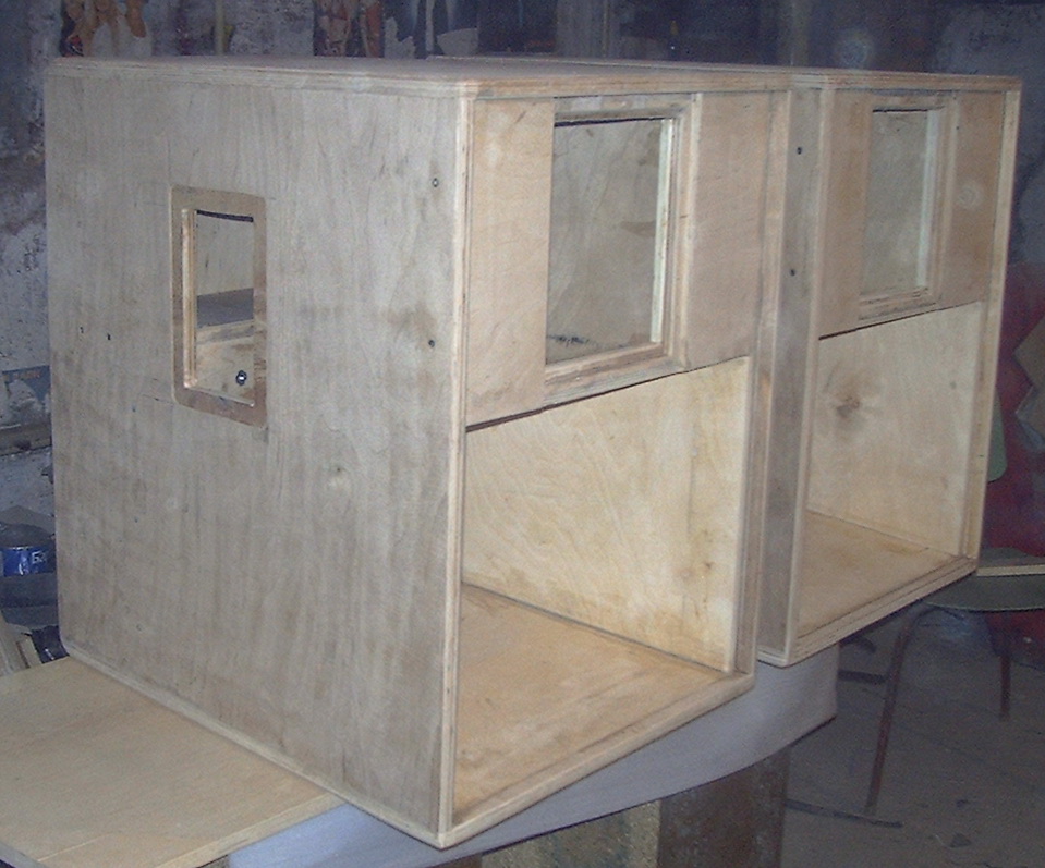

    Ну вот наконец-то собрался с мыслями и решил создать новую темку.
    Как я строил топы МТ-121. Весь поцесс в картинках:

    Раскрой листов. Первые две странички - фанера 18 мм, последняя - фанера 12 мм.
    MT121 раскрой листов.pdf
    KOMPAS MT121.pdf

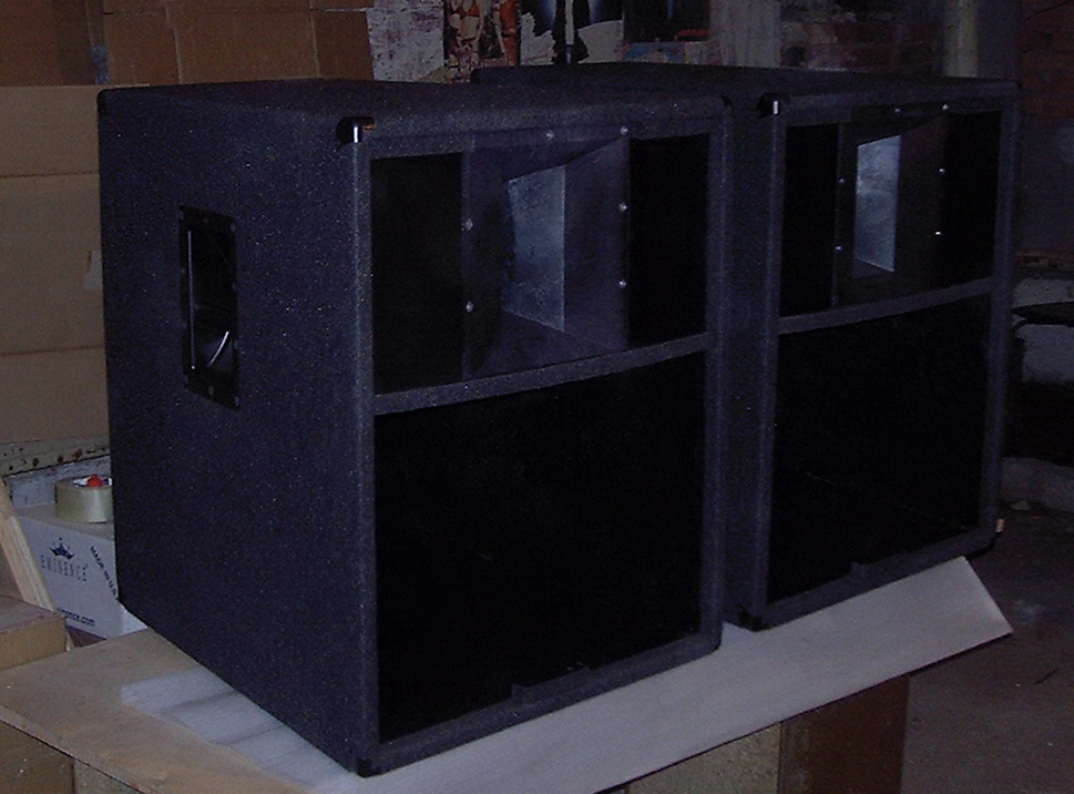

    Как оказалось, самым сложным было правильно выстроить геометрию рупора.

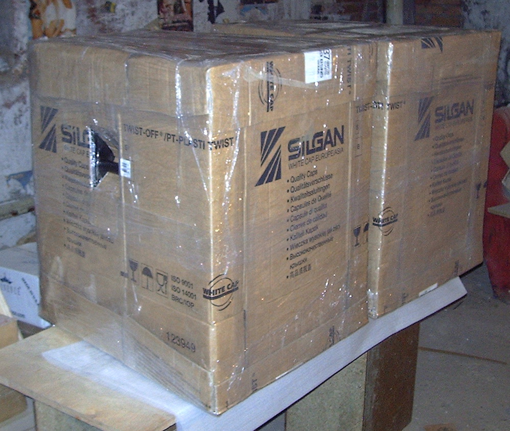

    Корпус из фанеры 18 мм, рупор из фанеры 12 мм. Отделка карпет.
    Вес новорожденных-близнецов в упаковке без динамиков 35,500 кг каждого.
    Последний раз редактировалось labuch60; 21.12.2012 в 17:41. Причина: Лишние теги убрал.

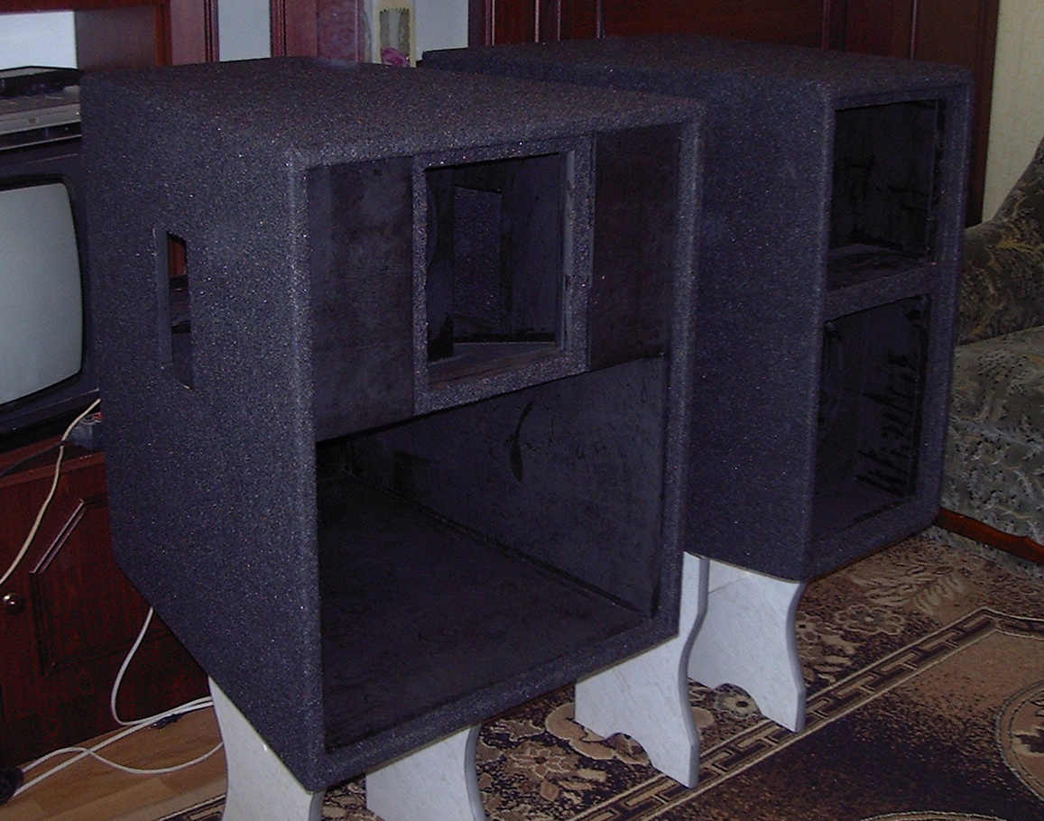

    Покрытие - карпет тёмно-серый.

    Биамп! А чем заряжены?
    Аватар для labuch60
    27.07.2010
    Каховка, Украина
    1,401
    По умолчанию Re: Строим рупорные топы МТ-121
    Beyma 12MI100, P.Audio BMD740 + H-20-1.4 Рупор 1.4" компании ГОРН-Якубович.

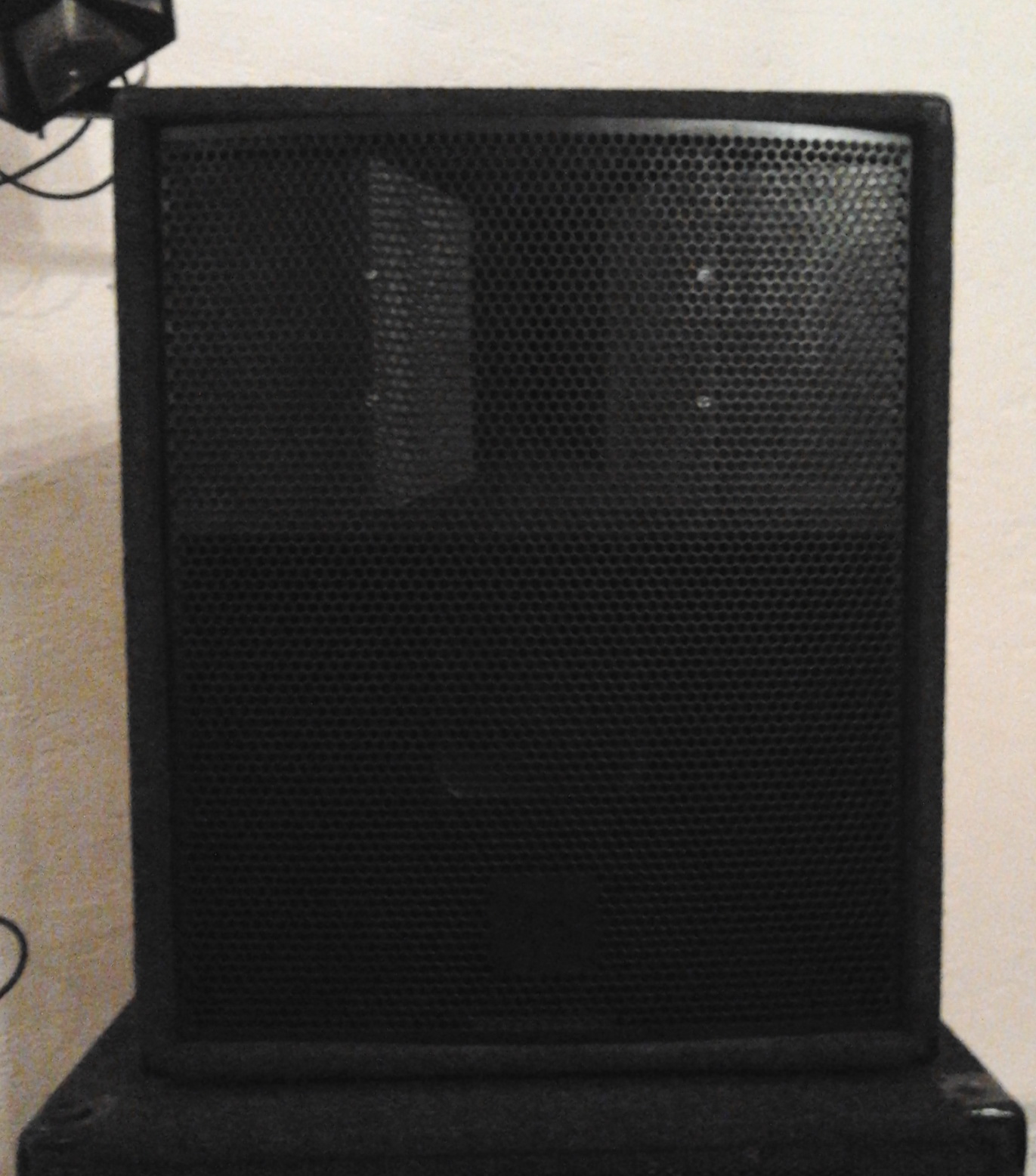

    Продолжение темы.
    Выдержка из впечатлений заказчика, которыми он поделился на дружественном форуме:
    Собрал сегодня сабж. Целый день провозился с измерениями и настройкой.
    Вырулил комфортный, ровный звук. Поделил на 150 и 1500Гц.
    Вечером приходили друзья, попели, послушали. Вообщем, сказать что я доволен - ничего не сказать. Звук чистый, прозрачный. Мик в нули звучит супер. Класс
    Осталось дождаться сеток.
    И небольшой фотоотчёт.
    [IMG][/IMG] [IMG][/IMG]
    К сожалению заполучить динамики Beyma 12MI100 не удалось. Поставили B&C 12PE32.

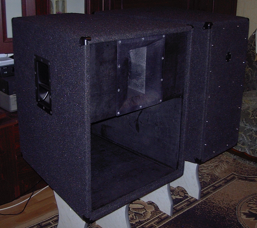

    Дождались сетки! Ура!!!
    Ещё пару фоток:
    Последний раз редактировалось labuch60; 07.12.2012 в 22:01.
    такую красоту все-таки наверно стоит Варнексом намазать
    Не спорю. Но отделка карпетом - это было пожелание заказчика. У него сабы в карпете. И для того, чтобы всё вместе выглядело как одно целое и топы были отделаны карпетом.
