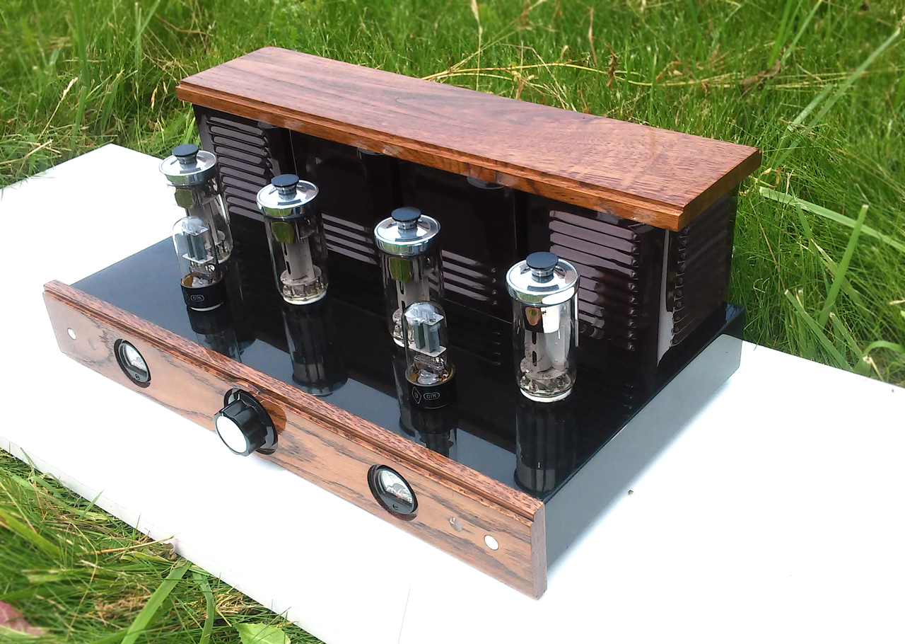

    По умолчанию Re: Лак на эпоксидную смолу.
    не понимаете вы, химики для вас всё сделали красив
    Не, не, всё же я всё понимаю. Химикам спасибо, но физику не обмануть, поверхностное натяжение ПАВ + всякая "турбулентность" завихрений как раз и работает против этого.
    Делал я "рояль")). И не раз. на ровной поверхности всё идеально. Наплывы вокруг отверстий и краёв неизбежны. Потому хочешь идеально ровно - шлифуй лак и полируй.

    Гитара
    PS. Времена меняются. Сейчас мне больше нравится матовость, чем блясковость).

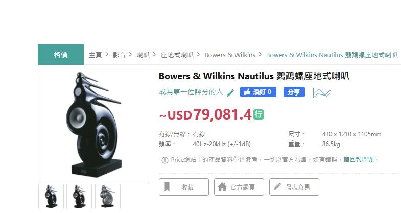

    надо же, наутилус тоже 80K ))
    Да красавчики они. Но физика твердит, что лучше шара, т.е сферы, нет лучше АС оформления, даже если она похожа на улитку уха человека.
    А вообще, идеал - бесконечная стена при qts 0.707, да, согласен 50% удетают назад, но при наличии современных усилителей D класса не проблем с мощностью и КПД)).
