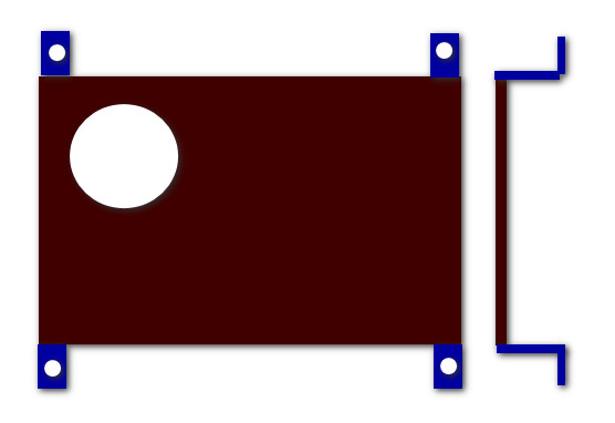

    Аватар для sVIVs
    30.03.2019
    Орехово-Зуево
    325
    По умолчанию Re: Потолочная акустика в натяжной потолок. Нужен ли короб?
    Shidim,
    А вариант с вырезанием боковых стенок в корпусе не подойдет?
    В границах корпуса будет синтепон набит.
Название:	корпус перф.jpeg

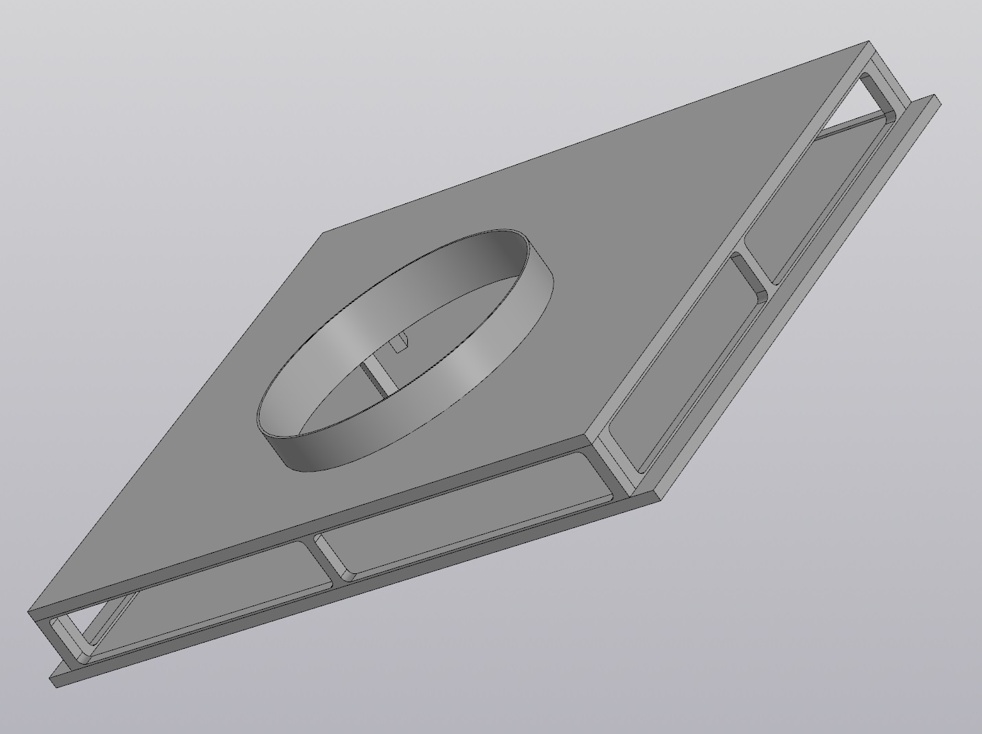

  8. #147
    13,702
    Если нужна АЧХ без провалов, то есть только один способНажмите на изображение для увеличения.
    И это — подшивной потолок. А на картинке возможный костыль для мягкого потолка.
    Стороны в соотношении 5:8 или 3:5, динамик в углу.
    Самый нижний горб, если это комната, то нужно резать выше, больше ничего не поделать.
