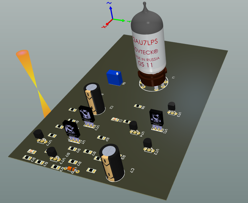

    О тэт лампочка... Скоро засветится))))
  3. #142
    По умолчанию Re: YES Gybrid
    Скоро запоет)

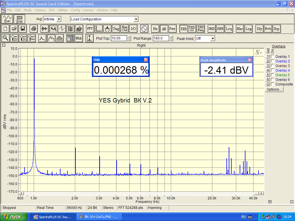

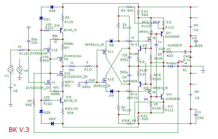

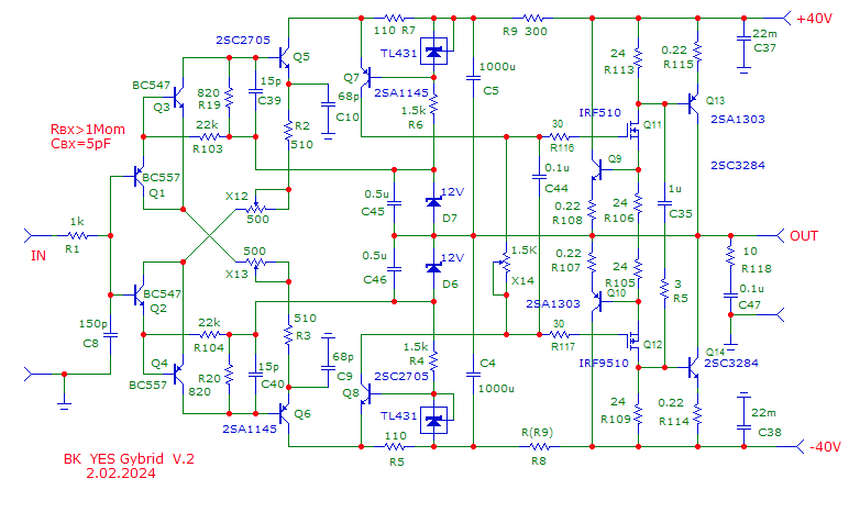

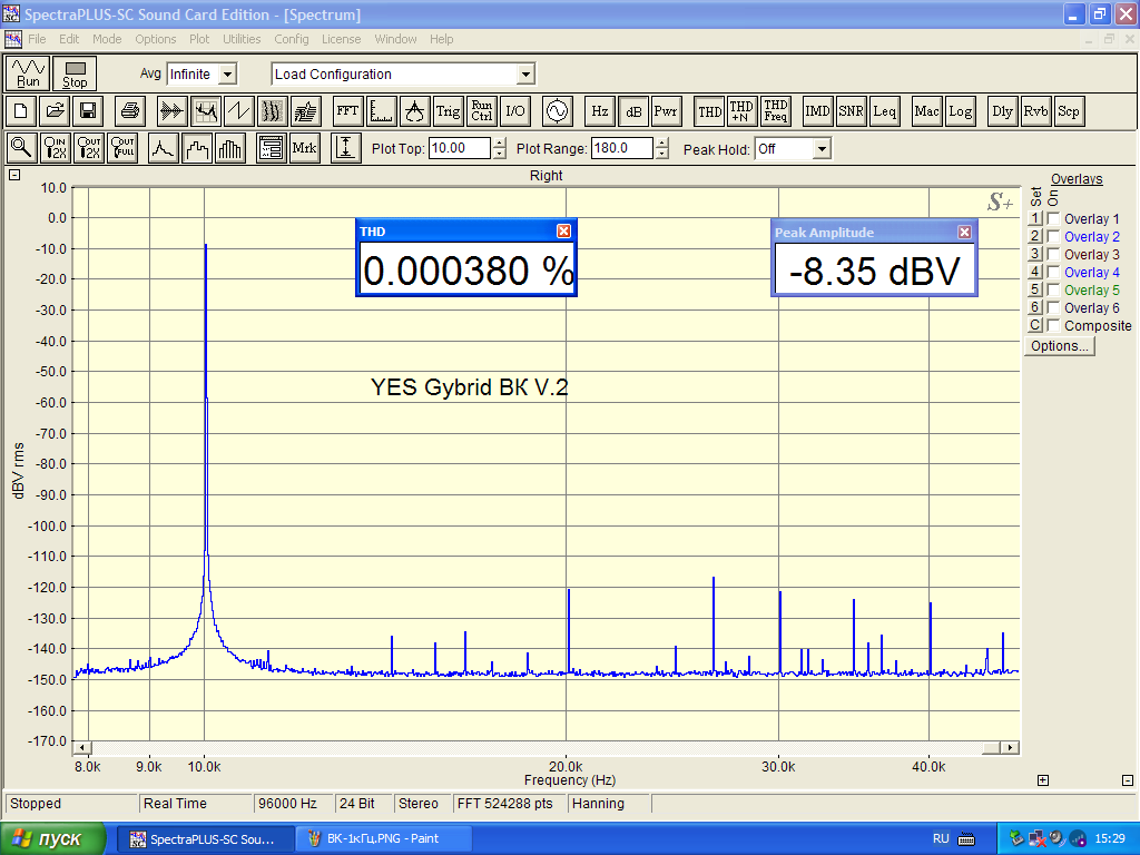

    Занимался макетом ВК V.3 по схеме :
Название:	Схема ВК V.3.png
    Вобшем-то этот ВК V.3 не плохо работает ( и в паре с УНом тоже ) , но линейность заметно хуже ВК V.2 .
    Поэтому вновь вернулся к макету ВК V.2 и похоже он становится основным .
    Подновил ( не окончательно ) схему :
Название:	Схема ВК  V.2.png

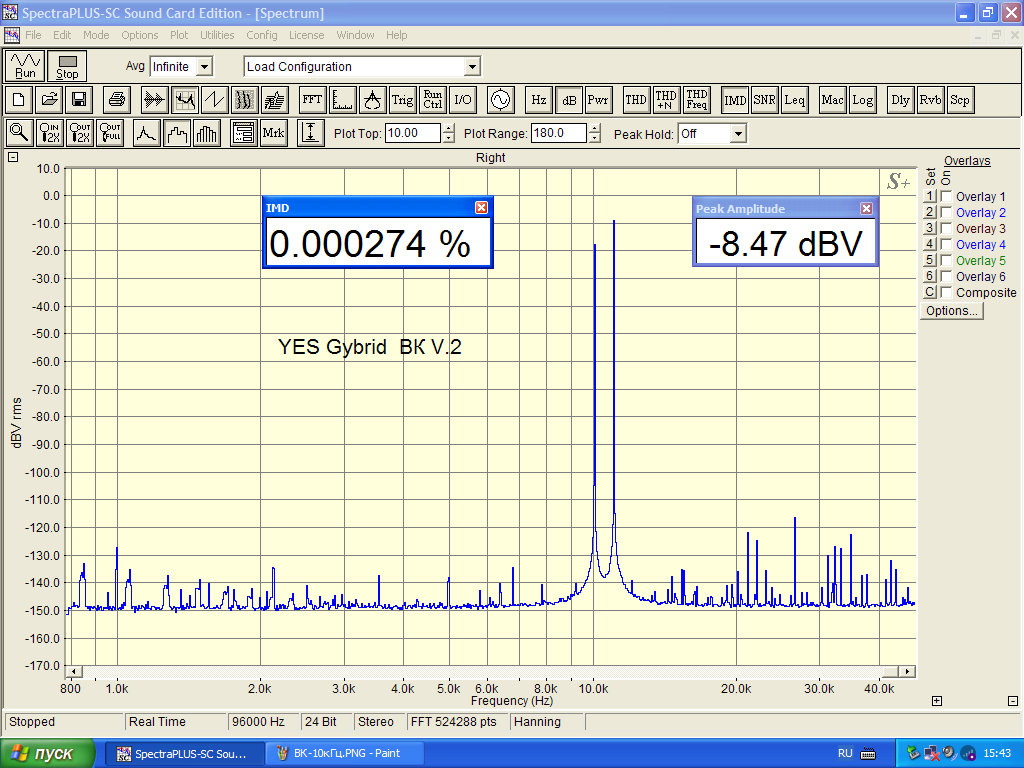

    Вот свежие картинки этой версии :
    Занимаюсь доводкой блока термостабилизации . Скорее всего он будет похож на аналогичный блок из схемы YES-6 .

    Отлично) продолжаем работы над платой)
    По V. 2 подскажите мощность резисторов в эмитерах вых. транзисторов
    И ёмкости конд... С35, например 1 мкФ всё так-таки?))
    С4, с5 : 1000 мкФ? Полярные? На какое напряжение?
    Почему вопрос про ёмкости, вернее их обозначение: на входе питания используете другое обозначение ..
    Последний раз редактировалось Максим Чурбанов; 02.02.2024 в 22:27.
    Мощность резисторов в эмиттерах вых. БТ = 2-3 W ; R8 , R9 - 1-2W .
    С4 , С5 - естественно полярные на напряжение 50V . С35 - не полярный на 100V . С37 , С38 - по 22 mF на 50V .
    Обозначение стандартное из симулятора МСар . Далее , скорее всего , схема перерисуется с упорядочением нумерации и обозначений .

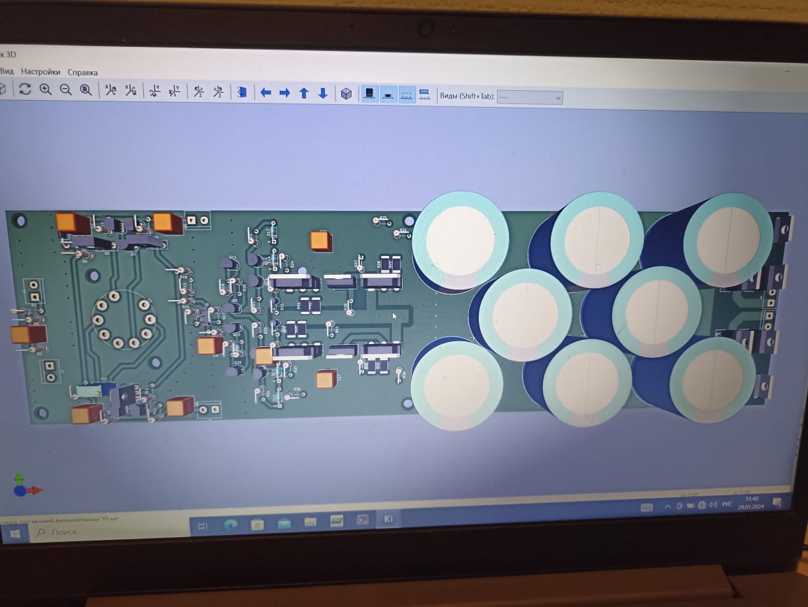

    Всём доброго времени, подскажите, имеет ли смысл двигать лампочку в лево, сейчас развел так, чтоб подвинуть было оч просто.. Но нужно ли..

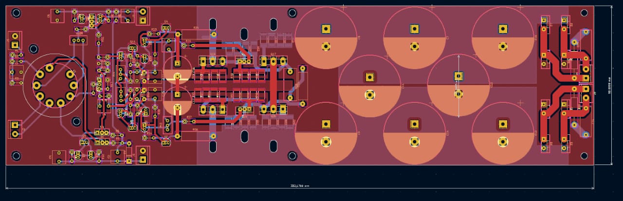

    Сочтите за конструктивную критику:
    1. Очень плохо, что Вы ставите СМД резисторы в эмиттеры силовых транзисторов. Там нужны проволочные, они хорошо держат нагрузку и временный КЗ. СМД просто сгорят спалив с собой контактные площадки. С...но плата на выброс, труд в помойку если что. А так будет часто у тех, кто собирать будет.
    2. Очень плохо, что у Вас весь усилок, будет обвешен подводом проводов переменки 50Гц питания. Это даст на весь Усил неплохую наводку (на спектрах будет хорошо видно). Идеально - подвести постоянку не дав возможности для помех.
    3 Банок в принципе столько ненужно, это плата усилка, а не сосиска. Слишком длинная. А Вам где то еще трансы ставить надо. Поставьте банки диаметром больше, но меньше. А непосредственно у ног силовых транзисторов предусмотрите возможность установки лов еср кондеров по 1...2 тыс. мкф.
    4. На выпрямительных диодах предусмотрите возможность шунтирование емкостью.
    5. С земляным полигоном беда... центр вырезан - петля, антенна получилась...
    пока напоминает студенческую работу... 5 поставить можно, но собирать не буду)))
    хммм....остается загадкой, как токовый смд шунт в количестве 1 ( одной ) шт. ( датчик тока в ибп ) выдерживает ток раз в 10 больше и неоднократные кз
    зависит исключительно от кривизны рук собирающих и места, откуда они произрастают.....
    Максим Чурбанов, даже в голову не берите, Женя как-то сказал - несколько плат для того, чтобы была возможность проапгрейдить любой аппарат....если в пустой корпус, то компоновка исключительно удобная, хоть под пять трансов, что неоднократно показано A_MAXIM-ом
    для ВК все заведено правильно, а вот про лампу согласен...
    вот это точно.....
    делай что должно, и будь что будет...
    Только трансы будут стоять посреди корпуса и свистеть на весь увесилитель))) В АС это возможно явно и не будет слышно, но при измерениях будет все замечательно видно....
    Зачем таки костыли плодить на этапе разработки и зависеть от качества транса, когда их можно в принципе исключить?
  19. #158
    Старый знакомый Аватар для SemSem
    21.05.2020
    673
    у лицевой панели, как раз на "длину" электролитов на плате, до контактов питания ВК около 70 мм, очень удобственно....
    что мещает экранчик простенький прилепить, что много где реадизовано
  20. #159
    Завсегдатай Аватар для Mazila
    11.11.2009
    г. Омск
    3,802
    В том, что экранчик от магнитных помех транса, усилитель не спасет и не более того. Поэтому грамотные спецы уносят транс в независимости какой он хороший или плохой, подальше от сигнальных цепей и не ставят его в центре усилка)))
    Ну, а неграмотные, могут себе позволить все что угодно)))) Кто же им запретит))))
    ---------- Сообщение добавлено 09:49 ---------- Предыдущее сообщение было 09:36 ----------
    Сложно будет два транса разместить при реализации двойное моно. Один возможно.
  21. #160
    21.05.2020
    673
    было бы желание....Клонируем усилитель ASR на MOSFET с токовой ОООС.....
    а вообще, спор про "это" беспредметный....про смд резисторы Вы же технично промолчали
