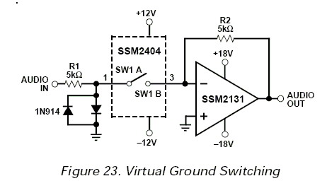

    Цитата Сообщение от StepAl
    Есть правда тонкость, микросхему нужно включать в режим с виртуальной землей, тогда уровень нелинейных искажений меньше.
    А если несложно, можно поподробней обьяснить и схемку показать?
  3. #142
    18.11.2005
    Пенза
    12
    По умолчанию Re: Селектор входов
    Ничего нового здесь нет, схема из Datasheet, операционник я использовал MC33078.
    Принцип работы следующий: в инвертирующем усилителе на ОУ входной резистор выносится за ключ, т.о. потенциал на ключе становится равным нулю (виртауальная земля) при любой амплитуде входного сигнала. А поскольку потенциал не изменяется, то он не подвержен гармоническим искажениям со стороны SSM2404.
    В селекторе операционник должен быть один, а на него несколько ключей коммутируют источники сигнала через индивидуальные резисторы, можно при этом и коэффициент передачи индивидульно для каждого канала подобрать.
    Есть один недостаток этой схемы. Как известно, шумы схемы зависят от сопротивления источника сигнала. В неинвертирующем включении источник подключен ко входу и шумы определяются, обычно, только источником. А в этой схеме выходное сопротивление источника 50К. Тот же эффект был бы если в неинвертирующем включении в цепи ООС поставить на землю 50К.
    По опыту, что бы не набирать шумов на уровне линейных сигналов, сопротивления не должны быть более 10К.
    Да, согласен. Напрямую со входов здесь сигналы подавать нельзя - нужны буферные усилители, а в самом коммутаторе тогда можно поставить более низкоомные резисторы.
