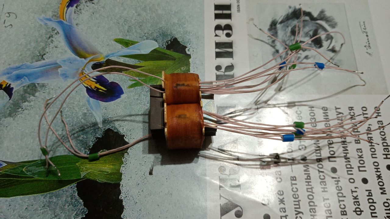

    Пока воюю с трансформаторами. Не устраивает частотка.
    Сейчас в работе очередной родственник BV12 с секционированием первички.
    Провода 0,05 и 0,06 конечно не из лучших для намотки и перемотки. Но второй раз в случае сматывания витков уже не применяю. Выкинул и всё по новый.

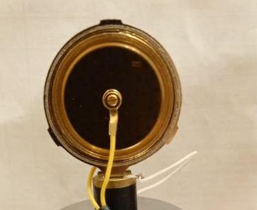

    Лампочку жду под схему 47-го
