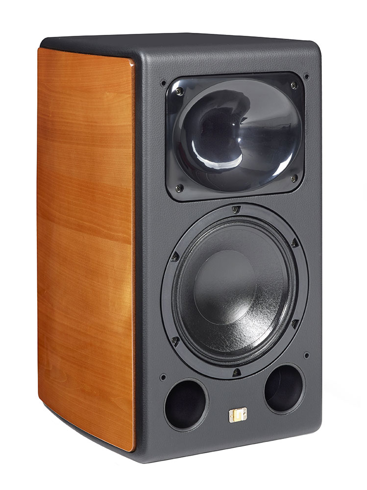

    Автор темы.
    Вы где?
    Можете повторить такие.
    Я Знаю , какие драйверы и какой рупор...
    http://www.unisonresearch.com/en/pro.../max-mini.html
    ---------- Сообщение добавлено 14:37 ---------- Предыдущее сообщение было 14:35 ----------
    Там Реальный раздел Фильтры 2-но порядка на НЧ и на ВЧ.
    Раздел 2.5-2.8 КГЦ. ( Не как в Их мануале 1-1.5 кГц)
    ВЧ драйвер можно Поставить и другой..( Из Доступных Вам )
    ---------- Сообщение добавлено 14:48 ---------- Предыдущее сообщение было 14:37 ----------
    Мидбасс в Них такой:
    https://www.eighteensound.it/en/prod...8/8MB400%20%20
    Или такой
    https://www.eighteensound.it/en/prod.../8-0/8/8NMB420
    ---------- Сообщение добавлено 14:53 ---------- Предыдущее сообщение было 14:48 ----------
    Продолжение
    ВЧ драйвер такой.
    https://www.eighteensound.it/en/prod...r/1-0/8/HD1030
    ---------- Сообщение добавлено 14:56 ---------- Предыдущее сообщение было 14:53 ----------
    Рупор XT120.
    https://www.eighteensound.it/en/prod...rn/1-0/0/XT120
    ---------- Сообщение добавлено 14:59 ---------- Предыдущее сообщение было 14:56 ----------
    Продолжение .
    У Этих Колоночек внутренний объем 20 -26 литров.
    ФИ можно рассчитать.
    Фильтры так же.
    ---------- Сообщение добавлено 15:03 ---------- Предыдущее сообщение было 14:59 ----------
    Вот и весь
    " Хи-Енд"...

    Что касаемо сих "Макс-Мини"
    "Хи-Енд" систем.
    Внимание! Я их не рекламирую.
    Но: 15 грамм масса подвижки для 8" Мидбасса. Это ж " Быстрый и легкий"
    1.Подача звука должна быть Открытая с Широким ДД.
    2. Очень широкая ДГ.
    3. Вероятно, чтоб не потерять в Качестве подачи Звука - Не усложняли кроссовер.
    То есть АЧХ не очень, зато компонентов в кроссовер минимум...
    Так Вот:
    Я делая себе подобные малыши сам долго мучался:
    Звук минимализма Фильтров и Без Конденсаторов Или Красивая АЧХ...
    ---------- Сообщение добавлено 17:20 ---------- Предыдущее сообщение было 17:09 ----------
    Продолжение.
    Если Автору темы Интересно, то можно и Эти Макс - Мини сделать Лучше чем оригиналы...
    Нужен Другой ВЧ драйвер...
    Последний раз редактировалось Алексей L; 21.04.2021 в 22:16.

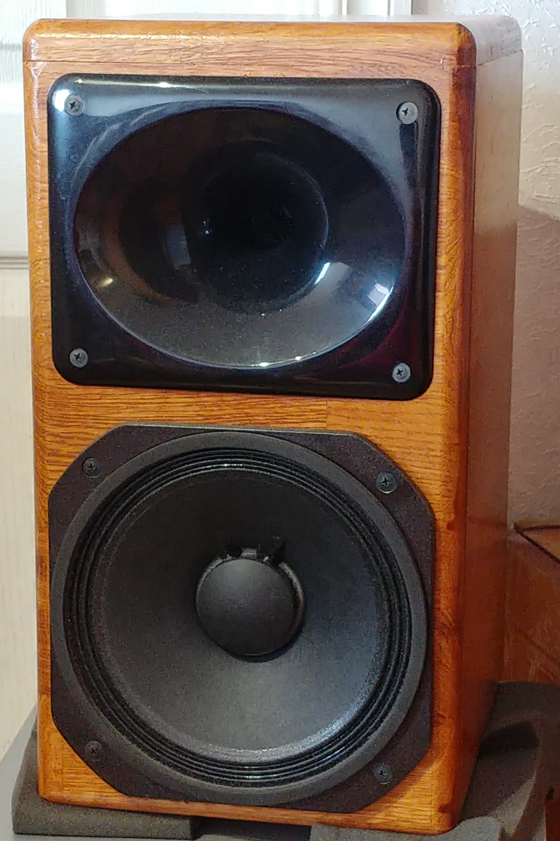

    Если Брать как сравнение Габариты..
    То у меня Вышло в Сравнимом по размерам корпусе
    Получить 10" Мидбасс + Более крупный рупор ХТ1086 ( Очень ценится в Среде DIY) и Драйвер с 51 мм Титановой диафрагмой.
    Раздел 1.6 КГЦ.
    Но Это мой Проект.
    А Автору надо Повторить что- то приличное.
    Понятное, Именитое..
    Мидбас еминенс?

  19. #159
    24.01.2013
    Pskov
    1,555
    По умолчанию Re: DIY полочники класса Hi-End
    Если Хай Энд, то наверное такие
  20. #160
    24.05.2010
    Украина, Киев
    498
    Да, Eminence
