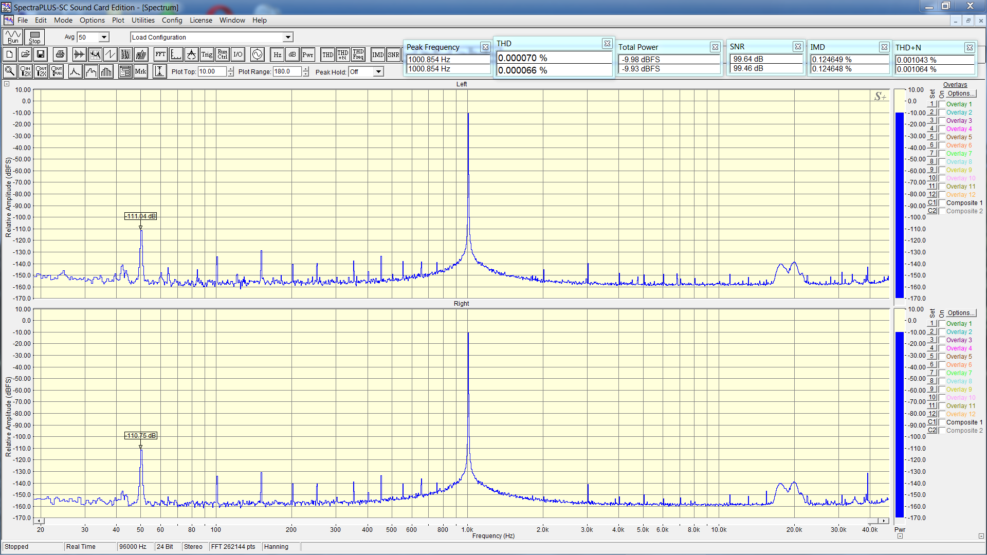

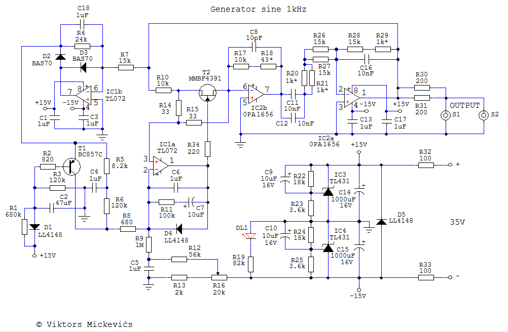

    Есть генератор по схеме Виктора.
    Неплохой генератор с THD 0.00003%, никак не могу побороть сетевые гармоники.
    Питание, что от сети, что от аккумулятора ничем не отличаются спектры, т.е. это не земляная петля.Нажмите на изображение для увеличения.
    Кабель сейчас соединяющий генератор и ЗК с двойным экраном, просто висящий кабель на входе ЗК сетевых гармоник нет, стоит
    только подключить генератор как они вылазят.

    Надо на днях поэкспериментировать, но чёт мне кажется 600 Ом выходного для генератора это много.
    а как же по datasheet https://www.ti.com/lit/ds/symlink/lm4562.pdf
    графики 15, 19, 21? По ним вообще получается, что для частоты 1кГц лучше выбрать сопротивление 2кОм

    Почему-то сегодня намного чище, как по наводкам так и по гармоникам:
Название:	Stereo STX II.png
ID:	359388 Нажмите на изображение для увеличения.
Название:	Stereo STX- II.png
ID:	359392 ASUS STX II (0,7v rms)
    Это E-MU1212 (2v rms)
    ASUS больше чуйка на 10дб, поэтому больше помех.
    Снизил до 50 Ом - не помогло.
    Хороший кабель и коробочка.
    ---------- Сообщение добавлено 07.03.2020 в 12:25 ---------- Предыдущее сообщение было 06.03.2020 в 19:14 ----------
ID:	366206 А это уже через усилок.
    Самое интересное, что при питании генератора от батарей, совершенно одинаково...
    Последний раз редактировалось MAXIM_A; 07.03.2020 в 13:14.
    Андрей Константинович

    По умолчанию Re: Сетевые гармоники
    по последней схеме от Виктора на выходе стоит 100 Ом
    Я собирал по этой схеме - не взлетело, сильные искажения
    Странно, но сам же говорит в переписке Генераторы высоких частот чувствительны к нагрузке. Меньше сопротивление нагрузки - больше искажений.
