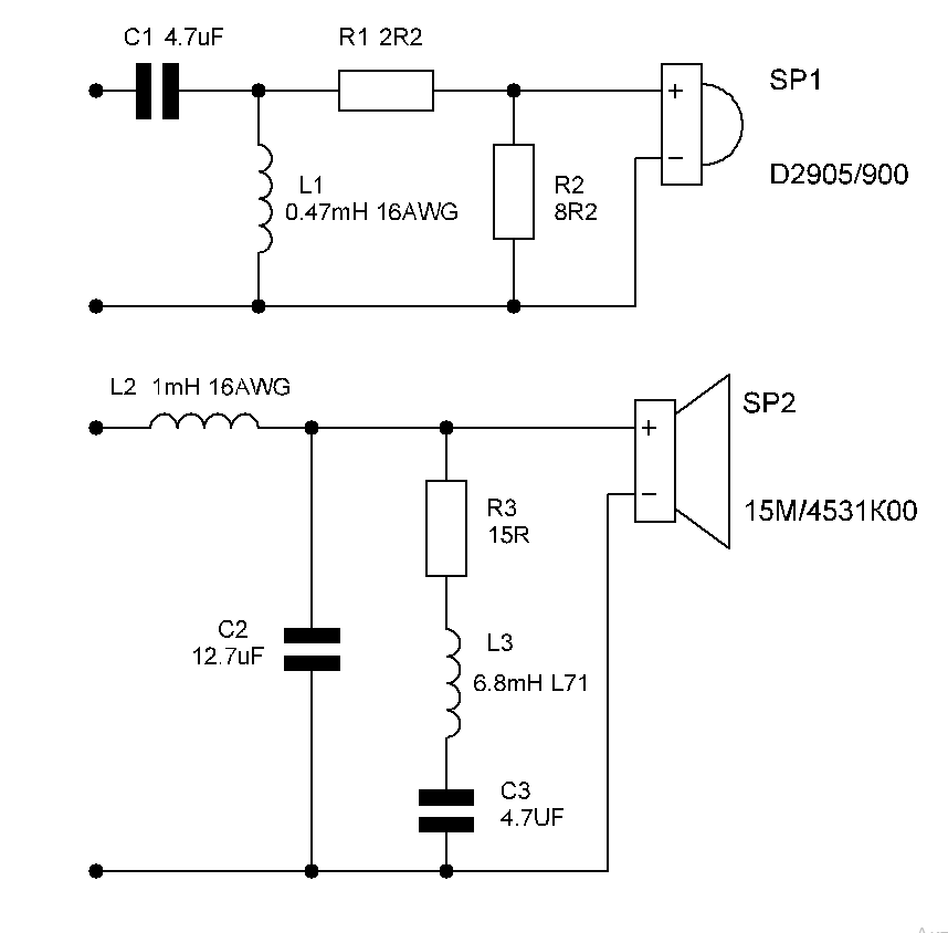

    В последней, что я делал (гнутый корпус чуть большего объема со смещенной пищалкой)
    http://krilovlab.com/temp/15M_9900/IMG_0783c.jpg
    На схеме
    http://krilovlab.com/temp/15M_2pairs..._pair_2018.GIF
    элементы были:
    С1 - 4.7 SGO (можно SG или просто Суприм)
    L1 - 0.47 cfc16
    R1 - 2R2
    R2 - 8R2
    нет R5C5L5
    С3 - 10+2.7uF Supreme
    нет R6L6C6
    R7 - 15R
    C7 4.7 MCap
    L7 6.8mH L71
    Режектор на пищалке удалось убрать из-за смещения ВЧ диамика, но оно играло
    так и с симметричным расположение - чуть кривее была АЧХ у верхнего раздела.
    R6L6C6 - давит выброс в райое 4кГц, в последних 15М он не очень слышен, и от этого
    режектора удалось избавиться.

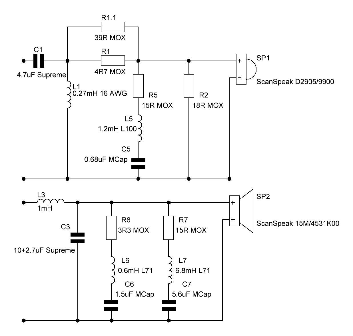

    Вот схема кроссовера без режекторов R6L6C6 и R5C5L5, если кому надо.
    Георгий, а есть чертеж гнутого корпуса для этого проекта?
    Какой в нем объем и как сдвинута пищалка?

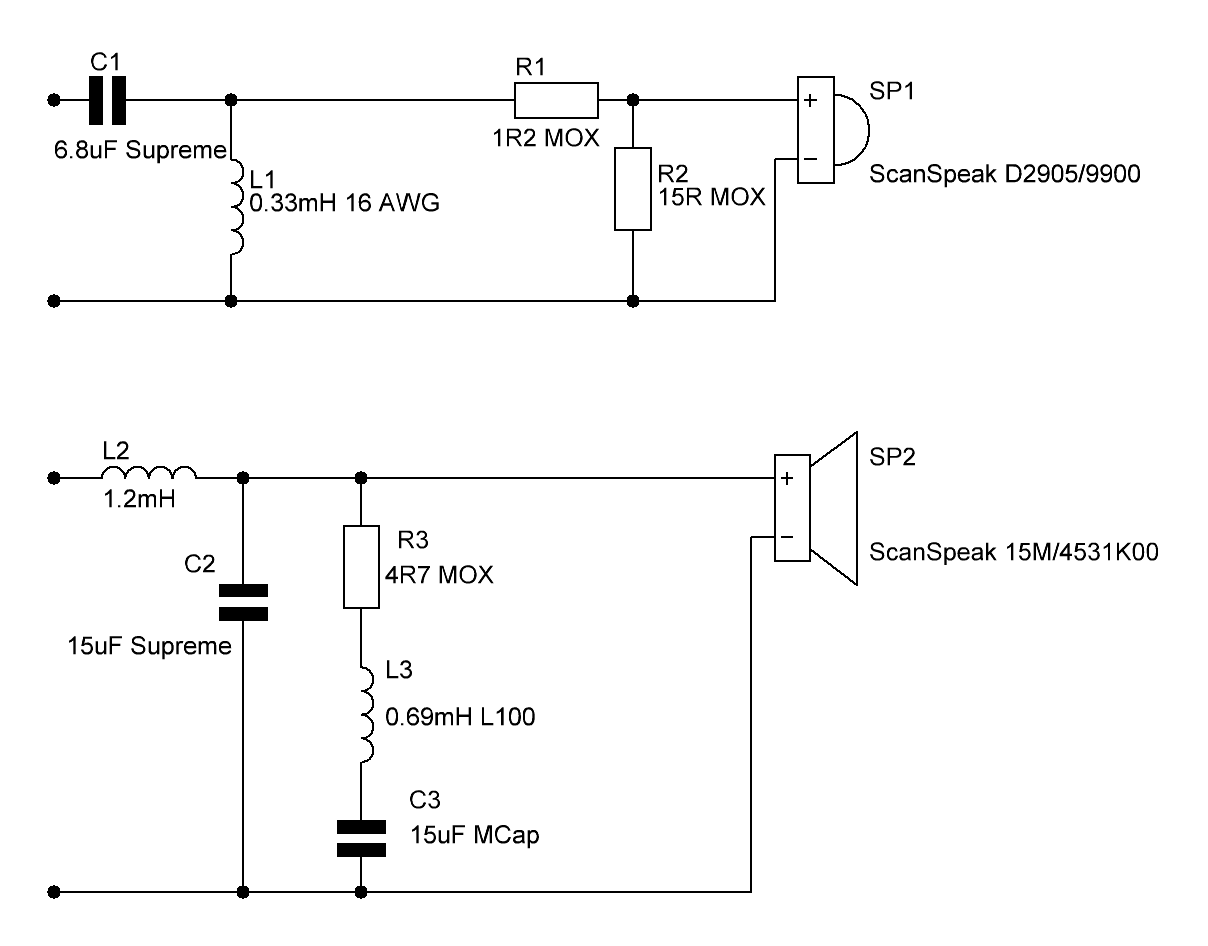

    Наверно вот так точнее.Нажмите на изображение для увеличения.

    Не знаю, это уже вопрос к Георгию.
    Мне встречались три разные версии кроссовера.

    Это я уже перерисовал согласно выше указанным номиналам Георгия.
    L1 - 0.47 cfc16
    R1 - 2R2
    R2 - 8R2
    нет R5C5L5
    нет R6L6C6
    R7 - 15R
    C7 4.7 MCap
    L7 6.8mH L71

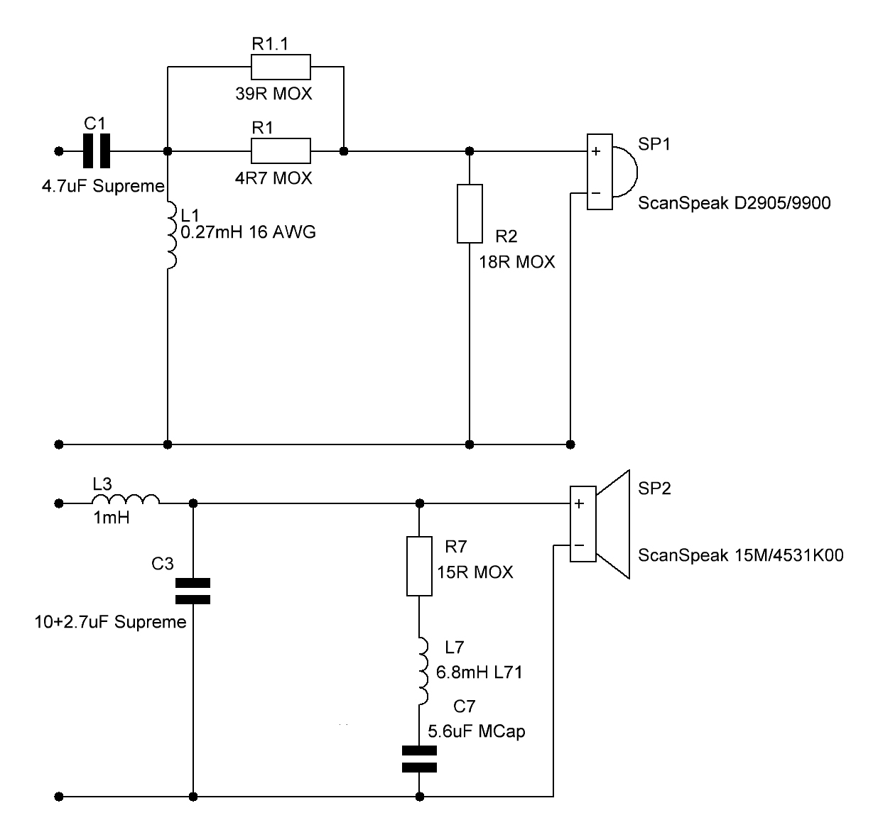

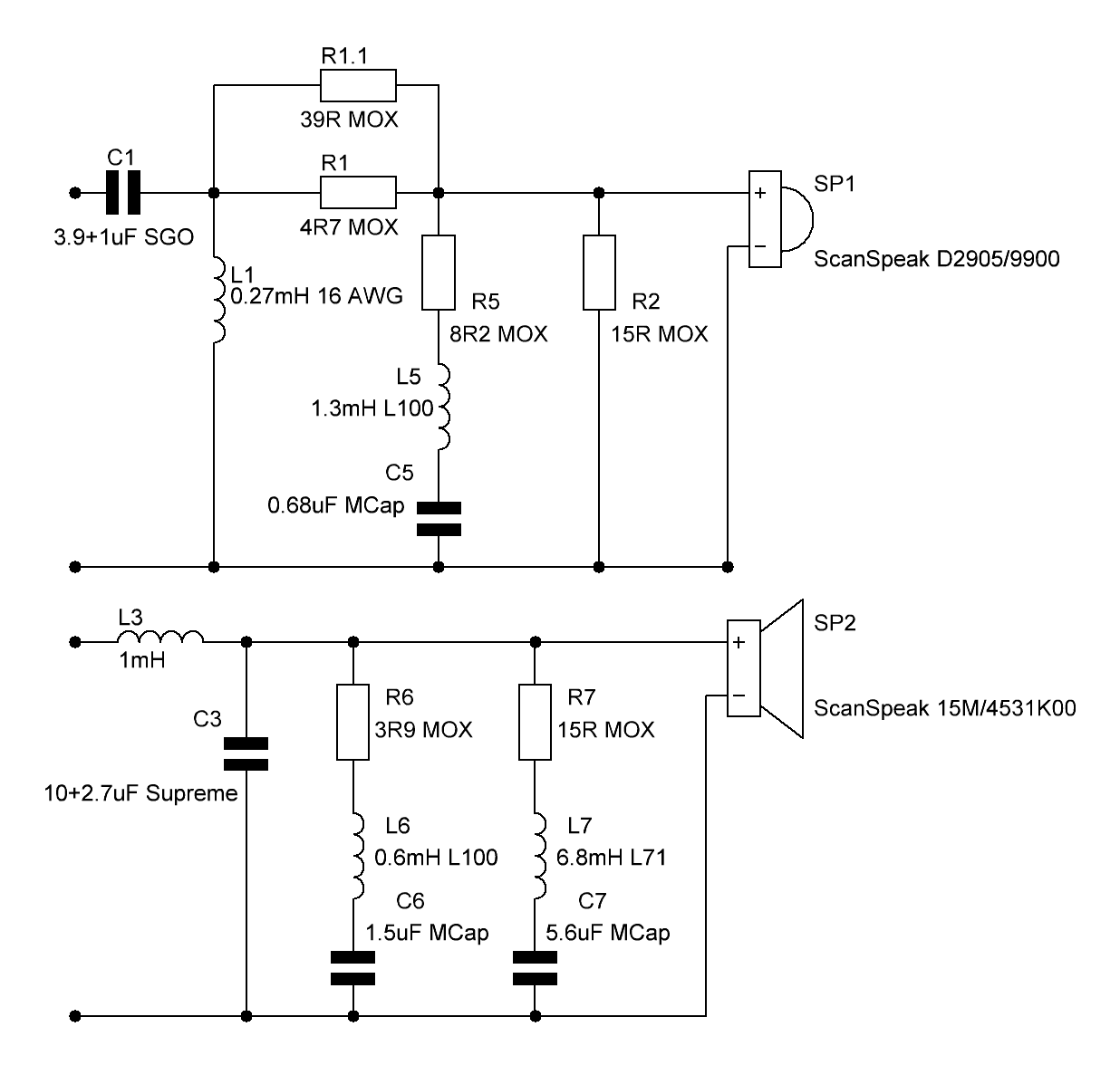

    Уже не мало было кроссоверов для этой АС.
    Вот они.
    И к ним прибавился
    Уже 4 версии кроссовера, если еще из верхнего убрать режекторы, то будет 5 версий.
    Проблема в том, что 15M сильно разнятся по параметрам и зачастую приходится все равно самому корректировать кроссовер. В такое время живет. Skan-Speak 10 лет назад и сегодня сильно разнятся по качеству. А исходя из последних сообщений, что уже вовсю продают китайские копии 15M, то становится совсем грустно.
    Раз Георгий написал, что последний раз делал так, то скорее нужно делать так. Если параметры головок совпадут с теми, которые использовал Георгий.
    Ответ на то, какой кроссовер лучше, может дать только Георгий.
