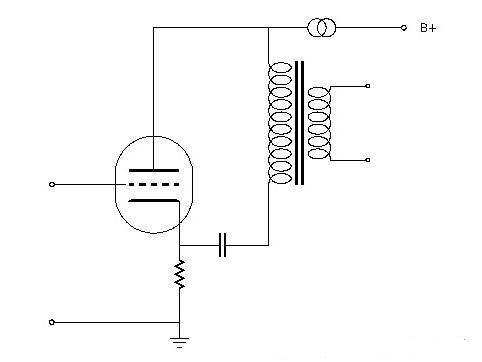

    Коллеги, приветствую!
    Кто собирал, поделитесь впечатлениями.
    Статья здесь.
    Меня возможность переключать режимы очень зацепила.
    Понимаю, что это будет скорее экспериментальный стенд, а не усилитель, но уж больно понравилась идея.

    это не тот конденсатор
    я понимаю что речь идёт про катодный конденсатор, но можно сделать вот так
    Так нежелательно - транс окажется под высоким анодным напряжением.
    Знаю, но можно позаботиться об изоляции обмоток
    А зачем?! Чтоб создать себе трудности, а потом их преодолевать?
    А о коэфф-те заполнения заботиться не надо?
    ---------- Сообщение добавлено 09:15 ---------- Предыдущее сообщение было 08:22 ----------
    Тогда уж и сердечник из дерева делать...
    А что, нельзя транс и конденсатор поменять местами?
    В изначальном варианте так и подразумевалось. И так пожалуй правильно.
    Я так сразу и предлагал

    Я включал так транс, и не один раз, никаких проблем с высоким напряжением небыло.
