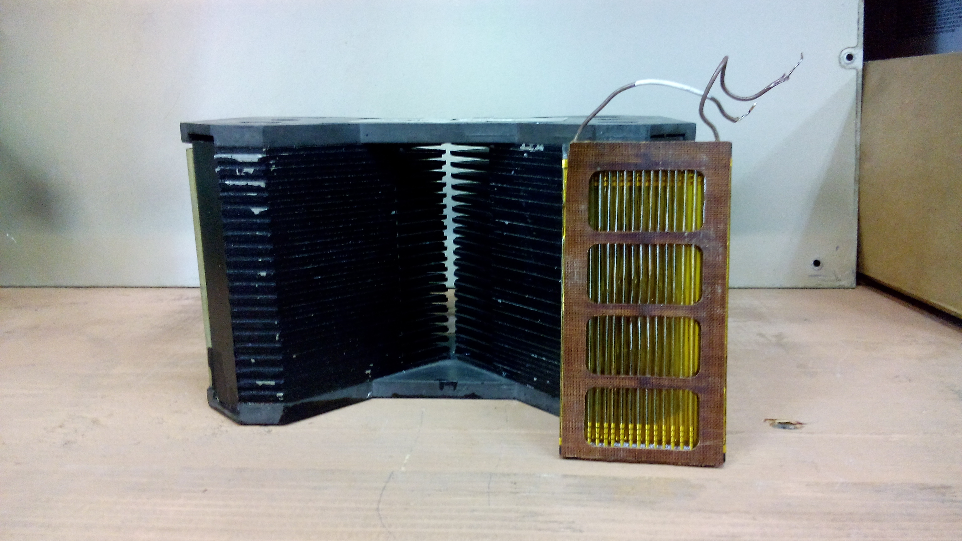

    Привет,хочу поделиться не очень сложной технологией приготовления мембраны для излучателя Хейла.
    Сначала-что получилось (ВЧ излучатель,магнитная система сырая,буду переделывать):

    Сама мембрана (последний вариант,для которого сделаны измерения)

    Сама мембрана из майлара 6u(возможно с более толстой мембраной уменьшится подъем на ВЧ),фольга алюминиевая 20u,размер рабочей области,не залитой герметиком-48х35мм,сопротивление 4 Ом.
    В качестве клея применил уретановый лак-спрей от CRAMOLIN,ну и достаточно важная деталь-это ламинатор.Так же,тем кто не умеет,придется научиться пользоваться фоторезистом.
    В общем,если кому интересно,то спрашивайте,а я буду понемножку добавлять информацию и выкладывать фотки почти всех этапов изготовления (а то все сразу - слишком большой объем получится).

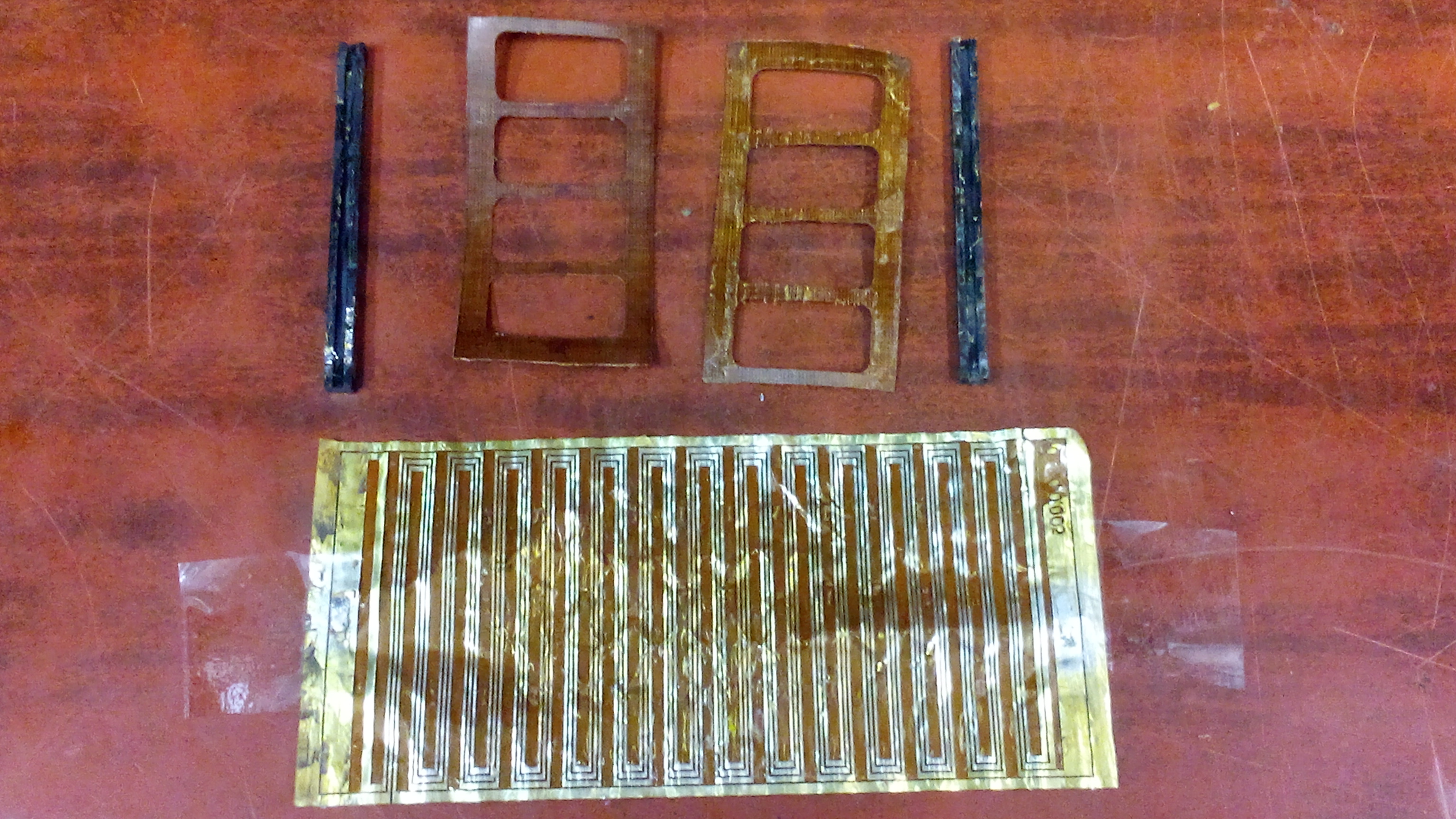

    Для начала нам нужен лавсан,алюминиевая фольга(я брал саянскую фольгу для запекания,она более качественная)-только выбираем рулон поровнее,без вмятин и два куска стеклотекстолита без фольги(лучше толщиной 1мм),один для лавсановой пленки,другой на 1,5-2см больше с каждой стороны-для фольги.Кладем на лавсан первый кусок текстолита и обрезаем лишнее с краев,оставляя где то по 1см.
    Потом заворачиваем пленку на текстолит и залепляем скотчем с натягом

    То же самое проделываем с алюминиевой фольгой

    Потом на фольгу насыпаем немного пемолюкс-сода и слегка,круговыми движениями зачищаем поверхность губкой,смоченной водой
    после этого хорошенько промываем заготовку под не сильной струей холодной воды и даем фольге высохнуть.
    Когда фольга высохнет,протираем тряпочкой,смоченной в ацетоне обе заготовки и быстрыми движениями вправо-влево покрываем их тонким слоем уретанового лака,например вот такого
    После,перевернув заготовки лаком вниз-что бы не садилась пыль,положив по краям небольшие подпорки даем лаку подсохнуть 2,5-3 часа.

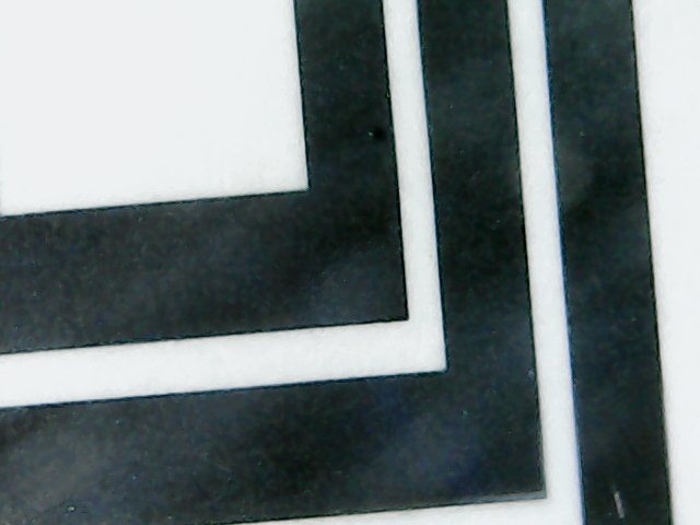

    Микроскоп в хозяйстве вещь не только подезная, но и вредная.
    Пересмотрел свои результаты травления. При расстоянии между дорожками 0,2-0,3 мм встречаются замыкания. Проверил пленки, которые засвечивал - там оно и нашлось. Все заготовки - в мусор. Сделал пленку на фотовыводе с разрешением 2540 dpi.
    завтра по - новой все отпечатаю.

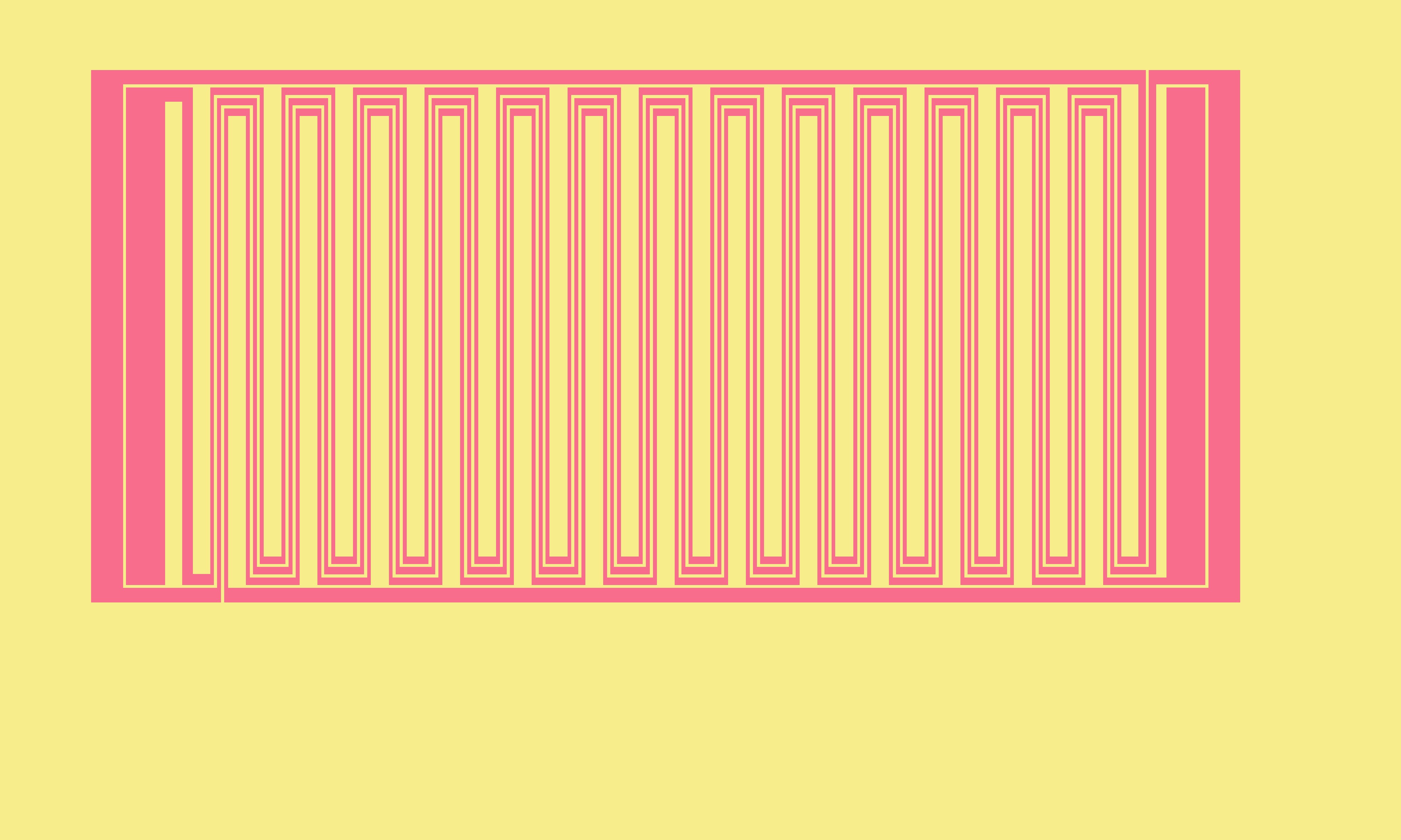

    доброго времени всем! Наконец-то добрались до феромембран. Уже год слушаю полторы колонки, попытки сделать самому мембрану не увенчались успехом из-за отсутствия материалов и технологии склейки пленки с фольгой. У меня есть дохлая мембрана от среднего хейла и точный чертеж в формате lay. Если кому интересно могу с пристрастием измерить толщину пленки микрометром, и т.д.
  14. #153
    Частый гость Аватар для Proffi
    25.11.2015
    Тюмень
    130
    По умолчанию Re: Народным Хейлам-быть!
    Кидай чертеж на 72print-мяу-gmail.com Сравню с тем, что сам создавал.

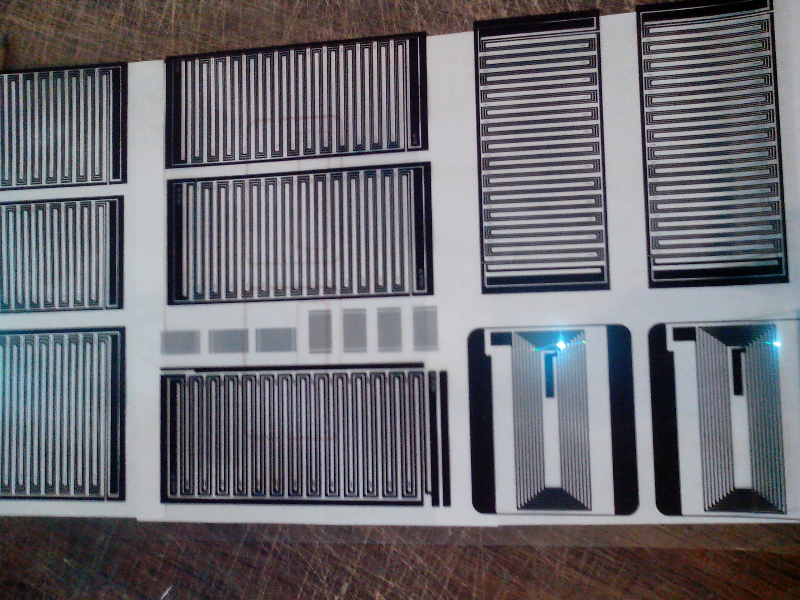

ID:	260646 Нажмите на изображение для увеличения.
ID:	260647 Нажмите на изображение для увеличения.
    Ок. Для наглядности вот моя мембрана
