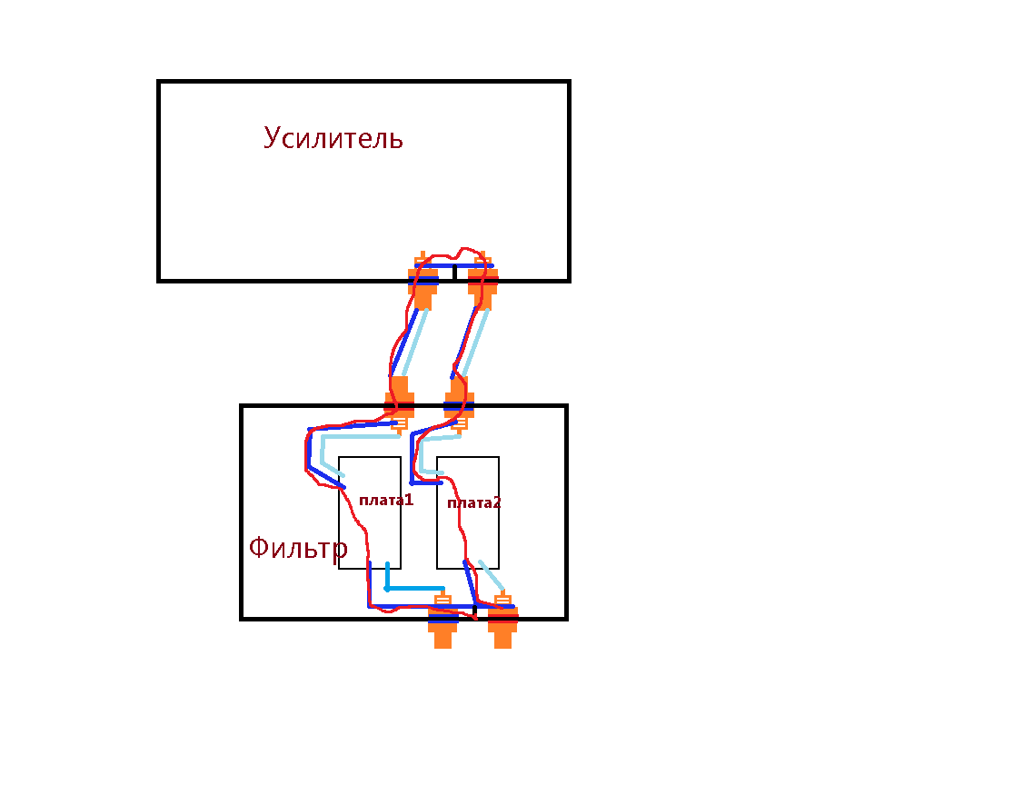

    ---------- Сообщение добавлено 18:32 ---------- Предыдущее сообщение было 18:31 ----------
    Demac, какие петли, платы должны стоять внутри акустики.
    А, тогда да,вопрос снят, не подумал об этом.
    Тогда возникают другие вопросы. А как тогда громкость регулировать?
    Я думаю собрать в отдельном корпусе. Наводок может не быть.Петля совсем не большая получается. Ну может я не прав. Жути только нагоняю.
    Вот изобразил как смог, обвёл красным, петлю общего.
Название:	фильтр соединение.png

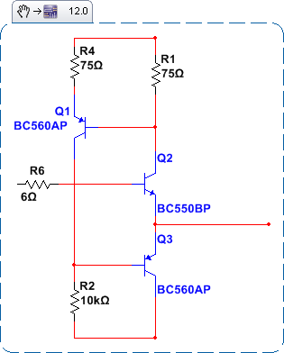

    243
    По умолчанию Re: Ncross-2. Простой кроссовер для активных АС
    Цитата Сообщение от A.M. Посмотреть сообщение
    речь идёт про С1 820р?
    https://forum.vegalab.ru/attachment....7&d=1514007109
    Или емкость параллельно R2.
    Как лучше - смотреть по месту.
    Крутил в мультисиме по всякому. Не может же у меня так глючить мультисим. Что емкость с1, что емкость параллельно R2, получается наоборот возбуждение, большой выброс на меандре. Чем больше емкость, тем больше выброс.
    ---------- Сообщение добавлено 20:44 ---------- Предыдущее сообщение было 20:18 ----------
    Резистор в эмм. верхнего тр-ра (Q1).
    SAPR Я так понял это резистор R4, как нарисовано у меня по схеме? А ко кого номинала, примерно он должен быть?
