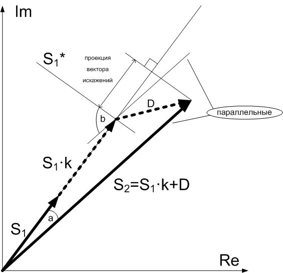

    Ниже - материал, посвященный оценке искажений элементов звуковоспроизводящего тракта.
    Файл упаковал посильнее, по ссылкам в тексте - картинки в нормальном разрешении и звуковые файлы.

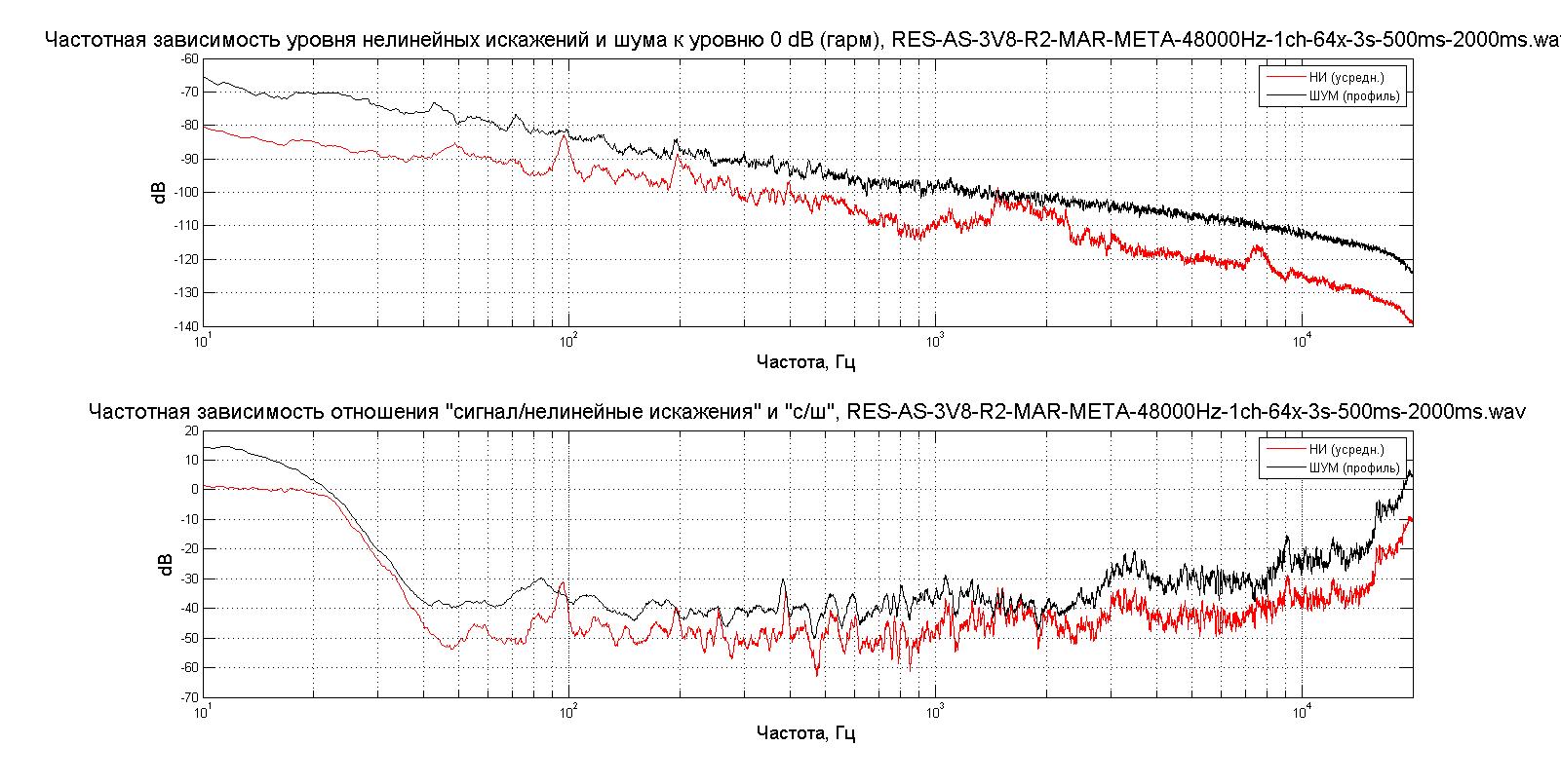

    31.03.2016 Обновил файлы моделей : https://drive.google.com/folderview?...zQ&usp=sharing
    1. Теперь поиск маркеров стал быстрым (применил комбинированный алгоритм поиска вместо согласованной фильтрации по всему файлу). Открывается возможность "без тормозов" анализировать файлы с очень большим количеством проб - больше 100.
    2. В очередной раз скорректирован список рассчитываемых параметров:
    -> profile noise level (RMS, ref to 0 dB garm RMS): -111.80 dB - уровень шума по отношению к полной шкале. Характеризует уровень шума паузы в анализируемом тракте. От уровня записи не зависит.
    -> average signal to noise ratio: 111.57 dB - реальное отношение мощности тестового сигнала к уровню шума (оно зависит от уровня записи ).
    -> signal power deviation to signal, RMS: -44.74 dB - относительное изменение мощности тестового сигнала от пробы к пробе. Косвенно характеризует временнОй уход коэффициента передачи в измеряемом тракте, насколько "дышит" система. Если эта величина значительно больше уровня шума, то есть проблемы со стабильностью системы.
    -> FIND (Relative Distortion Power): -88.58 dB - это отношение мощностей продуктов искажений и тестового сигнала. Собственно, "Коэффициент нелинейных искажений".
    -> distortion power deviation to distortion average waveform, RMS: 9.45 dB - среднеквадратическое отклонение мощности продуктов искажений от пробы к пробе. Характеризует отношение "нестационарной" составляющей искажений (динамические амплитудные, фазовые, джиттер) к "стационарной" (нелинейность ААХ и усредненные тепловые шумы). Очень условно, данный параметр показывает, в какой степени можно ожидать расхождения результатов классического измерения КНИ и предложенного способа. Если данное отношение значительно меньше 0, то следует ожидать близких результатов. В противном случае есть шанс получить "плохо звучащий аппарат" при его малом Kr.
    -> (distortion average waveform power to noise ratio: 13.07 dB) - среднее превышение мощности продуктов искажений над шумом (условная заметность).
    И два параметра, характеризующих наихудший случай из всех проб:
    -> FIND worst estimation (peak): -82.66 dB
    -> (worst case distortion power to noise ratio: 28.91 dB) .
    Переписка Теоретика с ИГВИНом по теме предложенного способа. Простое объяснение.
    переписка
    ИГВИН:
    У меня есть предположение, что усилители (и прочие девайсы) нужно измерять в естественной среде их обитания - т.е. непосредственно в составе системы. В ходе воспроизведения музыки. Кажется Букварёв такое делает, но я что-то его плохо понимаю.
    Teoretic:
    Да. Букварев, Гапонов и К. Ребята нащупали универсальный метод измерения нелинейности именно на музыкальном сигнале. Мощность современных компьютеров позволяет это проделывать даже любителям.
    Суть понять не трудно. Методика позволяет сравнить исходный сигнал с воспроизведенным и нечувствительна к линейным искажениям (это бич всех компенсационных/векторных методов). Примеры разностных файлов (чистые нелинейные искажения) можно послушать (выложены по ссылкам в теме https://forum.vegalab.ru/showthread.php?t=72049 )
    ИГВИН:
    По Букваревской методике надо мне разобраться в сути.
    Что с чем сравниваем, как именно. Мельком я не понял.
    Teoretic:
    В двух словах. Берем музыкальный фрагмент. Пропускаем его через тракт (какой хотите, вплоть до динамиков), записываем результат. Преобразуем фрагмент. Снова пропускаем его через тракт и делаем обратное преобразование. Вычитаем из первого фрагмента второй. Результат (разностный сигнал) соответствует только нелинейным искажениям тракта.
    ИГВИН:
    Спасибо, суть понятна. Неясно, как это выполнить практически.
    Teoretic:
    Практически все выполняется на компьютере с хорошей звуковой картой.
    Вывод через карту и запись обратно в комп тоже.
    Преобразуем - это математика, преобразование Гильберта для исходного фрагмента, потом - обратное преобразование Гильберта, вычитание сигналов. Все в цифре. Букварев пока что это делает в Матлабе (ну, ему так удобнее), программы для пользователя еще не существует.
    ИГВИН:
    Метод теоретически хорош. Как быть с антиалисинговым фильтром, искажениями АЦП... преобразование возможно без искажения?... искажениями ЦАП и пост-фильтра - пусть авторы метода решают это практически.
    И я всё-таки не понимаю, что такое "ортогональный сигнал". И почему после его прохождения через усилитель образуются какие-то другие искажения.
    Teoretic:
    Преобразование Гильберта сдвигает все спектральные составляющие исходного сигнала на 90 градусов.
    Поэтому преобразованный сигнал "ортогональный". В принципе, это все.
    Если в тракте есть нелинейные искажения, то прямой и ортогональный сигнал будут искажены по-разному.
    Из ортогонального сигнала восстанавливаем обратно прямой. По разнице не преобразованного и восстановленного сигнала судим об искажениях. Эту разницу можно просто послушать.
    Меру для величины таким образом полученных искажений еще не определили.
    ИГВИН:
    Сдвигает по фазе на 90 градусов? Относительно чего? Основная (первая) гармоника остаётся в своей фазе? или тоже отъезжает на 90?
    Чем это отличается от задержки?
    Teoretic:
    Все гармоники сдвигаются на 90 градусов относительно гармоник исходного сигнала. Это совсем не задержка. При временной задержке сдвиг фазы пропорционален частоте, а у нас фаза постоянна. Это идеальный фазовращатель.
    Мне самому стало интересно.
    Я взял простой сигнал: меандр с ограниченным спектром (от первой до одиннадцатой гармоники):
    h(x)=cos(x)-cos(3*x)/3+cos(5*x)/5-cos(7*x)/7+cos(9*x)/9-cos(11*x)/11
    После сдвига всех гармоник на 90 градусов получим сигнал
    g(x)=sin(x)-sin(3*x)/3+sin(5*x)/5-sin(7*x)/7+sin(9*x)/9-sin(11*x)/11
    (все косинусы стали синусами).
    И построил их графики. Вот они, "ортогональные" сигналы:
    https://drive.google.com/open?id=0B8...GJwZTR6VFk4NTQ
    ИГВИН:
    Вижу. Здорово!!!
    Интегралы по площади равны, форма сильно разная.
    Теперь дайте подумать...
    Итак, мы смотрим искажения двух разных сигналов. В идеальном случае оба не искажены.
    В реале из-за различий формы будут разные амплитудные искажения.
    Сравниваем их.
    Чем меньше разница - тем меньше зависимость искажения vs амплитуда. То есть устройство более линейно.
    Как будто сходится - метод теоретически должен работать.

    Кстати, свет клином на разности на сошелся .
    Вот, например, проверенный на модели способ детектирования факта наличия искажений, основанный на измерении угла, кстати, тоже нечувствительный к линейным искажениям.
    В качестве вектора на комплексной плоскости можно рассматривать как единичный сэмпл (без разницы, во временнОм или частотном домене), так и группу сэмплов.
Название:	Векторная диаг&#10.jpg
    Пусть у нас есть исходный сигнал S1, прошедший через тракт. После через тракт пропускаем "S1·k" (копию сигнала S1, умноженную на коэффициент к). При отсутствии нелинейных искажений, этот вектор коллинеарен исходному, а его координаты будут пропорциональны координатам вектора S1. При наличии нелинейных искажений конец этого вектора будет смещен: S2=S1·k+D, и результирующий вектор отклонится от S1 на угол a. Разность - это вектор "D". Длина вектора D или его проекция на вектор S1 позволяют измерить мощность нелинейных искажений. Но если при обработке синтезировать вектор S1*, ортогональный S1, то можно вычислить косинус угла b - величину, характеризующую факт наличия искажений, без "мучительного" вычисления разности. Естественно, этот способ - оценочный, но зато - очень быстрый и использует автонормировку. Синтез вектора S1* состоит в простой замене координат с инверсией одной из компонент. Куда уж быстрее и проще, чем подбирать коэффициент "k" при обработке.

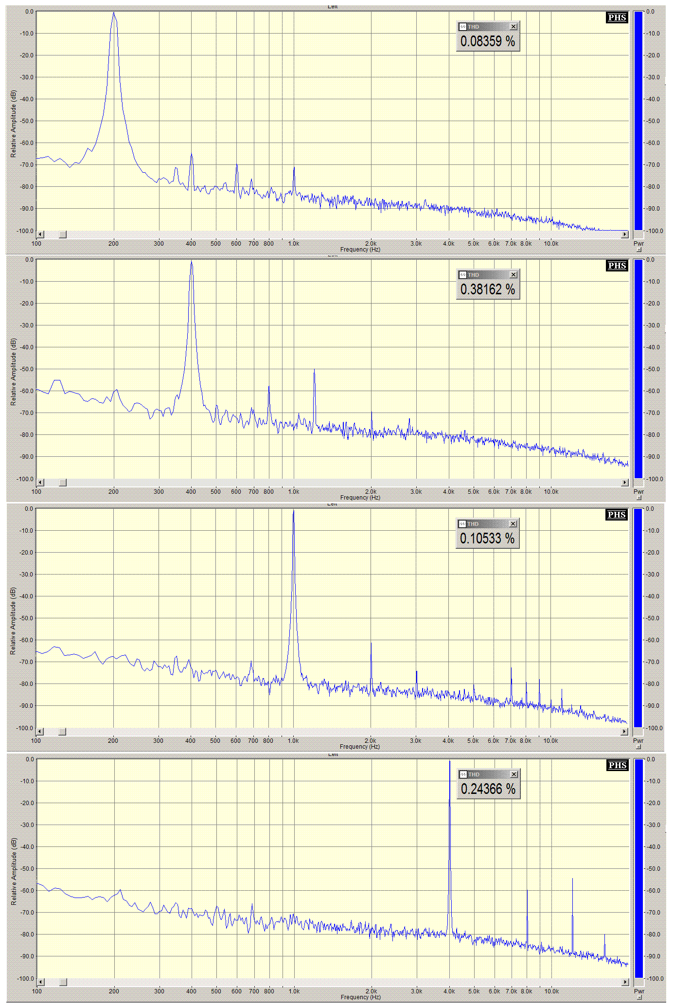

    Провел повторные измерения с пиковой мощностью 1,8 Вт и измерения с резистором 8 Ом, включенным последовательно с АС.
    При подключении резистора мощность на клеммах АС выставлялась такой же, как и без резистора за счет увеличения выходного напряжения звуковой карты.
    Результаты - по ссылке: https://drive.google.com/open?id=0B0...FN1TV9zdm1qVDA
    в папках "Pпик-1.8 Вт D2X-Marshall 8008 - exp2" и "Pпик-1.8 Вт D2X-Marshall 8008 - Radd" соответственно.
    Линейность при проверке на ряде частот с полным уровнем,
    без резистора (слева), с резистором (справа).
ID:	264620 Нажмите на изображение для увеличения.
    На частоте 200 Гц и испытании гармоническим сигналом, добавление резистора искажения НЧ головы уменьшает с 0,12% до 0,09%, а на 400 Гц - наоборот, совсем немного (на 0,1%) увеличивает.
    На СЧ добавление резистора уменьшает искажения на крохи, а на ВЧ - в большей мере (с 0,23% до 0,15%).

    Лучше всего разница заметна по графикам частотной зависимости искажений:
    без резистора (слева), с резистором (справа):
    Видно, что на низких частотах добавление резистора последовательно с АС линейность ухудшило, зато на высоких - наоборот. Вроде бы, тенденция понятна.
    Более того, если сравнить с графиком, полученным неделю назад:
    То тоже видна разница на НЧ и ВЧ, несмотря на то, что микрофон и звукопоглощающие экраны стояли немного по другому, и шумовая обстановка также различалась.

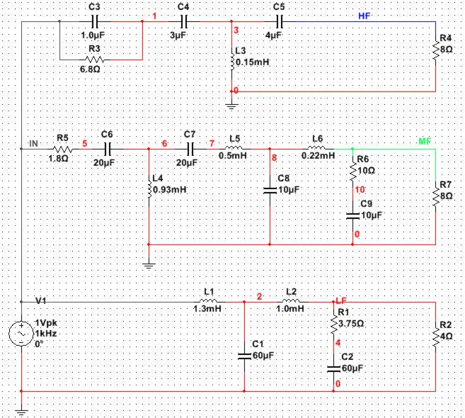

    Что касается СЧ, то там разница не столь заметна, поскольку при проектировании и настройке фильтра АС, меры по повышению линейности СЧ звена были приняты заранее:
    По данным измерениям для себя я сделал тривиальный вывод - НЧ голову нужно демпфировать как можно лучше и в ее цепи нужно иметь как можно меньшее омическое сопротивление всех элементов (может быть, даже - мотать катушки НЧ фильтра на железе ), а СЧ-ВЧ - выбрать режим работы, компромиссный по балансу "неравномерность АЧХ - нелинейные искажения".
    В общем, теперь у меня (да и любого желающего) есть возможность осуществлять доводку цепи "УМ-АС" и фильтра АС с помошью этого инструмента .
    Если не хочется лезть в акустику, то на моем опыте хорошо показывает себя такое решение для осных усилителей - https://forum.vegalab.ru/showthread....=1#post2165689
    Но более эффективен режектор RLC параллельно НЧ головке и повышенное до нескольких Ом выходное усилителя.
