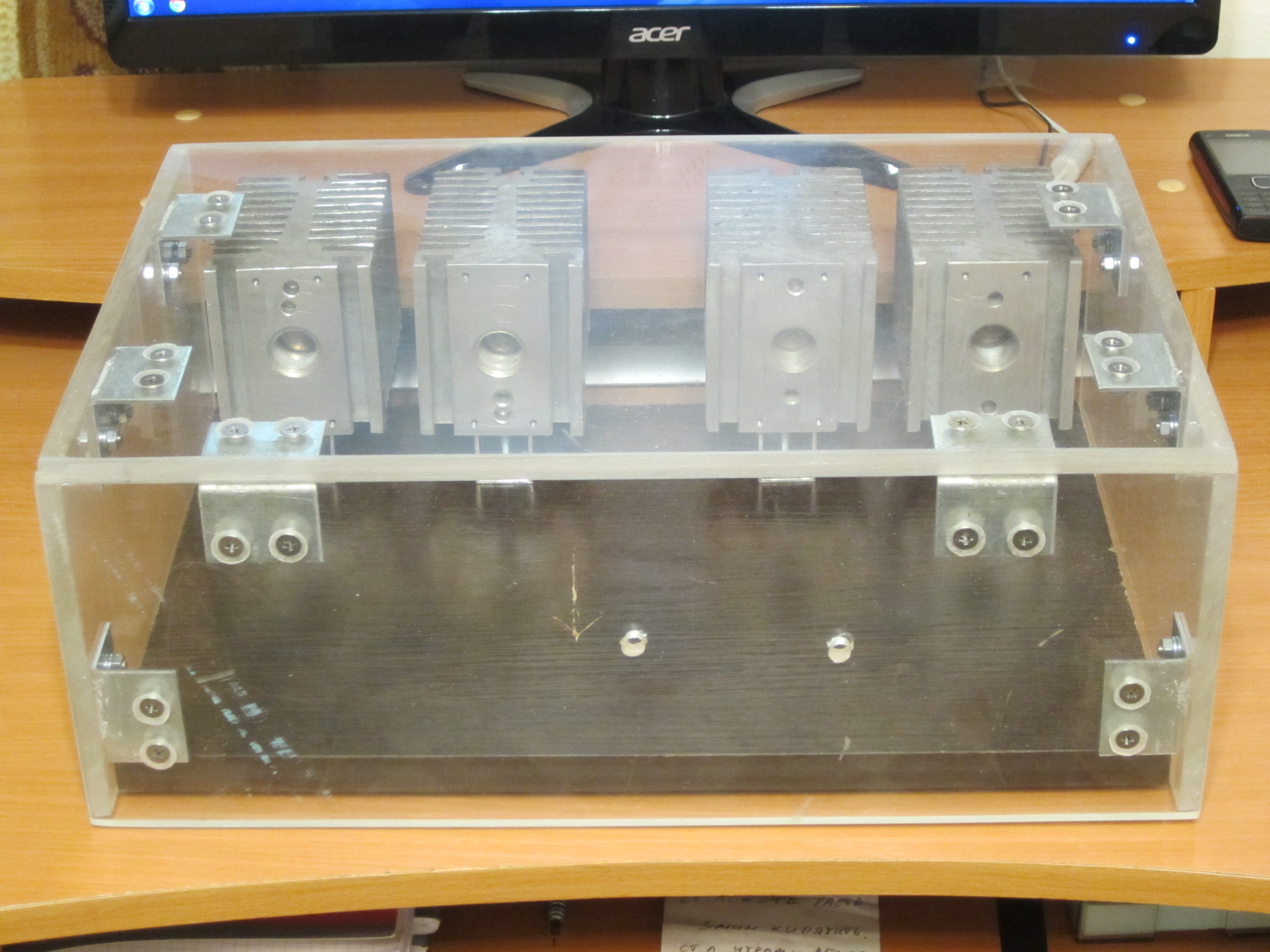

  16. #155
    19.03.2014
    Красноярск
    651
    По умолчанию Re: Усилитель Ланзар на сабвуфер
    так усилитель будет внешний? или в корпусе саба?
    Усилитель внешний, трехканальный. Два канала на фронты и один сабовый.
    Я недолюбливаю всякие встроенные усилки.
    Предпочитаю все в одном узле. Так и управлять усилителями удобнее. И подшаманивать, если что, проще
    Да и разводка в одном корпусе меня устраивает больше, чем тянуть метровые слаботочные кабеля к разным усилителям.
    Транзисторы на проводках будут, потому что радиаторы раздельные, и транзисторы будут на разных радиаторах и разной высоте находиться.
    По углам радиаторов. Видите резьбишки там нарезал. Ногами внутрь их скручу.
    Сабовый усь расположится справа, на двух радиаторах, а левые по одному пойдут на фронты.
    Вот картинко корпуса, так сказать в разрезе для наглядности.
Название:	1. Корпус в сборе черновой.JPG
    А вот покрашеный уже, на сабе который он и будет раскачивать
Название:	5. Корпус окрашеный.JPG
    По центру будет большой крутилятор общей громкости, а слева маленький на уровень громкости саба.
    Так то уже стоит все, просто не сфотал в сборе еще, некогда.
    Крутилятор громкости подсвечен сзади синими светодиодами, заодно сигнализирующими о включении усилителя.
    Прикольно смотрится
    ---------- Сообщение добавлено 21:38 ---------- Предыдущее сообщение было 21:35 ----------
    Видать у этого народа понятие "до ума" не совсем правильное.
    Ага. Как говорится, каждый др...чит как он хочет
    ---------- Сообщение добавлено 21:41 ---------- Предыдущее сообщение было 21:38 ----------
    Цитата Сообщение от Mickhail Посмотреть сообщение
    куча народа доводила её до ума
    Что ж эта куча не могла учесть и устранить сходу замеченные Николаем косяки?
    Последний раз редактировалось Иван555; 06.11.2014 в 16:18.

  21. #160
    19.03.2014
    Красноярск
    651
    Аккуратненько - винтиков-шпунтиков на глянце не видно.
    Просто был опыт работы, в автомалярной мастерской, не все забыто еще
    Все по уму зашпаклевано, зачищено и загрунтовано, перед покраской. Только красил друган мой, маляр.
    У меня опыта непосредственно покраски нет почти. Так по мелочи красил, фигню всякую, типа наших жучек, и то не полностью
    А металлик еще уметь ложить надо. Лак же еще сверху. Так что я чисто подготавливал под покраску
    ---------- Сообщение добавлено 11:27 ---------- Предыдущее сообщение было 11:21 ----------
    Единственное замечание к конструкции: радиаторы внутри
    Они довольно свободненько стоят.
    Снизу, сверху и сбоков есть расстояние для циркуляции воздуха. В добавок они выпирают за пределы корпуса на 40мм.
    дырок бы в корпусе для сквознячка, да побольше.
    Спереди оставлена щель в днище, сантиметра два (на вдув так сказать).
    Если вдруг будет жарковато внутри, то натыкаю дырей конечно, не проблема
