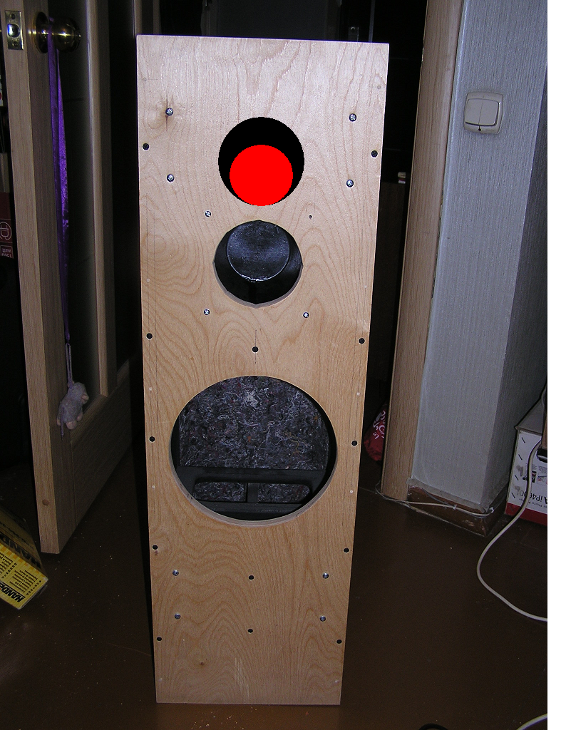

ID:	224858 тут уже что-то типа рупора есть, т.е его надо утопить за вычетом этого рупора и если что, то увеличить накладками рупор, если родного не хватит?

    по разному имеет смысл попробовать. для начала установить с заподлицо с самим фланцем - по уровню его краев. возможно что и его штатная коррекция будет нормально.
    лучше устанавливать по-ближе к СЧ, а если что-то будет не так с АЧХ, то тогда расширять отверстие вверх и подбирать иной рупор.

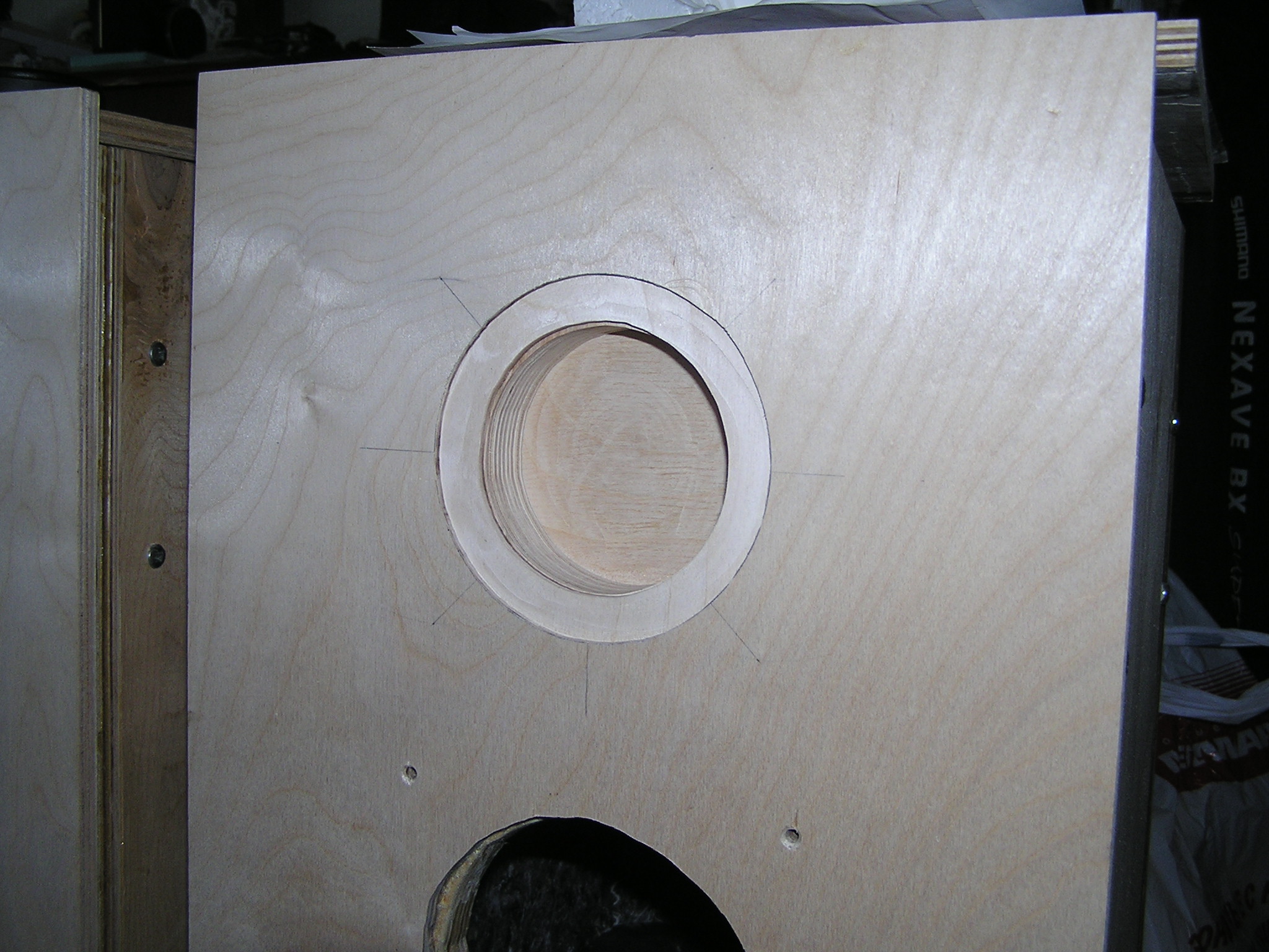

    День добрый отвлекли меня , но я вернулся))), и сразу вопрос как разместить НЧ динамик выступающим над передней поверхностью (бафлом) или утопить? Нажмите на изображение для увеличения.

    вопрос спорный. все зависит от конкретного конструктива АС.
    лучше конечно утопить. тем более если есть фрезер.

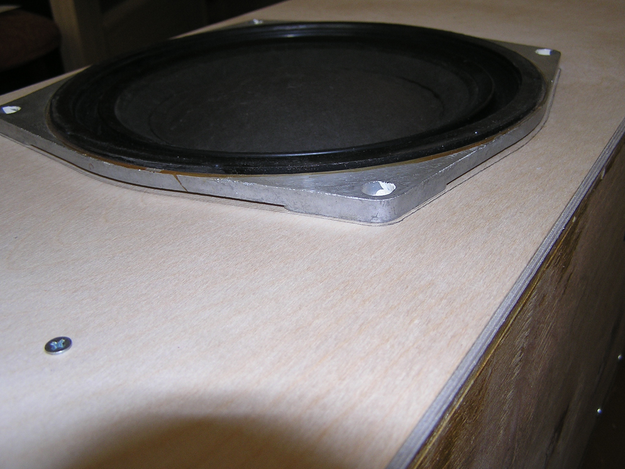

    Спасибо вот мне тоже кажется что утопить оно как-то эстетичней будет)) я так понял что нужно добиться чтоб все динамики были на одном уровне?
  13. #153
    28.12.2012
    4,089
    По умолчанию Re: Помогите в создании усилителя
    желательно, что бы на одном уровне. но идеально одинакового уровня достичь крайне трудно из-за разной глубины динамиков, да и не столь значимо это, потому что все равно в пространстве будет некоторый разбаланс по фазам обусловленный не дистанцией до слушателя, а разницей в расстоянии между излучателями. при работе излучателей в области когеренции и первое и второе мало влияет.

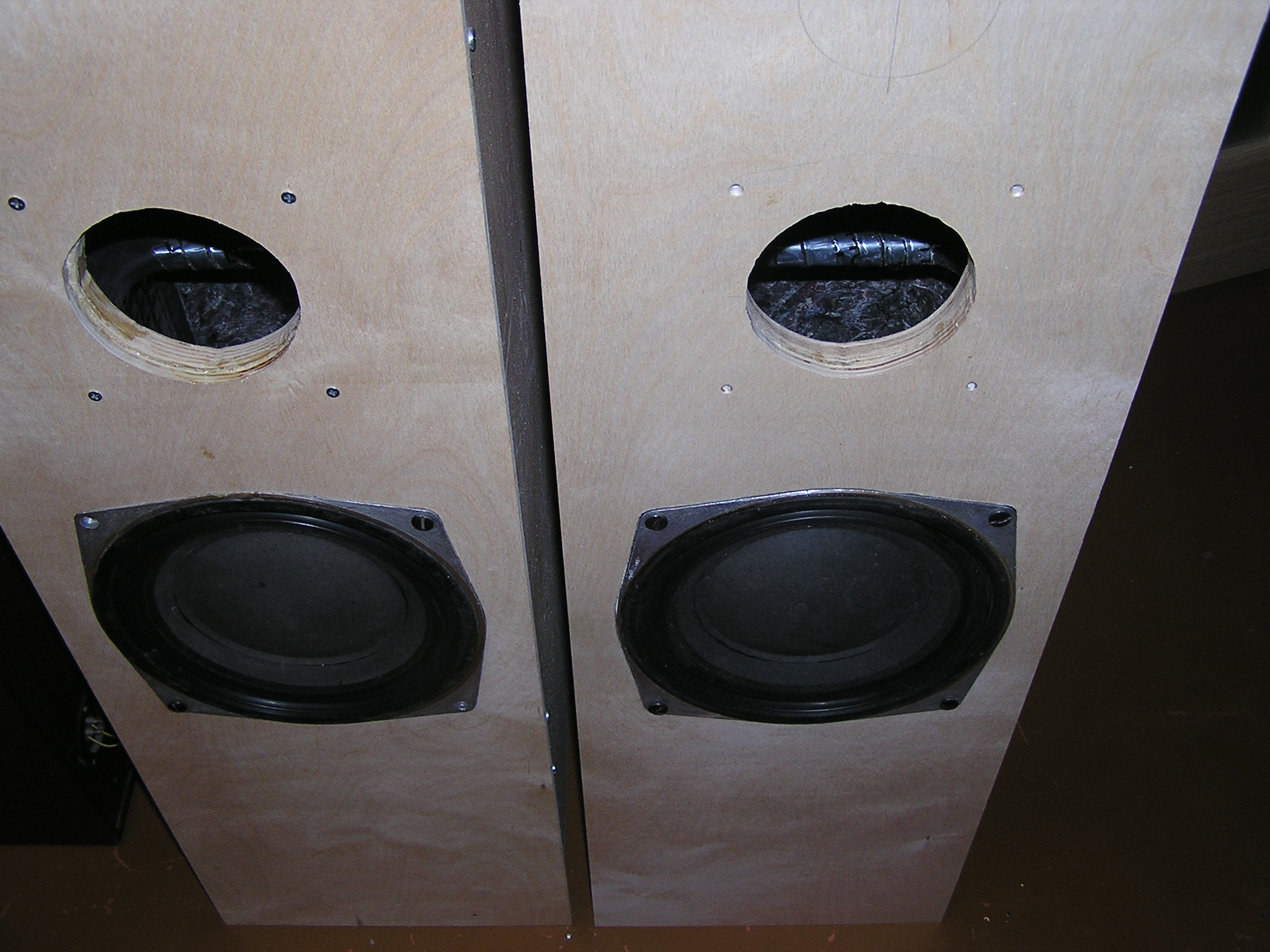

ID:	230357 Нажмите на изображение для увеличения.
ID:	230358 вроде утопил , осталось СЧ и ВЧ , дом покрылся тонким слоем древесной пыли

    круто!
    но а на СЧ будет визатон?
    я бы все же лучше в стакан положил бы 20гдс (или 25гдн). он (они) гарантировано споется с 75-кой. дело в ИЧХ.
    ---------- Сообщение добавлено 01.36 ---------- Предыдущее сообщение было 01.32 ----------
    судя по расстоянию между осями динамиков - лучше конечно 25гдн на сч.
    да и еще с ним и без проблем будет сшить и любую вч, так как переход у него ровнее

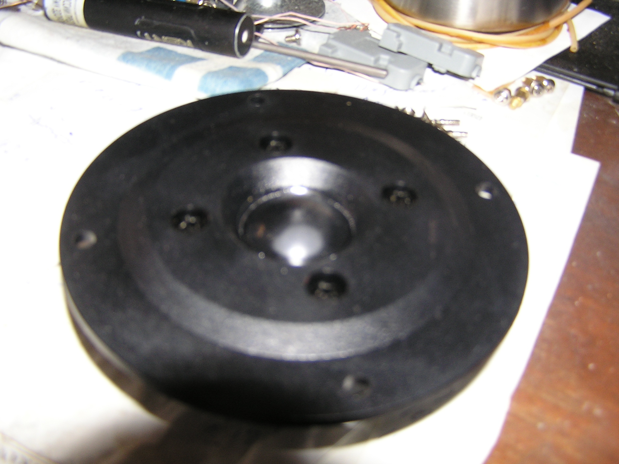

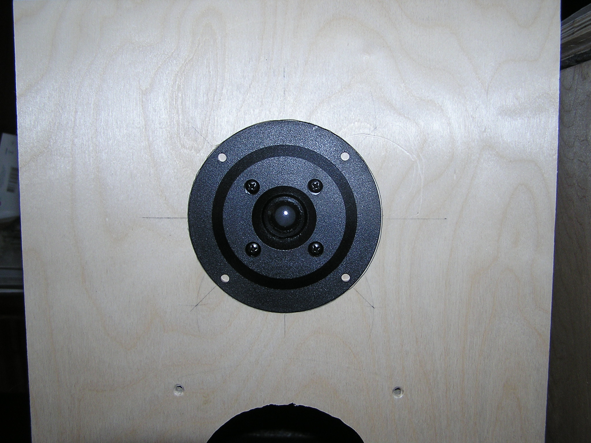

    День добрый ВЧ-ки воткнулНажмите на изображение для увеличения.
ID:	230854 где-то читал, что на ВЧ сигнал лучше подавать моножильным проводом, или это все ерунда? Просто учитывая особенности конструкции, проводка будет "замурована" вот и хотелось бы сразу все учесть
    А то на одном из форумов начитался про "волшебные" провода)))) моножила с серебряным покрытием, без изоляции ( чет там про "скин" эффект) покрыть серебром медную жилу я теоретически смогу))) вот и думаю заморачиваться или забить на это))))?
    В переди самое страшное-измерения))) но вроде все понятно объяснил... я вроде понял ( по методике) допаяю провода для измерений и ... буду типа измерять
