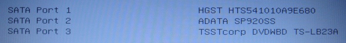

    Прошу подсказки у знатоков.
    В ноуте предусмотрено 2 отсека для HDD. Раньше стоял только 1 на 750гиг. Теперь успешно клонировал на ssd систему (W7x64), часть данных и раздел восстановления. Пока в системе один ssd, всё работает отлично.
    Но хочу добавить в систему второй физический диск (hdd на 1Тб). Как только подключаю второй hdd, даже не размеченный, то система перестаёт грузиться. Виндусовское восстановление загрузки не помогает. Что я делаю не так? Второй канал SATA работает без нареканий.
    Заранее спасибо.

    в БИОСе выбрать надо с чего грузиться.

    По умолчанию Re: выбор ssd
    В каком порядке нужно установить? Сейчас hdd на 3-м месте. На 1-м сд-ром, на 2-м месте ssd.
    Может сначала надо hdd, а потом уже ssd?

    У вас проблема немного серьезнее.
    Суть такая - системный раздел на ССД не является активным.
    И загрузка у вас происходит так:
    1. БИОС тыкается на ССД, не находит активный системный раздел, идет дальше по списку - находит активный раздел на ХДД.
    2. Грузит с него ntldr.
    3. Ntldr грузит винду с ССД.
    Поэтому и не работает без ХДД.
    Попробуйте вот так:
    https://www.google.ru/search?q=windows+boot+restore
    Но я бы порекомендовал переустановить винду.
    Вроде же ТС жалуется на то что совсем наоборот - с SSD без HDD идет загрузка, а если добавляется HDD то уже не идет
    потому вроде как и SSD активный...
    можно попробовать вообще HDD из списка для загрузки в BIOS убрать
  19. #159
    Завсегдатай Аватар для BesPav
    01.06.2011
    2,773
    А, вчитался подробнее.
    При клонировании диска не изменился системный идентификатор. И загрузчик пытается найти ось на неразмеченном диске.
    Это обычные проблемы при клонировании дисков, наигрались уже. Лучше всего нормально переустановить винду, она при установке сама создаст нужные разделы, пропишет идентификаторы и пометит их активность.

    Часто помогает загрузка с установочного диска 7ки и выполнение автоматического устранения проблем запуска.
    Уже пробовал. Пишет, что не может. Т.е. всё у меня в порядке.
    ---------- Сообщение добавлено 19.59 ---------- Предыдущее сообщение было 19.58 ----------
    Это должно помочь. Буду пробовать.
    Обновлено.
    Не очень понятно почему, но вот так заработало:
    Похоже, что исключить совсем из списка загрузки невозможно.
    ---------- Сообщение добавлено 20.43 ---------- Предыдущее сообщение было 20.38 ----------
    В принципе, согласен с вами, но уж очень не хотелось этого делать. Да и не потребовалось в результате.
    Всем спасибо. Проблема решена.
    Даже раздел восстановления виден.
