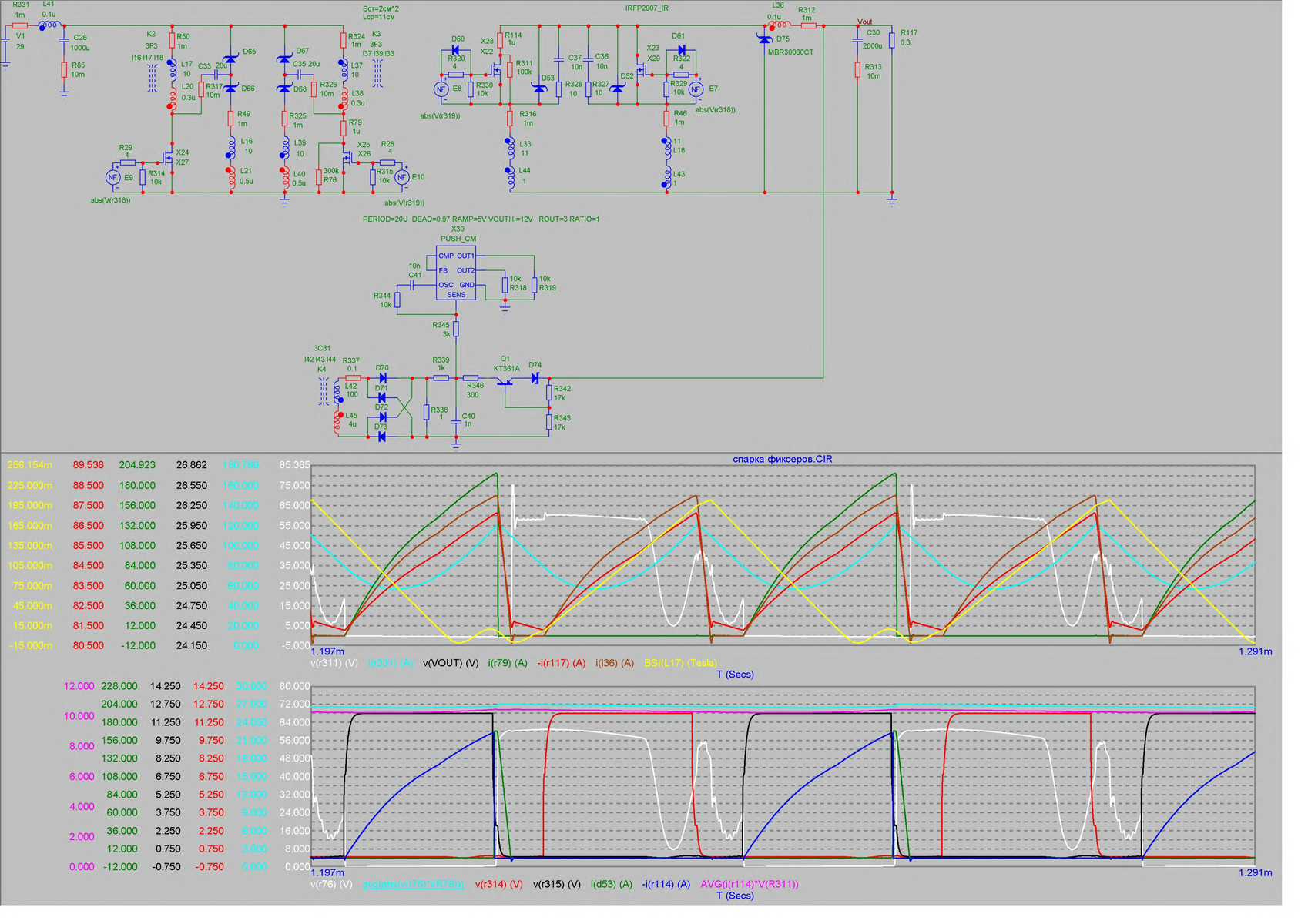

    В фиксере одна первичка и одна вторичка, кои влёгкую мотаются на колечке, одна между витками другой. А фиксирующая обмотка запросто ляжет сверху. В варианте разделённоразнесённого пуша на всё счастье остаётся лишь половинка колечка при бОльшем скине .

    gyrator, а чо за фиксёр такой
    Дык, вот
    пример спарки фиксеров взамен пуша.
    Трансов поболее и зазор 0,6мм в сердечниках потребен, но мотать и размазывать тёплость намного легче. Опять же, симметрировать не надо.

    Цитата Сообщение от gyrator Посмотреть сообщение
    Дык, вот.....
    А назначение D52 , D53 ? Как бы лишние деньги на ветер?
    Шобы нутряные диоды половиков синхронника не открывались. Надеюсь, объяснять чем плохо открывание упомянутых диодов не надо?
    Да , я пропустил , что половики 2907 , ужасная тяжелятина , и боди диоды у них штуку нКулон треба что бы их перевернуть .
    А если брата поставить IRF2907Z ?

    когда нет требования к гальвразвязке(в караудио она явно надумана), много чего из рекуперации упрощается.
    Конечно, ежели нет надобности в гальванике, то кукосептюковый двухканальник перекроет все потребности потерпевших и обеспечит стильбизацию выхода.
    Но поскольку недавно был озадачен "боевой" гальваноразвязкой для бортсети, то проработка вопроса показала, что наличие на борту "проглота" энерхии Ls c рекуперацией для пуша или спарки однотактов жизненно необходимо при киловаттных моченностях бортсетевых питальников, буде нет охоты геморроиться с планарами и прочей экзотической намоткой силового транса.
    А для двухтахтерного пуша обязателен такоже и нямконтроль. Да и для однотахтерных прямоходов с беззазорным трансом нямконтроль весьма полезен, а при работе с Кзап>0,5 жизненно необходим.
    Да хоть сестру поставьте, но ежели нужно залезть под заданную кривульку по помехам, то по любому низзя допускать открывания нутряных диодов на p-n переходах.
    Ну я не производитель РЭА , да и китайская прижимистая братва ставит в угла всего $ , т.е. экономия. Кредит в симуляторах безграничный , но хотелось бы паялом наяву экономить припой.

    по модельке выше, вот что я понял:
    Это два форварда запараллеленые по выходу, управление от одного двухтактного ШИМа. Но не все так просто, есть два момента:
    1. На первичке каждого транса добавлена вспом. обмотка, конденсатор и две шотки, чтобы ловить энергию запасенную в инд. рассеивания. Видимо поэтому ты называешь это фиксер. Прием стандартный, но когда я его пробовал реализовать на макете, то ничего не получилось... забросил и так и не довел до ума. Вот интересно делал ли ты это в железе, а не в симуляторе?
    2. На вторичке стоят ключики отсекающие по очереди, то один то другой форвард от вых дросселя, чтобы трансики смогли размагититься пока второй форвард передает энергию на выход.
    Все верно или я где-то чего-то намудрил?
    Ноги фиксера растут из этой древней статьи: http://forum.cxem.net.ext.prxa.ru/in...tach_id=232044
    Народы делали и сейчас делают питальники для дуги, или по простому- сварочнеги, по этой топологии, гугл вам в поможчЬ.
    Я модифицировал фиксер в суперфиксер и сваял себе сварочнег в железе, хотя рожден он был в симуле практически в режиме онлайн несколько годов тому взад.
    Классический питальник по суперфиксерной топологии сваял лишь один, да и тот так и лежит собранный, но не настроенный, бо интерес пропал т.к. все результаты, кои меня интересовали, вже получены в симуле, а для практического применения он мне без надобности. Собссно гря, посрейством симуля было сделано несколько изобретений в области силовой электроники, кои проверены в железе, например, тот же суперфиксерный сварочник. Но поскольку на профессиональном уровне я разработкой в данное время не занимаюсь, то и всякоразное патентование, статьеписание, популяризаторство и просветительство на ниве силовой электроники меня не волнует. Работаю, что называется, в стол чисто для собссного удовольствия, инеттрёпа (хотя инеттрёп и можно в какой-то мере считать просветительством и популяризаторством) и поддержания моцка в хорошей форме.
    Я то выше примерно правильно описал работу источника?
    Правильно, за исключением того, что ключики во вторичке, это примитивный вариант синхронного выпрямителя, для снижения выделяемого в выпрямителе тепла и к перемагничиванию сердечников они отношения не имеют.
    Кстати, на нижнем графике есть кривульки ( голубая и розовая) тепла в ключах первички и вторички.
