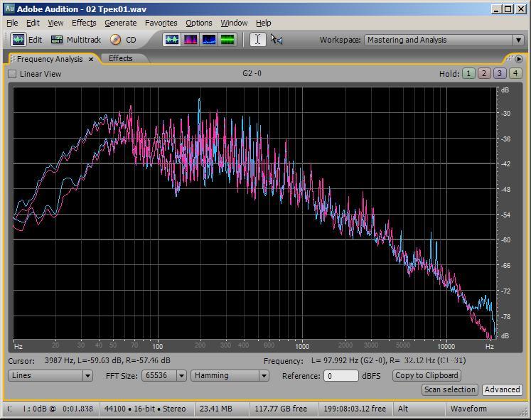

    По умолчанию Re: Слышим ли мы искажения суммарной ФЧХ ?
    При неравномерной ГВЗ получается, если так можно сказать, искажение "мгновенной АЧХ", при этом "усредненная" на анализаторе спектра будет одинакова.
    То есть Вы согласны с тем, что анализатор не должен показать разницы?
    В два клика сравнить получилось не очень. Поэтому сделал две картинки для файлов из второй серии, а потом наложил их в графической картинке друг на друга.
    Синее - левые каналы, красное - правые:
    В принципе - то-же самое, что и на слух.
    выше килогерца спектры левых и правых каналов слились для обоих треков, ниже как-то не очень, но отклонения между треками в обоих каналах - схожи.
    Пару файлов из первого поста не смотрел, но на слух там то-же самое.
    Ну ладно уши у меня ошиблись, но Аудишн тоже врет?
    Не должен.
    Это именно музыкальные треки, 01 и 02? На розовом шуме действительно есть большая разница на НЧ. Я использовал post process в SpectraPlus с бесконечным накоплением, и при наложении сохраненные АЧХ двух треков совпали абсолютно.
    С уважением, Игорь.
    Я использовал post process в SpectraPlus, и при наложении сохраненные АЧХ двух треков совпали абсолютно.
    Картинки из 3-го Аудишна. В "эдитинге" выделялся весь файл - переход в "мастеринг и анализ" - "скан селекшн" - комп считает десяток-секунд - картинки.
    Картинки для обоих файлов наложены друг на друга в "Пэйнте"
    Файлы от 30-го марта 14:07:52 и 15:06:34
    Я не особо сомневаюсь, потому как
    а) слышно ровно то-же самое - нехватка НЧ;
    б) Смена на моих АС ФЛ режима на "обычный" не приводит к сколько-нибудь сравнимым изменениям на басу при прослушивании (кроме случаев корректировки нижнего среза АС, чего тут, вроде как, не делалось);
    в) моя пара файлов при такой процедуре дает совпадающие линии (а там два LR4) и идентичную интенсивность НЧ на слух.
