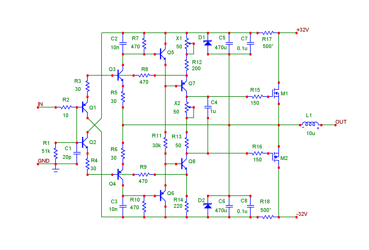

    АВ повторитель напряжения.
    При указанном напр. питания мощность 40 Вт\ 8 Ом.
    Искажения на 10 кГц, ампл. 20 В менее -100 дБ.
    Скорость нарастания вых. напр. не менее 40 В\мкс.
    Смещение нуля не более +\- 10 мВ.
    Ток покоя выходных транзисторов 150 мА.
    Полоса пропускания (малосигнальная) по уровню -3 дБ = 2.5 мГц.
    Повторитель собран в виде единой конструкции с БП. Габариты ПП 140*65 мм.
    Детали:
    БТ 2N3904\3906. Q10 - BD140. ПТ 2SK1058, 2SJ162. Диодный мост RS 407.
    Электролиты EPCOS 3300*35V, 220*25V. 0.33u, 0.1u (Цобель) - пленка. Керамика 0.1u шунтирующая электролиты по питанию - SMD 1206.
    Дроссель L1 ДМ 0.4. Катушка L2 - 16 витков проводом d=1мм в одну сторону и 14 в другую, на оправке 8 мм, потом на нее термоусадка.
    Клемники 10*15 мм, с шагом 5 мм.
    Схема, ПП под утюг, фото (извиняюсь за качество - телефоном снимал ), расположение элементов (позже проставлю номера деталей, сейчас лень) - во вложениях.

  4. #143
    Завсегдатай Аватар для jett
    15.11.2009
    г. Киев
    3,488
    По умолчанию Re: LESART#17
    SAPR, ОК. На чём же всё-таки посоветуете остановиться? Нужен повторитель, "прозрачный и нейтральный".
    И как быть с ВК для 4 ом?

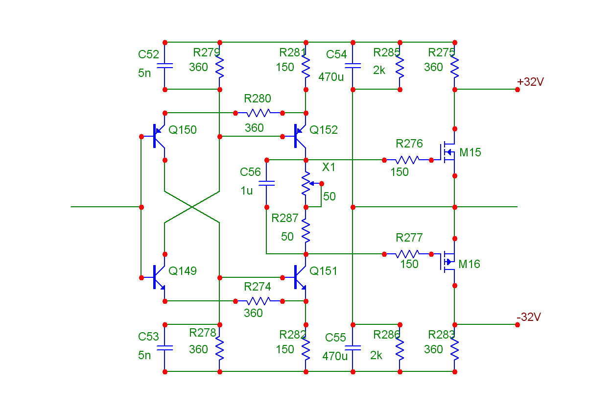

    Пожалуй, вот схема, на которой эпопея с повторителями в АВ закончится .
    Ну лично мне данная схемка нравиться всё чётко и лаконично Погоняю в симе потом решу что делать. Х1 я так понял балансировка "0" ?

    SAPR, а стабилитроны на какое напряжение (#145)? И какие транзисторы лучше применить?
  12. #151
    Аватар для SAPR
    01.12.2009
    Геленджик - СПб
    3,943
    10...12 В. 2N3904\3906 и им подобные.
    Отмоделировал, неплохо. В железе возможно потребуется корректировка. С4 здесь обязателен, без него с меаннром проблемы возникают. А так весьма весьма.
    Вот только меня гложет один вопрос : чем лучше применение выхода со 100% оос от глубокоООСника с классическими выходами ?
    1.Устойчивость. Повышал частоту среза до 10 мГц (но этого и не надо - 3 ... 5 мГц достаточно) - устойчив. Цеплял к выходу емкость 10n - без проблем. Даже индуктивность на выходе (10 мкГн) похоже не нужна (от Цобеля я отказался).
    2. Простота - короткий тракт - попробуйте сделать глубокоосник (с такой глубиной ОС) на 8 тр-рах.
    3. Скорострельность - 150 ... 200 в \мкс - не вопрос.
    4. из п.п.3, 4 - отсуствие предпосылок для возникновения DIM.
    5. Все БТ находятся под следящим питанием - девиация мощности на них в звуковом диапазоне ничтожна - отсуствие тепловых искажений. + очень высокое входное сопр.
    6. Как следствие следящего питания для бип. транзисторов - некритичность к БП - хорошее подавление пульсаций\помех от БП
    Себестоимость - копеечная. Кстати, изготовлю 3 блока, над одним хочу поиздеваться. В том числе загнать в режим почти А (с сумм. током покоя 500 мА ... 1 А).
    Минус - проблема с адекватным УН. Чтобы был не хуже.
    Собрал сегодня макет схемы #145. Питание +/-35, R1=62ком, R2=20 ом, С1=15пф, R3-R6=28 ом, остальное в точности по схеме, зенеры на 12 В, а R17-R18 =400 ом.
    Первое впечатление - перед нами действительно весьма хороший глубокоосник с чистым и нейтральным звучанием. Пока ещё что-то добавить сложно, нужно послушать дольше. Пред ламповый - дифкаскад + катодный повт. Вых. сопр. не более 100 ом.
    Измерял полосу - с катушкой на выходе около 300 кгц, без - заметно шире, но выше 400 кгц померять не удалось, амплитуда "проваливается", видимо возбуд. На отрицательной нарастающей стороне синуса выше 100 кгц немного заметна ступенька в районе -4...-5 В. Почему? Выходные транзисторы не подбирал.
    Меандр 20 кгц имеет очень лёгкие выбросы фронтов (без катушки), но и небольшую генерацию на фронтах. Это при подачи сигнала с ГЗ-111, вых. сопр. 600 ом + метровый кабель.
    При подаче сигнала через вышеупомянутый пред - всё чисто, но и полоса пропускания в этом случаи около 140 кгц.
    Думаю, постоянную времени RC на входе лучше увеличить, дабы возбудам шанса не оставить.
    ---------- Добавлено в 00:39 ---------- Предыдущее сообщение в 00:34 ----------
    Токи покоя получились примерно: входной каскад - 8 ма, второй -11 ма, третий - 0,4 ма, четвёртый - 16 ма, выходной - 150...180 ма (держится стабильно, ноль на выходе - практически тоже).
    третий - 0,4 ма
    Маловато будет. Попробуй увеличить до 1.5 ... 2 мА (уменьшив сопр. R11 раза в три).
    Входная RC цепь на входе - не основой ФНЧ (у меня он в преде, с частотой среза 200 кГц). Эта цепь - просто, чтобы не возник возбуд при отключении преда. Если в преде есть свой ФНЧ, тогда все ОК, если нет - тогда эту цепь пересчитать.
    Не знаю . У меня на макете не было. Может связано с режимами по постоянке? Токи первой и второй пары должны быть одинаковы, третьей - в два раза выше. Свою ПП запущу - выложу результаты. Еще: коррекция регулируется сопр. R3,4,5,6 - пропорционально их увеличению сужается полоса пропускания с замкнутой ОС.
