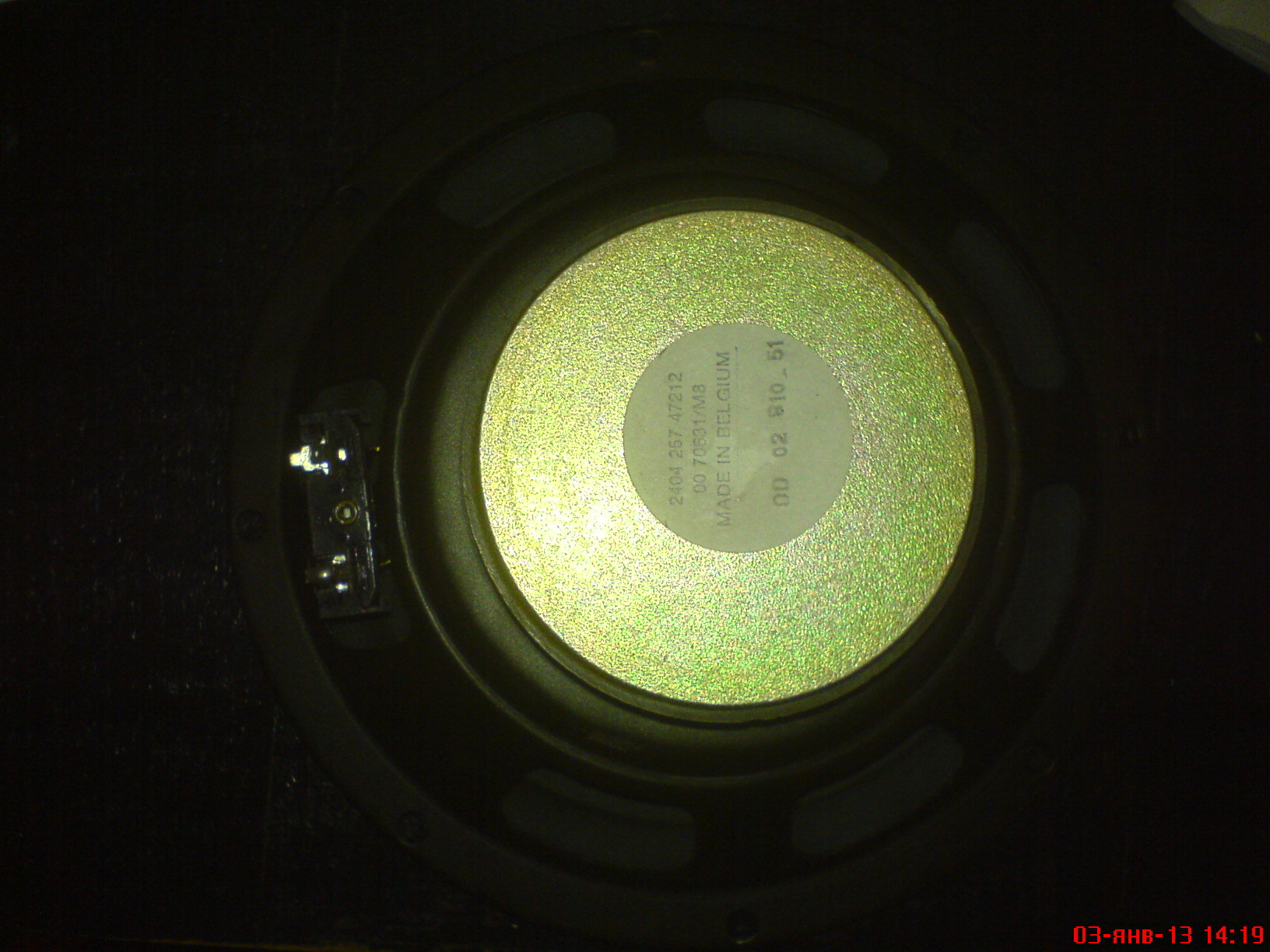

    Для расчета необходимо знать выходное сопротивление каскада
    По постоянке 7ом по переменке наверное 8ом
    вот такие вот у меня динамики филипс 10-25вт

    Только нужно иметь в виду, правильный трансформатор за три часа не сделать.
    Я знаю
