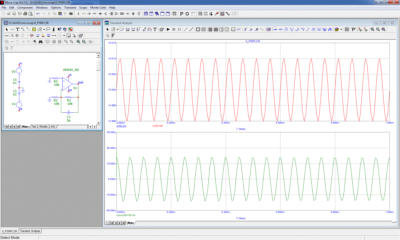

    Не сложно будет прокомментировать нижний график, спасибо!
    Напряжение между + и - питания.

    1. На 3-ем и 4-ом графике проводим линию по уровню 610.000;
    2. Видим противофазное изменение модулей питающего напряжения;
    3. Вспоминаем, что PSRR работает при синфазном изменении модулей питающего напряжения;
    4. Забываем про PSRR.
    Правда можем пообсуждать, что питатели дергаются по очереди и работают PSR+ и PSR-, но как ОУ узнает, что у него осталось питание Х600.000, а не стало х610.000 с пульсациями? И в реальности думаю, прямая полка на уровне 600.000 будет покороче, и пульсации будет более походить на выходной сигнал.
    Давайте. Пошевелим противофазно питание и посмотрим, что из этого шевеления проникает на выход.

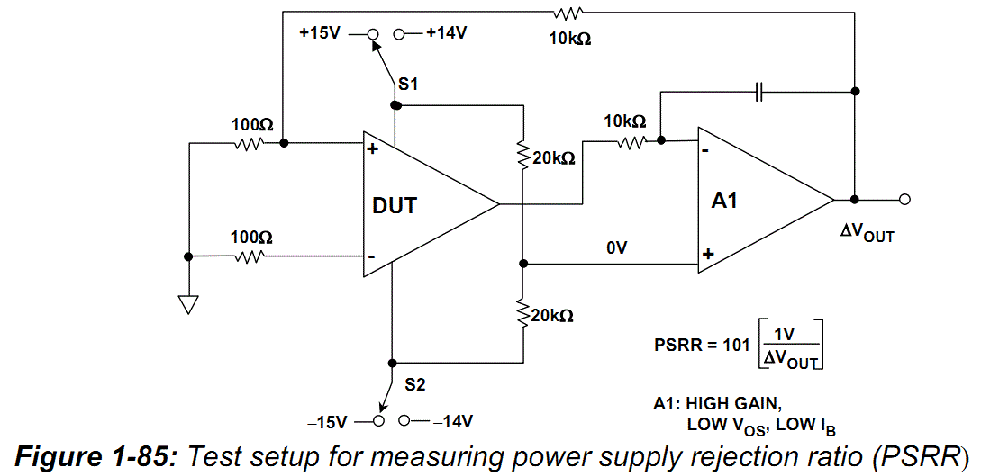

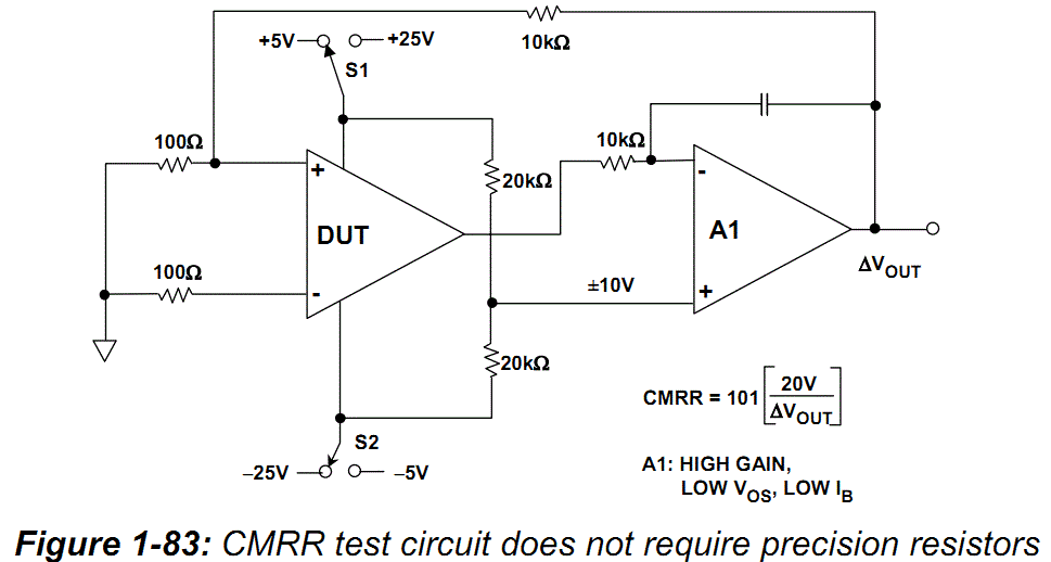

    Вот кстати схемка для измерения PSRR: Нажмите на изображение для увеличения.

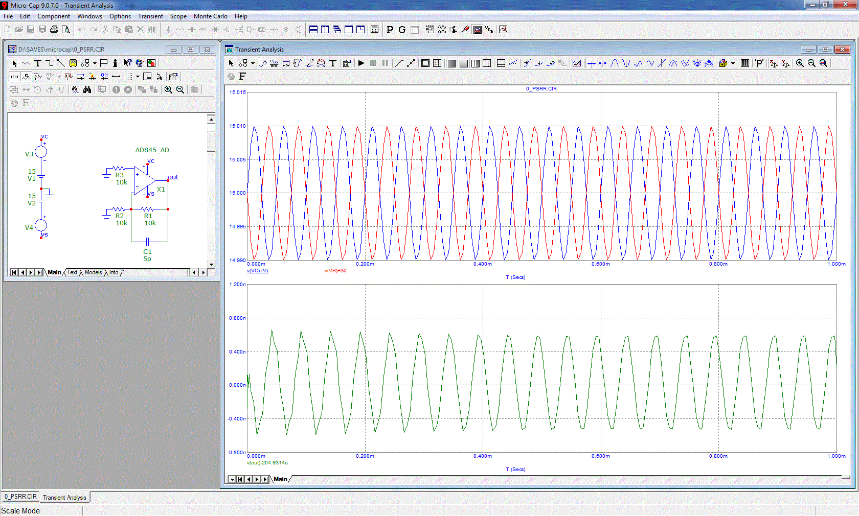

    По умолчанию Re: Особенности организации питания ЦАП
    То, как пошевелено на последней картинке, соответствует характеру пульсаций от тока потребления ОУ, (см. предыдущие картинки), так что это наиболее близко к реальности.
    Как видно, на выходе нет даже микровольта пульсаций в итоге, т.е. не пролезает.
    Но можно конечно и перевернуть один из генераторов, тогда вроде чего-то пролезает, но бывают ли такие пульсации в реальности - это вопрос.
  10. #149
    13.08.2006
    Омск
    6,497
    Можно и синусы (10кгц)..
    Видно, что при пульсации в питании около 1мв на выходе имеем около 600мкв.

    Главное, что пульсации так или иначе проникают на выход ослабленными, не усиливаются. Отсюда следует простой вывод - если в питании пульсации так малы, чт напрямую не наблюдаются, то и на выходе они будут не выше.
    Таким образом, приходим к тому же, с чего начали

    Т.е. по идее синфазные колебания (и их составляющие) питания подавляются на величину CMRR, противофазные составляющие - на величину PSRR.

    Да, меня тоже удивил этот результат. Попробовал другую модель 843, получилось соответствие теории:

    Вот результаты моей модели, вроде тоже все по теории:
    Синфазные и противофазные колебания синуса в питании частотой 20kHz уровнем 20mV p-p
ID:	149631 Нажмите на изображение для увеличения.
    При этом колебания на выходе в обоих случаях - мизерны.
    Правда синфазное подавление в моей модели во преки теории - хуже, но это наверное из-за неправильной схемотехники измерения.
