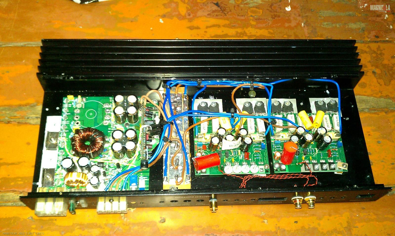

    По умолчанию Re: Качественный усилитель своими руками (УМЗЧ Л.Зуева в авто)
    Здравствуйте, появилось время, собрал силовую часть одного канала, фото прилагаю, трансформатор и ДГС намотаны с применением тонкой лакоткани в качестве межобмоточной изоляции, в трансформаторе меньше, а в ДГС после каждой обмотки
ID:	151995   Нажмите на изображение для увеличения.
ID:	151996   Нажмите на изображение для увеличения.
  11. #150
    Аватар для LepekhinV
    20.02.2007
    г.Рязань
    4,444
    andru68,спасибо! (Вместо проволоки для крепления тр-ра и дросселя будет нейлоновая стяжка? )
  12. #151
    Новичок Аватар для andru68
    21.05.2008
    г. Хабаровск
    Можно и нейлоновую стяжку, но мне кажется проволока надежнее, хотя не так красиво

    26.02.2006
    Обнинск
    1,536
    Немного фотографий-
    Намотка вторичных обмоток.
    Первичная обмотка пропитана эпоксидкой, после намотки вторички-та же операция.
  16. #155
    Несколько фото с пояснениями-
    цилиндрическая оправка d=23мм, с надетой термоусадкой.
    Надеваем кольцо с пропущенными двумя пучками провода, предварительно разложенного в ленты.
    Слева направо, по одной проволочке, начинаем укладку обмоток. Совет- при заправке провода, концы обрезать в один уровень, таким образом по длине провода будет понятно, все ли витки одиноково уложены.
    Первый виток уложен.
    По самой намотке- на 41-е кольцо помещается равномерно по 11 проводов 0,63 в полуобмотке на 4 витка.
    Последний раз редактировалось .Ден.; 25.03.2012 в 14:55.
    Собрал плату ШИМ, фото прилагаю, транзисторы VT2, VT4 поменял местами с VT3, VT5, конденсатор С3 на плате обозначен С7 (про это выше было), частота работы SG3525 - 57 кГц, защиту еще не подключал, теперь буду искать разъемы и запускать силовую часть.
ID:	152285   Нажмите на изображение для увеличения.
ID:	152286   Нажмите на изображение для увеличения.
