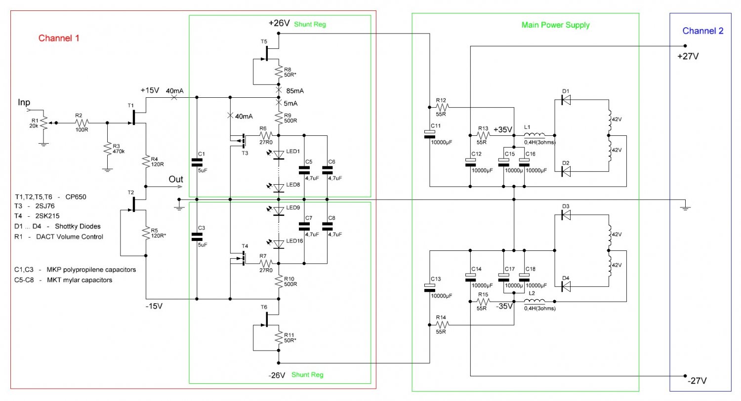

  8. #147
    02.04.2011
    680
    По умолчанию Re: Еще один вариант РГ им.А.Никитина
    Цитата Сообщение от caligula73 Посмотреть сообщение
    по возможности для линейного выхода(на усилитель) от операционника лучше вообще отказатся - поставить буфер такой
    https://forum.vegalab.ru/attachment....1&d=1269595654
    или такой
    http://3.bp.blogspot.com/-55d5z5lOeF...ET_Pre_sch.png
    Спасибо. Соседнюю ветку тоже читаю.
    по возможности для линейного выхода(на усилитель) от операционника лучше вообще отказатся...
    На основании чего?

    Цитата Сообщение от forever_student Посмотреть сообщение
    На основании чего?
    операционники скорее всего ещё будут в источниках которые будут подключатся к этому РГ зачем нам ещё один операционник(какой бы он крутой не был...) - чем короче путь сигнала тем лучше(но в пределах разумного)
  10. #149
    02.04.2011
    680
    операционники скорее всего ещё будут в источниках которые будут подключатся к этому РГ зачем нам ещё один операционник(какой бы он крутой не был...)...
    Ни разу не аргумент. (К тому же я писАл о двух ОУ)
    Там (в источниках) наверняка и резисторов-конденсаторов не один десяток.
    Не ставим?
    Другие ветки тоже читаю.

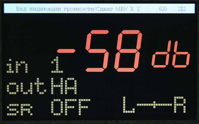

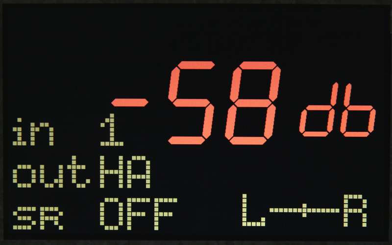

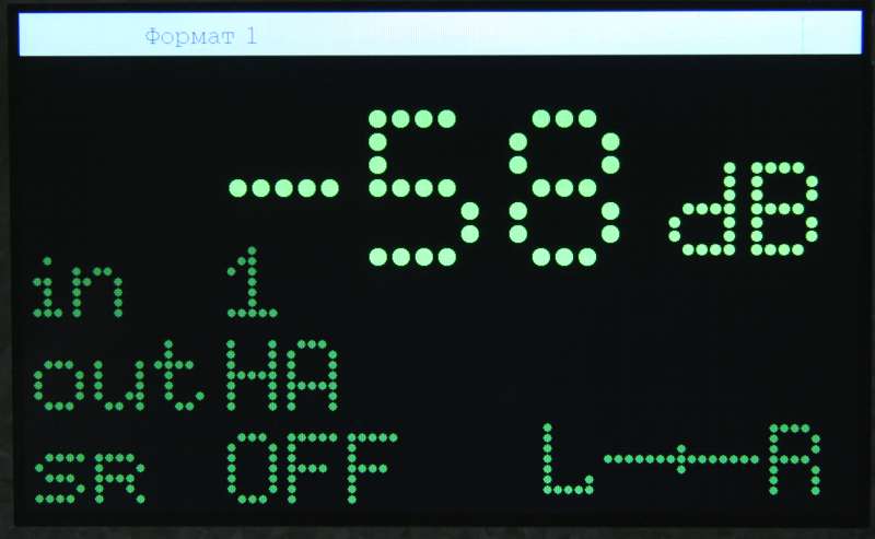

  21. #160
    02.04.2011
    680
    Цитата Сообщение от Wave Посмотреть сообщение
    Интересно.
    Примерно так:
    Дисплей по умолчанию

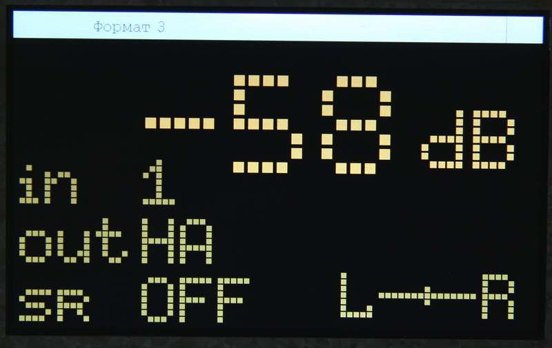

    не устраивает. Заходим в меню "Экран", "Формат"
    и листаем, пока не наткнемся на что-то подходящее

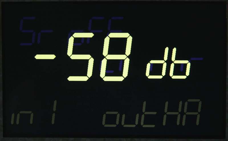

    Но хочется громкость в семисегментном виде, оранжевого цвета и немножко подвинуть.
    Сохраняем этот шаблон и заходим в меню "Экран", "Вид индикации громкости".

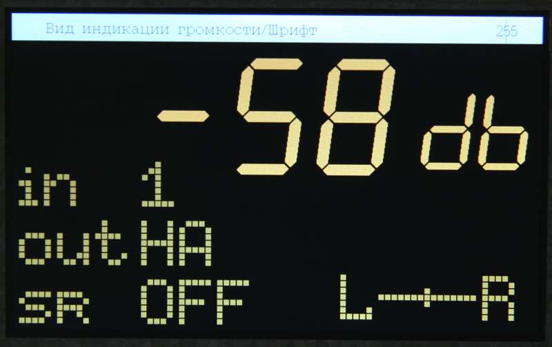

    Там меняем шрифт:

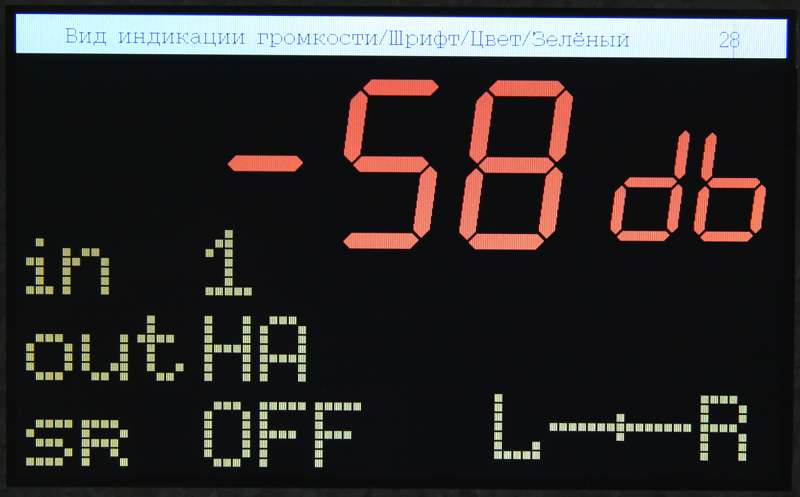

    Цвет шрифта:
    Двигаем, куда надо:
    И выходим из меню с сохранением изменений:
    P.S. Цвета на фото немного ненатуральные (Итоговая громкость оранжево-апельсинового цвета)
