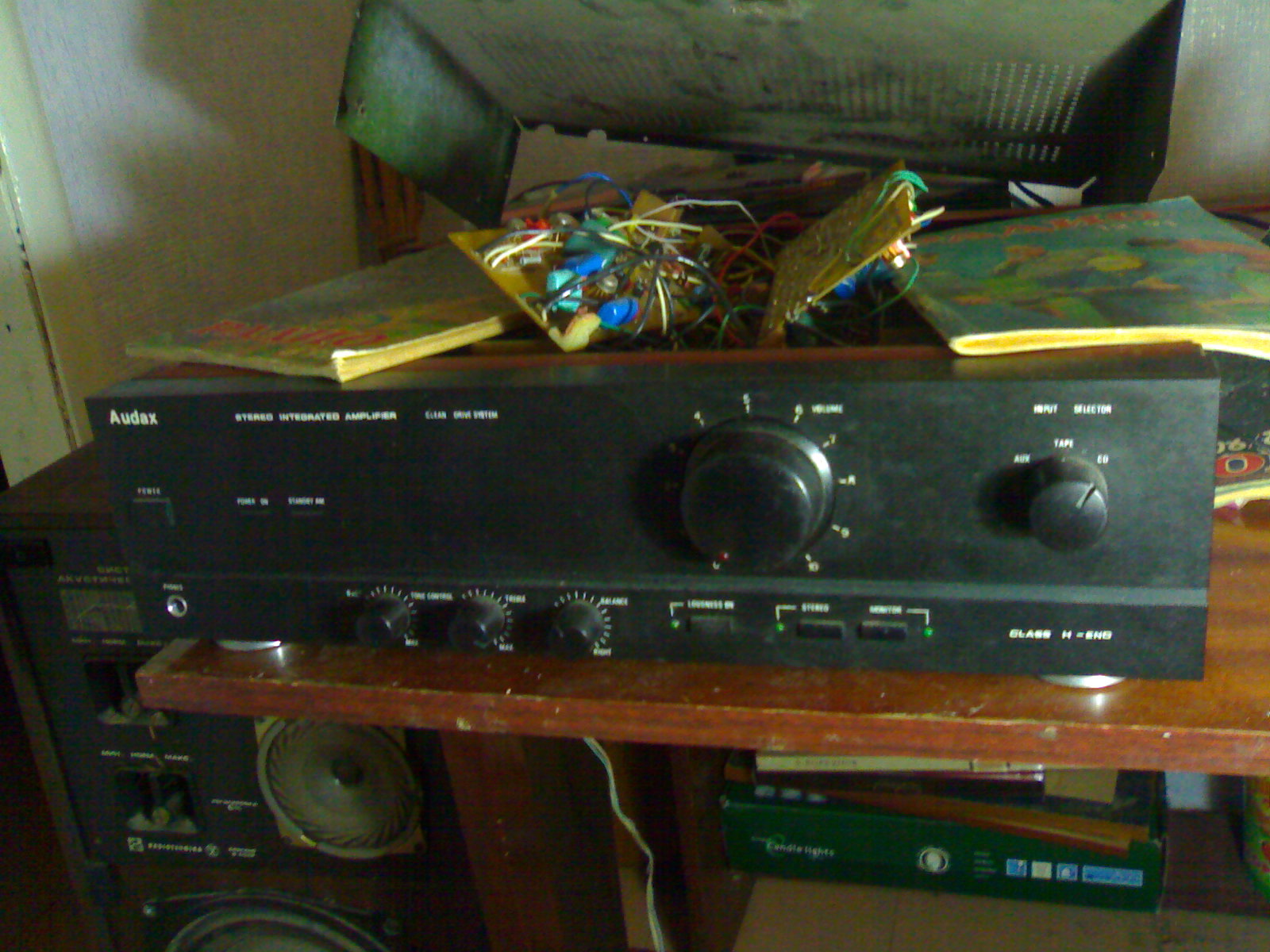

    По умолчанию Re: Конструируем корпус усилителя
ID:	140109Вот такой делал корпус для усилителя, он сейчас открыт для модернизации. Панель, ручки, кнопки, всё полностью самодельное, отлито из эпоксидной смолы.
  16. #155
    03.04.2008
    Саратов
    2,281
    shmell, а надписи как делали? Больная тема

  18. #157
    Переводные надписи, назывались в своё время вроде "Литросет", покупал в Химках. Сейчас есть в Conrade.
