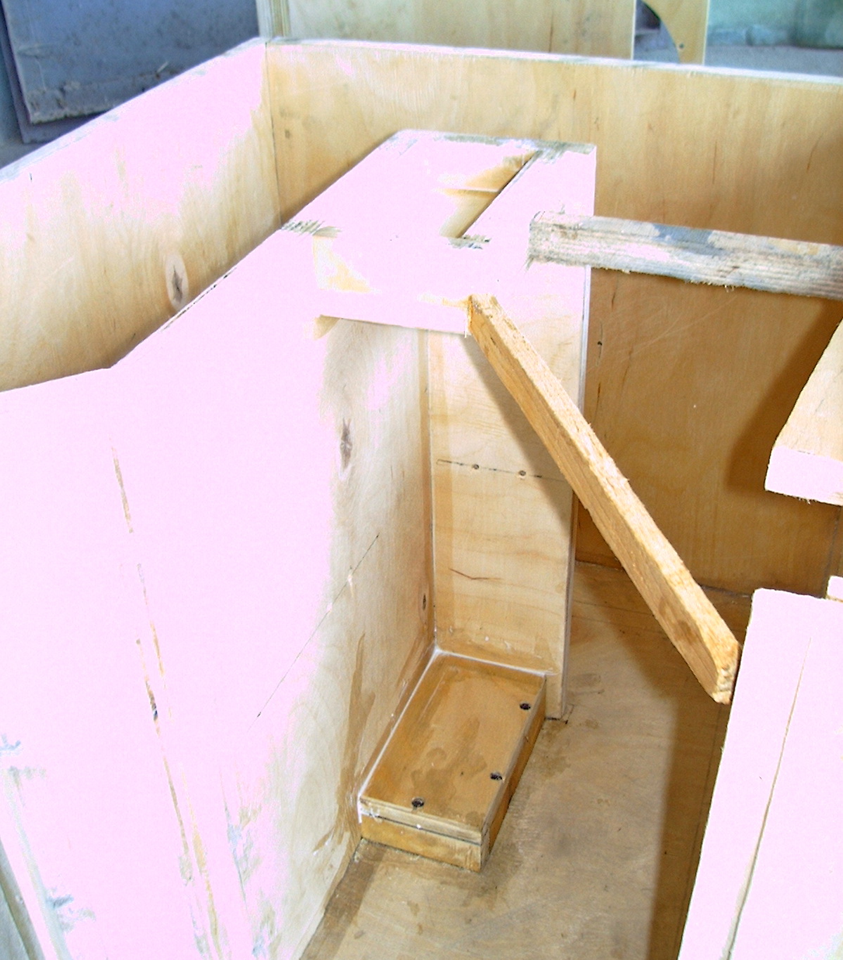

    А тем временем процесс продолжается:
ID:	128324 Нажмите на изображение для увеличения.
ID:	128325 Нажмите на изображение для увеличения.
    Фотик паршивенький, сори за какчество фоток.
  11. #150
    26.02.2010
    Молдова Nord
    105
    По умолчанию Re: micro horn 12 или Martinsson THAM12
    labuch60,
    Это второй кабинет? Первый ещё не прослушивался?
  12. #151
    27.07.2010
    Каховка, Украина
    1,401
    Цитата Сообщение от tolik423 Посмотреть сообщение
    Это второй кабинет?
    Какой ты быстрый! Это всё ещё первый. Установка распорок и коробов ручек для переноски.
    Думаю завтра уже закончить сборку.

  18. #157
    26.01.2011
    Винницкая обл.
    177
    labuch60, А вырезать отверстие под стаканчик заблаговеменно или в готовой конструкции? Есть осторога, что он может не войти в рупор, как видно у Тумасова. Тогда будет проблемма вырезания дырок одновременно в двух досках.
  19. #158
    27.07.2010
    Каховка, Украина
    1,401
    Отверстие уже вырезано. Просто фотка была сделана раньше, чем отверстие вырезалось. Стаканчик благо попался не слишком длинный и необходимости в вырезании отверстия в двух досках отпала.
