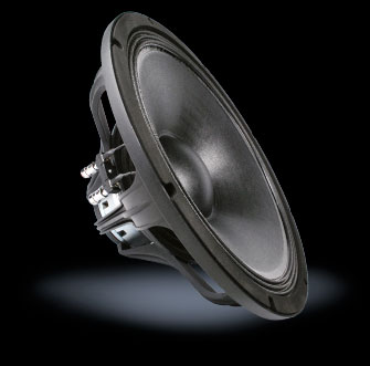

    Перфекционист затейник
    16.02.2008
    Украина Николаев
    3,405
    По умолчанию Re: 4 полосные ас, с цифровой фильтрацией.
    Благодаря Александру а так же бессоной практически ночи
    обрисовывается картина
    нч - FAITAL PRO 15FH520
    http://www.lean-business.co.uk/eshop...20%20front.jpg
    мидбас Eighteen Sound 8NMB420
    http://www.eighteensound.com/img/cat...B420/lores.jpg
    сч audax aerogel hm130z0
    http://www.toutlehautparleur.com/ima.../HM130Z0.1.jpg
    вч - пока не хочу купольник , и чем это обьяснить не знаю но fountek neocd 3.0
    http://www.artmaydan.org.ua/fountek/neocd30.jpg
