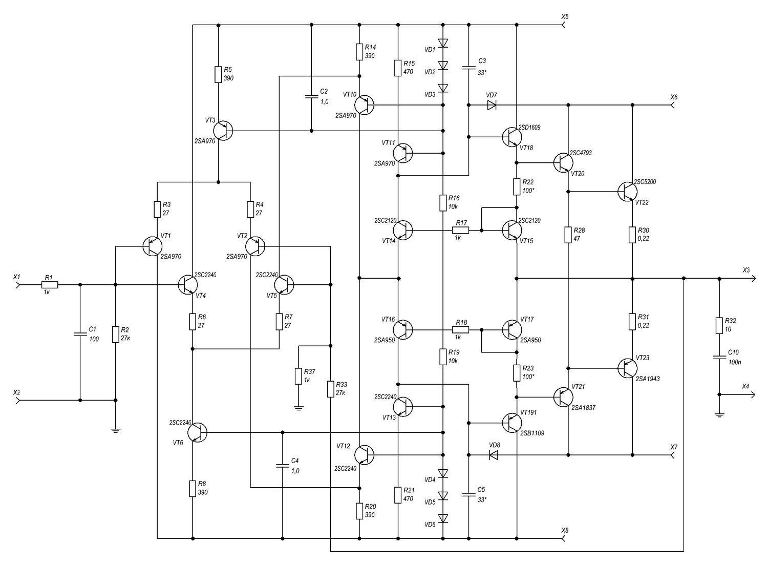

ID:	106799Хочется узнать мнения специалистов вот об этой схеме. Усилитель изготовлен и работает. Звучит очень неплохо. Параметры не измерялись. Я не большой спецыиалист в теории и рассчётах, особенно частотной корекции. Она существлялась подбором элементов, в том числе на слух. Скажите что в нём плохо, а что хорошо.

    .Васильев, Q14 в твоем файле 2sc1815
    Тьфю,блин, осталось от старой пары тошибовской.Офф еще косяк. Подправил .

    A от емкостей по 56 пф есть толк? Вы их подбирали? И насчёт эмиттеров Q16, Q17 к эмиттерам выходных транзисторов не пробовали?

    Игорь, я пробовал транзисторы в диодном включении к эмиттерам выходников подключать , рост искажений идет. А емкости конденсаторов сейчас в последнем файле снизил до 27пф,устойчивости хватает .
    Нет.
    растет 5-я гармоника до уровня 0,03%

    .Васильев, у вас еще есть косячок - входные дифпары не комплиментарны - 2SC2120 и 2SA970. Постаьте уж 2SA950/2SC2120 или 2SA970/2SC2240
    Почему тогда в моей первой схеме у меня 100пф реальных получилось? Как-то не верится.
    патамуша симулятор одно- железяка совсем другое.

    надо 2SA950. у меня с ними термостабильность хорошая
    Возможно, - идеальность спайс моделей транзисторов плюс емкость монтажа. Но 2*100 пф коррекции - это реально многовато.

    И. ЗАМОТКИН, пробовали цеплять резисторы с баз ВТ18/19 на землю (схема из первого поста).
    Угу , есть такое .

    нет не пробовал. а с ними лучше получается?

    Максим, в последней редакции вашего файла резисторы в источкиках тока R5,6,8,10 - 220 ом, до этого бяли 390. И R9,R11 сделали 220. С 220 лучше? И транзистоы в токовых зеркалах разные поставили. Боюсь термостбилизация хорошей не будет.

    Я ток покоя крутил. А транзисторы уже поменял. Хотя в капе у них модели близки.

    Я вас сбил с толку. Когда я написал про 2SA950, я имел в виду токовые зеркала, а в дифкаскадах лучше 970 и 2240. Они слаботочные.

    А сильно не меняется.Спектр неплохой. От кондеров с выхода на базы ку8ку10 действительно толка мало . Офф Я на работу .

    Огромное спасибо Васильеву за помощь в оптимизации схемы усилителя. В итоге получилась вот такая схемаНажмите на изображение для увеличения.
