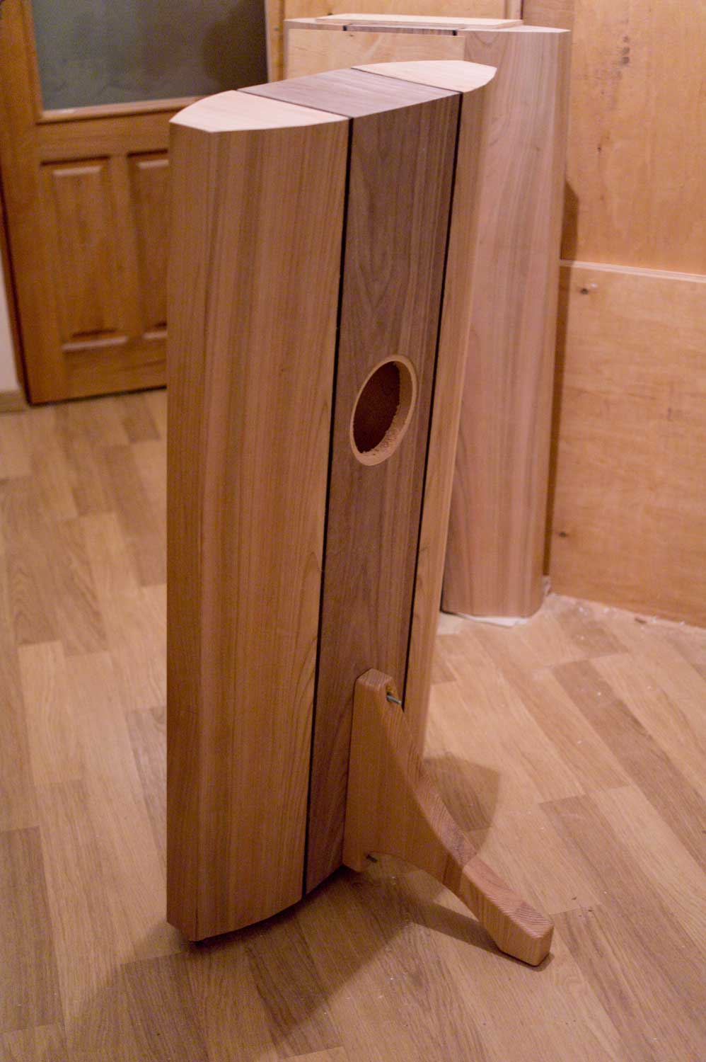

    Какие планируются стойки?
    Народ в билд-репортах на сайте Троелза пишет:
    I noticed that the bass improved significantly as I lifted the loudspeakers from the floor, and I recommend to the other builders to try it out. I finally left 11cm.
    источник
    Не маловато ли распорок внутри? Резонирует ли ящик если постучать по нему? Может следовало бы на стенки с относительно большОй площадью наклеить битумные листы?
    Каков план относительно внутреннего наполнения?
    Секция среднечастотника будет закрытой или как у Троелза (и у Сонус Фабер) с ФИ, а точнее с "вентиляцией"?
    Последний раз редактировалось Konkere; 11.03.2011 в 23:41.

    По умолчанию Re: Poor Man Strad Классика
    у нас свое видение стоек, увидите не разочаруетесь. подставки не бует
    это человек игрался с комнатой не более
    нет
    естественно - нет
    3.5 мм битумного композита на всех панелях задней стенки , достаточно?)
    туда где нужн по троелзу вата или сентепон
    Внимательно посмотрите фото. последнее и предпоследнее все видно!
  5. #145
    22.02.2009
    8
    как не будет? там же ФИ в пол... Надеюсь, будет что-то другое, возможно более изысканное, выполняющее функцию "возвышения" портов ФИ над поверхностью пола ждем
    игрался-то игрался, но не с комнатой. В его относительно подготовленной (забудем про кафель на полу и т.п.) комнате слышно то, что в "бытовом авариуме" услышать крайне сложно в результате переотражений, перемодуляций и прочих паразитных призвуков.
    Поэтому игрался он больше со звучанием АС, нежели с комнатой (имхо).
    Вам виднее, главное - результат (т.е. на данном этапе - хорошо задемпфированный ящик).
    внизу вентиляция СЧ? зачем такой большой диаметр отверстия?
    Нас ждет какое-то изящное технологическое решение (в стиле ФИ у 3W classic) или в секции СЧ будет такое, пардон, дупло?
    В оригинале у троелза оно вроде 40 мм ...
    ...the vent is a 40 x 70 mm PVC tube with an ID of 37 mm.
    и вот тут
    а последнеее? там уже есть кое что.
  7. #147
    22.02.2009
    8
    да, кое-что есть сеток я и не заметил
    the way we do it aha
    cka3o4nuk, От ФИ до пола сколько см выходит? Без рассекателя там?
    Бог создал мир. Остальное сделано в Китае.
  10. #150
    Перфекционист затейник
    16.02.2008
    Украина Николаев
    3,405
    более 40мм что по рекомендациям г-Троелза более чем достаточно
    рассекатель при таким диаметре не ефективен имхо.

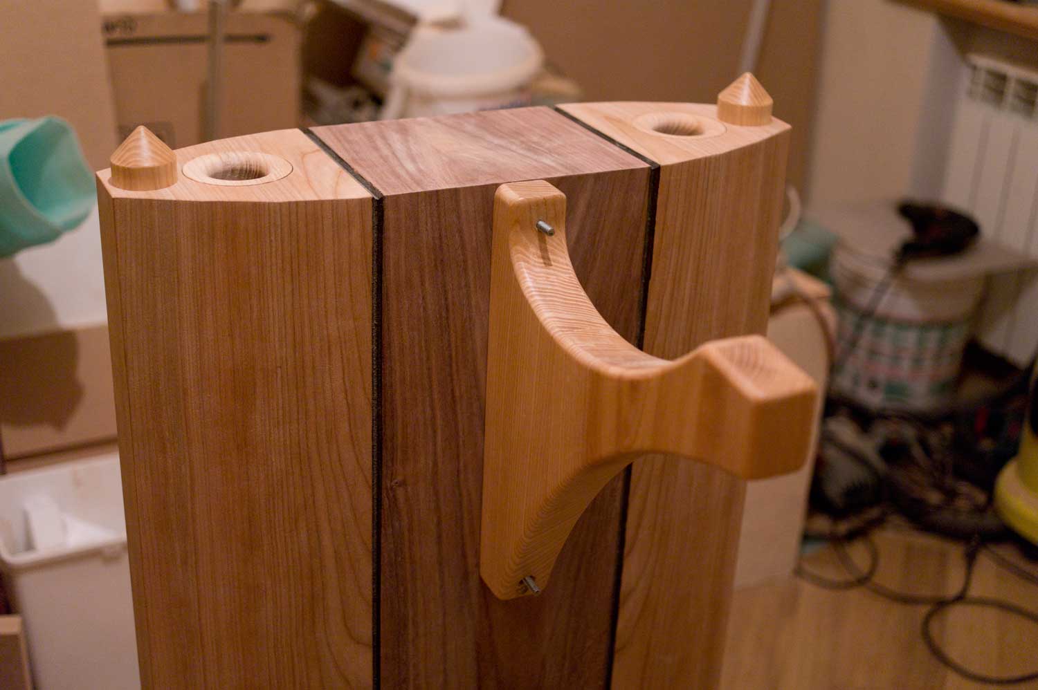

    А задний упор выбран из расчета подавить соблазн придвинуть колонку вплотную к стене или чисто из-за устойчивости агрегата
  12. #152
    16.02.2008
    Украина Николаев
    3,405
    альтернатива упору только подставка места займет столько же.
    Мне кажется, направление волокон древесины в упоре не совсем удачное- в самом узком месте волокна идут поперек. Как бы не откололось?
    И в заднюю пятку я бы поставил регулировочный винт с конусом- можно будет регулировать наклон. Ну чисто для понтов
    А вообще- красиво!

    как с устойчивостью? нет ли склонности к заваливанию?
    равносторонний треугольник устойчив

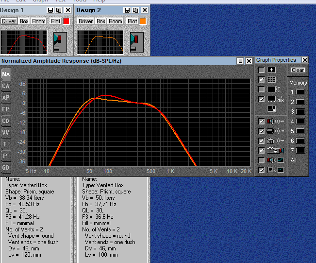

    В своей конструкции я сделал следующее, убил чуйку, размыл бас, испортил сопротивлениями середину. И всё равно получилось супер. уж больно хорошие дины.
    Прав сказочник что не отходит от оригинальной конструкции.
  17. #157
    12.05.2005
    70
    Имеет ли смысл сразу заказывать версию с супримами и ленточными катушками?
    насколько это оправдано?
    Оригинальные ящики "не для нашего человека".
    Другого выхода нет ...
  18. #158
    Завсегдатай Аватар для Gofrey
    05.05.2009
    4,355
    в таком случае нельзя следующее менять литраж он должен быть 40 максимум блин Настраивать фаз минимум на 38-гц.
    Использовать на низах катушку 3.9 мГн (с сопротивлением 0.17 ом максимум понимаю что дорого но что делать), вместо 4.7, ставить кондёров на низ не 48 а 63, не больше и не меньше, больше уедет фаза. Не применять реджектор на низах во первых жрёт чуйку в вторых роняет имренданц пожалейте усил.
    вот такая вот разница около 4-х дб теряем в чуйке.
    Это в случае стандартного прямоугольного ящика как у Вас?
  20. #160
    05.05.2009
    4,355
    да вообще вот так может быть катуха 3.9 0.17 с реджектором узким бафлом и 50 литров оранжевое
    красное троелс широкий бафл режектора нет.
    Фаза совпадает импенданц терпимый.
