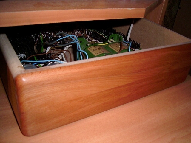

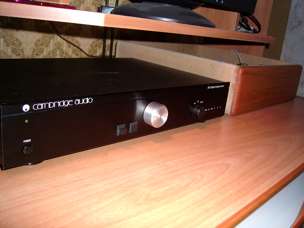

    А вот мой усилок Морда из массива бука. Мне нравится.

    Цитата Сообщение от Sarmic
    Входной разъем сразу стерео чтоли? А то вроде обычный тюльпан с виду...
    Это моноблок .

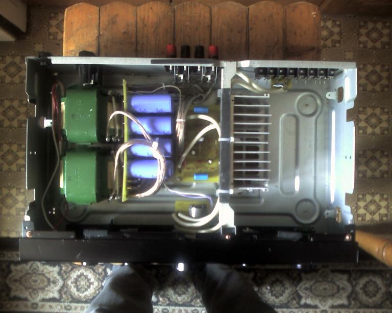

    Вот мой усилок Bagheera на микрухе STK4192II. Трансы ТН56, диоды КД213А, кондёры 40000 мкф в плече, всего 8 штук. Диодный мост один, геммороиться не стал. Радиатор 1 тыс. квадратов, но всё равно на полных 100 ватт на канал греется выше 100 градусов))) При этом диоды греются несильно, градусов эдак до 50. Фона нету даже при полностью вывернутой ручке регулятора. Сам регулятор Alps. Корпус же от усилителя JVC.
    Остальные фотки здесь:
    http://stalin.flyback.org.ru/amp5.htm
    ЗЫ: Сорри за стрёмное качество, снимал на мобилу А сейчас там уже установлены сетевой выключатель и предохранители на выход;)

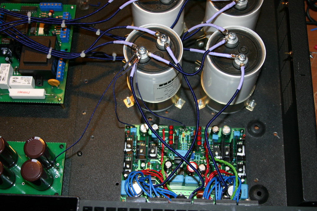

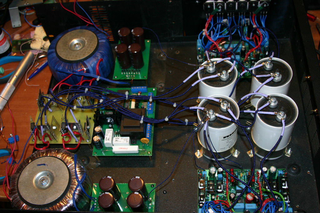

    volos красивый получается Lynx17 ! Класс! Радиаторы какой площади? Вот мой Lynx16 в процессе сборки

    Всем добрый день.
    Подскажите, конденсаторы дают какие-нибудь помехи? У меня получается такая буйда, что под конденсаторами будет стоять плата усилителя (фото прикрепил только всё пока на бумаге вид с боковой стенки). В качестве боковых стенок будут использоваться радиаторы.

    Вот обновленная моя разводка, пока не до конца сделана правда.. Температура радиаторов примерно градусов 50 при токе покоя 0.6 А на тройку транзисторов.
    От любой сильноточной цепи с импульсным током есть помеха.
    При симметризации противофазных половин помеха уменьшается.
    При сокращении площади контура, по которому циркулирует помеха, тоже уменьшается.
    Самый мощный источник помех - силовой трансформатор - электрическая+магнитная. От последней экранироваться очень сложно.
    Поэтому трансы надо отодвигать подальше от входных цепей.
    И делать хорошо (см. ветку "Индукция менее 0,8Тл в торрах")
    Также очень много полезного в ветке про усилитель Л.Зуева

    Артём в. добавил 11.06.2006 в 00:33
    Дмитрий, синие провода на фото это литц?
    Да, он самый.
