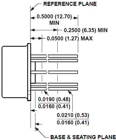

    Подскажите пожалуйста, про подкладки/вставки/ограничители, использованные между корпусами ТО-99 и печатной платой:
    1. Из чего они сделаны (по фото похожи на пластик)?
    2. Какую роль они выполняют (просто для красоты, нормируют высоту установки или что-то еще) ?
    3. Как правильно ставить ТО-99 на плату, вроде на корпусе ТО-99 есть так называемая "посадочная плоскость" (seating plane), можно ли ставить корпус "до упора" максимально близко к плате (уменьшаем длину выводов, возможно улучшается тепловой контакт и в итоге тепловой режим корпуса)?
    До упора ставить нельзя, можно нарушить герметизацию корпусов при деформациях платы.
    сделаны они могут быть из чего угодно.
    из ПВХ,фторопласта , полиэтилена и т.д.(см. католог ELFA)
    основное предназначение панелек= это быстрая замена...
    но применяя панельки нет опасности перегрева и как следствие деградации кристалла микрухи при пайке(особенно при пайке модными безсвинцовыми припоями).
    ПАяйте особо модными низкотемпературными припоями и пастами!
    В таком случае почему бы производителю на сделать эту посадочную плоскость нужной минимальной длины? Ничто не мешает. Мне кажется, можно и до упора - посадочные плоскости как раз минимальную длину и должны задавать.
    Посмотрел на OP42 - у них есть снизу корпуса белый круглый упор, так что наверное до него можно припаять (если припаивать). А то у меня в голове всплыли наши ОУ в тех же TO-99, там мне специальных выступов не попадалось.

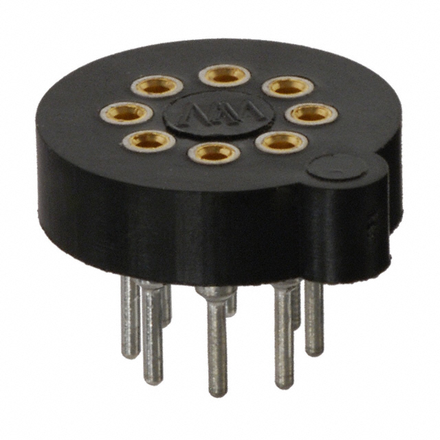

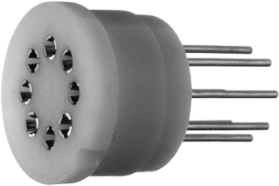

    Прям детектив какой-то ). К сожалению не видел фотографий D47 кроме как в описании, но "панельки" очень похожи на эти:
Размер: 40.0 Кб и Нажмите на изображение для увеличения.
    А вот вроде которые стоят D29:
Размер: 54.8 Кб и Нажмите на изображение для увеличения.

    andrey 1979, нашел на digikey.com по ключевым словам "socket to-5"
    На LH0002ch от Calogic то же никаких ограничителей нет, как и в родных советсских ОУ
    Вообще не вижу никакой проблемы, на промышленных изделиях(очень серьезных фирм таких как Ericsson) встречал монтаж как вплотную к плате (через минимальную пласкиковую прокладку порядка 0.5 мм) так и с приличной длинной выводов не менее 5-6 мм.
    Думаю так, там где элементы в ТО-99 используются для работы с ВЧ сигналами
    имеет смысл минимизировать длину выводов (для уменьшения паразитных параметров) , там где НЧ аудио сигналы
    большого смысла в этом не вижу.
